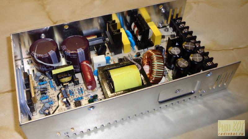

С некоторых пор использую для питания радиостанций вот такой блок питания (это он без крышки, решил заглянуть чего в нем как)

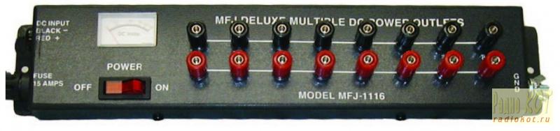

Агрегат весьма неплох, только вот комутация не очень удобная - все подключения под винт, выключателя питания нет, да и спрятать его не помешает под столом, привинтив к крышке стола снизу. Вот и подумал приобрести какое-нибудь готовое устройство для этого, потому как ленив по природе котовской. Пошел искать и, таки да, нашел. Вот оно:

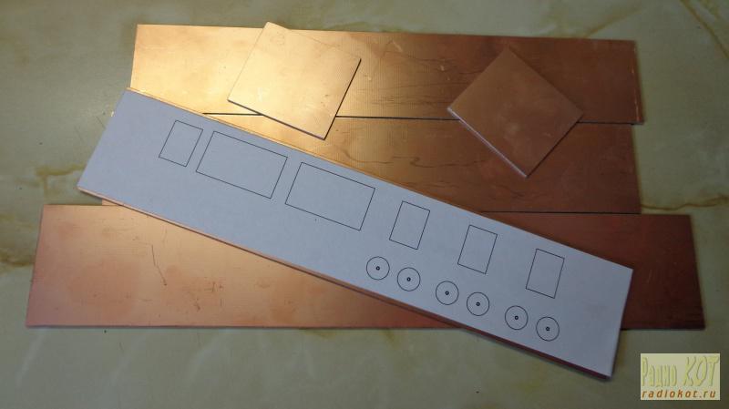

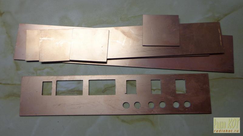

Токмо цена с пересылкой для такого простого устройства пересилила мою лень, потому решил сделать что-нибудь подобное сам. Кот сказал - кот сделал. Хлебнул для храбрости валерьянки и как пошел работать... Из чего сделать корпус? Из текстолита. Прикинул размеры, нарисовал переднюю панель, напилил текстолит.

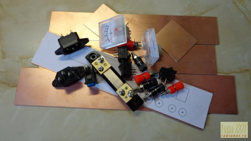

и собрал все в кучу.
Выходы питания, коих числом определил три, решил комутировать каждый отдельно плюс выключатель 220 В. Шунт пришлось дорабатывать буквально напильником, измерительные головки то-же. Они прекрасно разбираются, родная шкала в топку, калибруешь, рисуешь новую и на принтер. Вольтметр изначально расчитан был на 15 вольт, точность плюс минус черенок от лопаты. Поступил с ним так: выдрал шунт и подобрал новый, чтобы максимальное отклонение стрелки стало около 5 вольт. Подключил через стабилитрон на 10 вольт и отколибровал шкалу. Получился замечательный приборчик, который показывает напряжение от 10 до 15 вольт и показания считываются более или менее точно. Шкалы на головках получились хоть и не самые красивые, но читаемые.

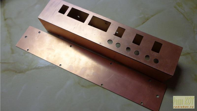

Ну так вот выпилил все отверстия

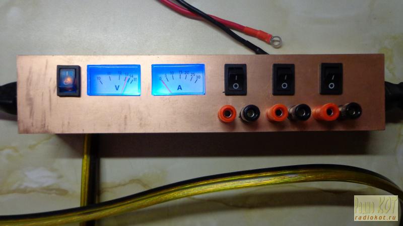

и спаял коробочку. Что получилось - то и получилось:

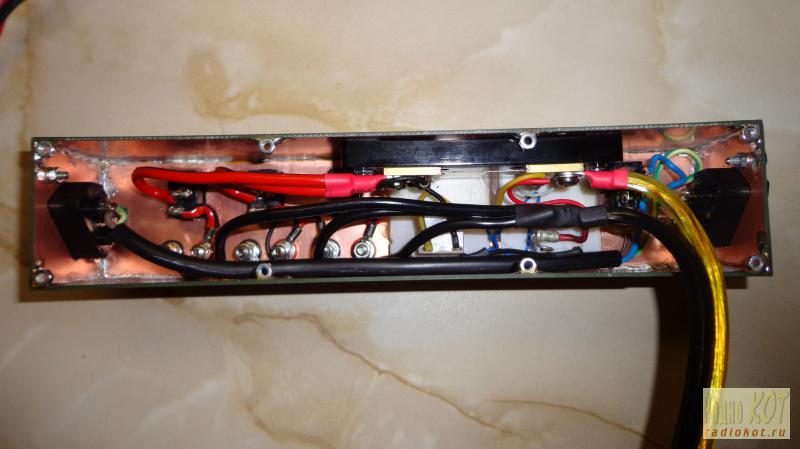

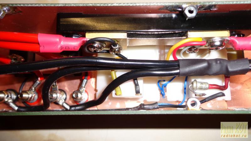

Как ни странно, но все детали внутрь влезли
Для 220 использовал стандартные компьютерные силовые шнуры и разъемы: справа вход 220, слева через выключатель выход на блок питания. От блока 12 вольт взял акустическим шнуром квадратов 8, под рукой не было силового провода нужного сечения. Может потом как-нибудь заменю, ха-ха-ха...
Для подсветки использовал смд диоды 1206, затолкал их между приборов и залил все термоклеем - держится все крепко, если не прилагать чрезмерную силу и не пытаться вдавить приборы внутрь :)

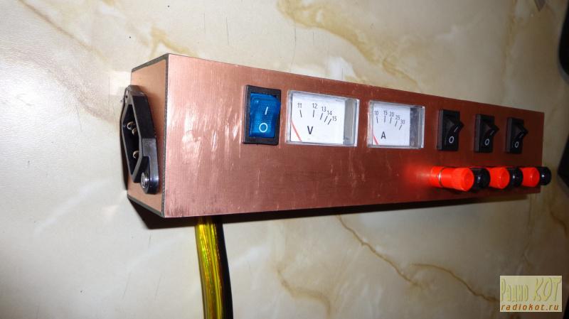

В итоге получилась вот такая коробочка

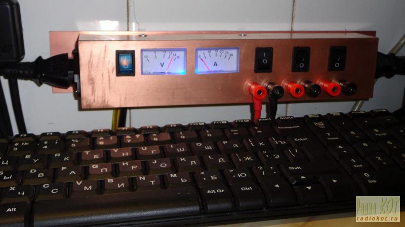

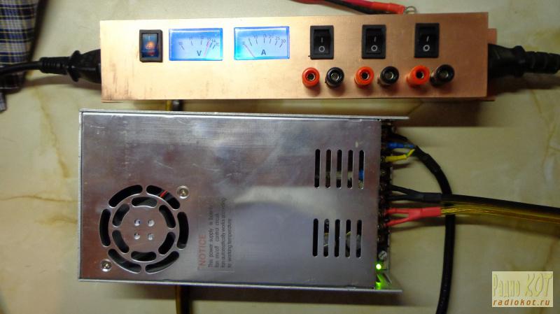

С блоком питания вот так примерно:
Ну а так на стене.
Ничего сверхъестественного, но работает, на сэкономленные тугрики можно чего-нибудь полезного сделать. Кто-то скажет, что и корпус можно было покрасить и вообще... Конечно можно, но я еще вначале про природу нашу, котовую, написал.
Если кому моя работа поможет решить тот же вопрос за недорого, буду рад.
