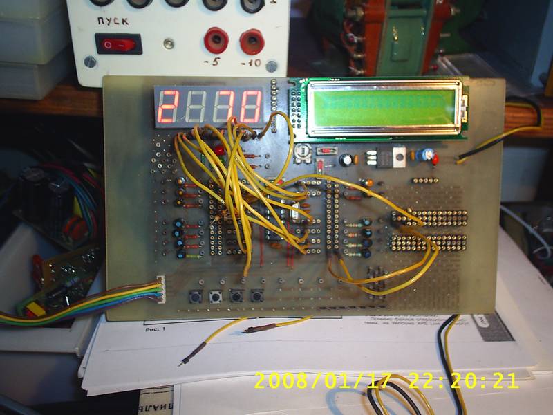

Макетная плата для PIC-контроллеров.
Поводом для изготовления данного девайса послужила неработоспособность устройства, собранного на МК PIC16F84A, а стимулом- реклама заводской макетной платы в каталоге фирмы
"ELFA".Суммы в 187 евро тратить не хотелось, и вот что получилось после 3 вечеров работы и потраченных примерно 15$
на индикаторы и цанговые панели. Как видно на фото, плата пока не доделана, но свое предназначение вот уже с полгода успешно выполняет. Простые устройства собираются за 5 минут - вот фото термометра на ds18b20 и четырехсекционном светодиодном индикаторе.

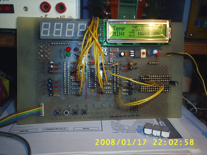

Вот термометр с индикацией на ЖКИ:

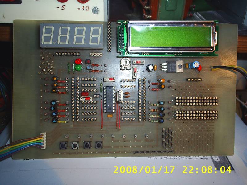

Итак, что есть на плате:
в центре - панель под контроллер, панель под кварц, RC цепочка для сброса, 5 контактная цанга на каждый разряд порта (горизонтально),
по 2 шины питания справа и слева (вертикально).
Справа и слева от шин питания напротив 5 контактных цанг разрядов портов находятся транзисторные ключи на кт503(всего 13)
Правее всего этого добра - макетное поле.
Внизу - разъем для подключения к программатору и 8 кнопок(пока запаяно 4)
Вверху слева 2 ключа со светодиодами и 3(4)разрядный светодиодный динамический индикатор.
Вверху справа стабилизатор на 7805(5 вольт) и ЖКИ индикатор
SC1602(2 строки по 16 символов).Кстати, в моей практике встречались индикаторы с обратным расположением ножек питания
(ножки 1 и 2), так что потом не говорите, что не предупреждал. Можно использовать и другие индикаторы, подключая их с помощью шлейфа.
Для сборки устройств используются гибкие перемычки из монтажного провода, на концах припаяны кусочки жесткого провода, плотно входящие в цангу. Часть перемычек имеет в своем составе резистор 150-270 ом.
Схема не разрабатывалась и не рисовалась ввиду простоты, поэтому все номиналы даю по печатке:
R1и2-4k3, R3-17-1k, R18-5k1, R20-47k (регулировка контрастности индикатора), R19-ограничивающий на подсветку индикатора
С1-0.1-0.47мк, С2 ,С3-22-30р, с остальными я думаю, разберетесь.

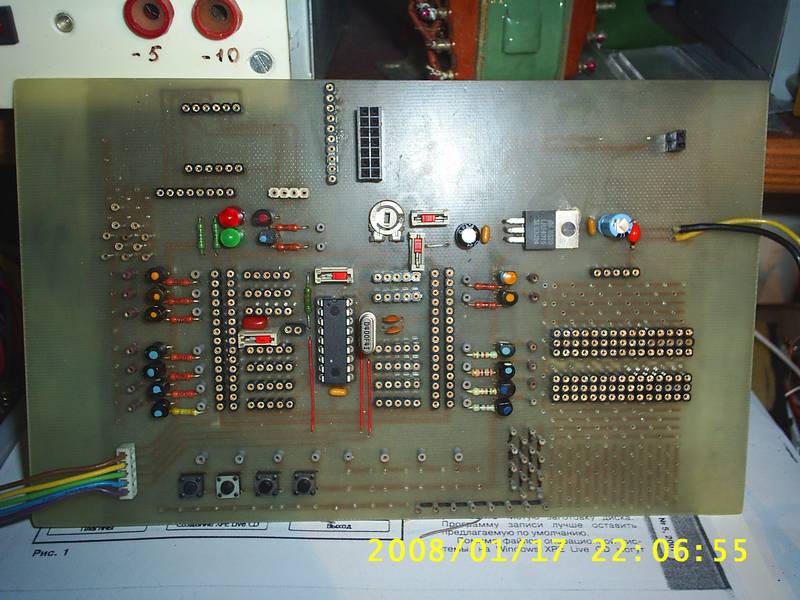

Печатная плата размерами 120х190 изготовлена по лазерно-утюжной технологии. Использовалась пленка для печати на лазерном принтере - у нас (Беларусь) стоит 6$ пачка 30 листов А4, утюг на двоечку, гладить прямо по пленке - нагрева не боится и все видно - момент растекания тонера не прозеваешь. Сразу после глажки под холодную воду - пленка легко отстаёт от тонера.
Плату можно использовать и для других контроллеров (например МК PIC16F628A), а вообще говоря по данному принципу можно собрать макетку под любой контроллер- не только PIC.
