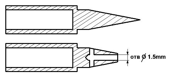

Идея применения трубчатого жала была применена еще в 80 годах прошлого века. Но она так и не получила широкого применения в радиокружках.. Возможно, теперь эту ситуацию получиться изменить.
Расскажу об изготовлении и применении такого жала: итак берем жало, отрезаем несколько миллиметров, зашлифовываем надфилем до плоскости. А потом тонким сверлом высверливаются два канала. Один продольный, миллиметров на пять. Второй поперечный, насквозь, чтобы сделать отдушину для воздуха и излишков припоя. Все. Жало лудится и готово к использованию.
Готовое жало выглядит примерно так:

Почему был выбран для переделки отсос припоя, а не сам паяльник (жало)?
Минусы паяльника:
1 Жало сложно сверлить тонким сверлом, оно часто ломается и намертво застревает в жале паяльника.
2 При работе возникает необходимость использовать и отсос и паяльник, что не всегда удобно.
Плюсы отсоса:
1 Нет необходимости что то сверлить и переделывать.
2 Работаем одним отсосом и он одним движением пинцета, превращается в паяльник и обратно.
Для пайки канал заполняется припоем полностью, и затем просто быстро насаживаешь жало на торчащие выводы. В канале дикое поверхностное натяжение, так что излишки припоя жало держит намертво, на детали оседает только минимально необходимое количество. На одну ножку уходит примерно треть секунды. Главное флюса не жалеть.
