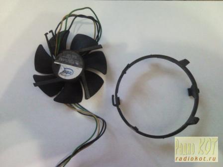

Автор: Savelii32, titoslav@mail.ru Искал на различных форумах технологии замены вентиляторов, но подходящей так и не нашел. Кто-то заново делает крепления, кто-то планки металлические делает. Я решил использовать заводские крепления.

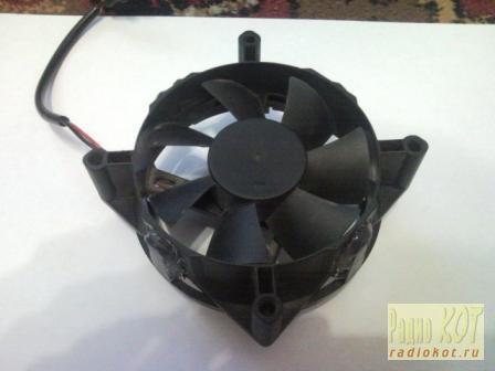

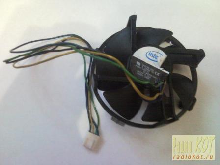

Сначала взялся за кулер процессора.

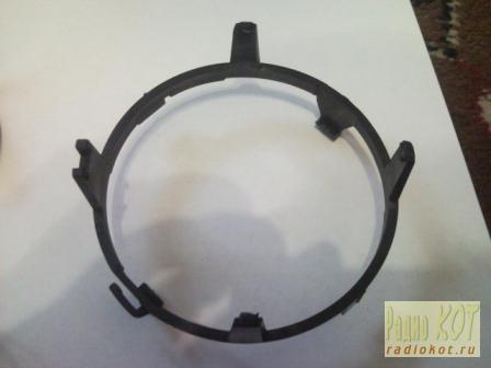

Откусил перемычки, которые держат вентилятор
Рожки оставил

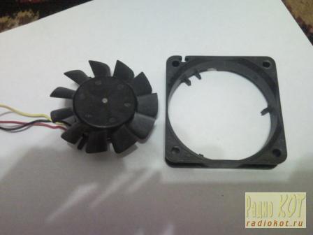

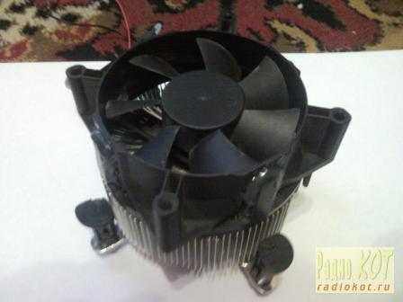

Вставил вентилятор между рожек и приклеил термоклеем
И установил на радиатор

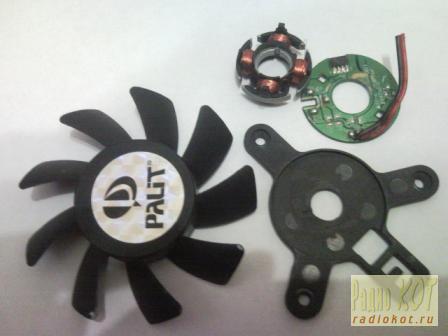

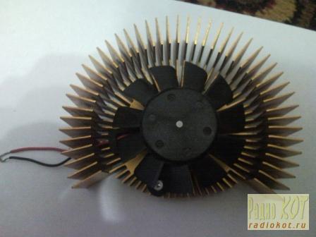

Теперь перейдем к кулеру видеокарты

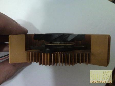

Снял вентилятор и разобрал его. С крепежа вентилятора убрал все выступы, чтобы получилась тонкая пластинка.

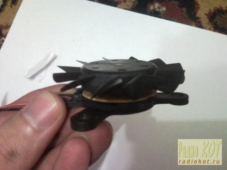

Выкусил пропеллер из нового вентилятора

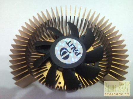

Приклеил к нему площадку от старого вентилятора
Прикрутил на радиатор
