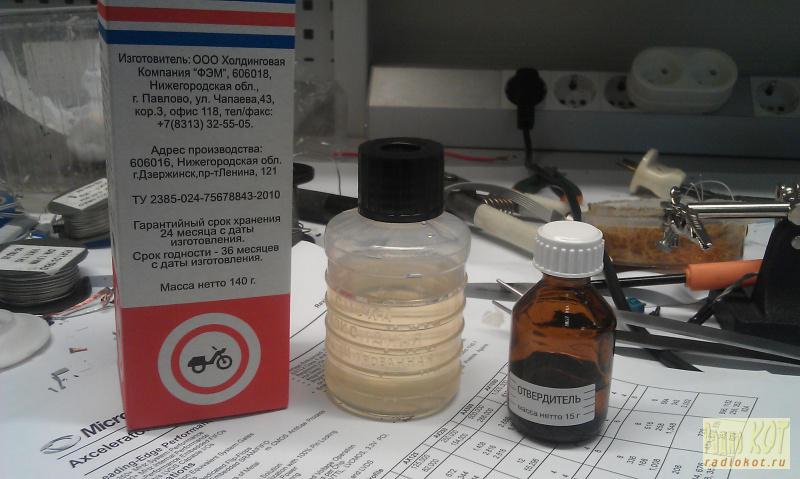

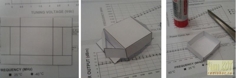

Фотоинструкция изготовления корпуса из эпоксидной смолы.

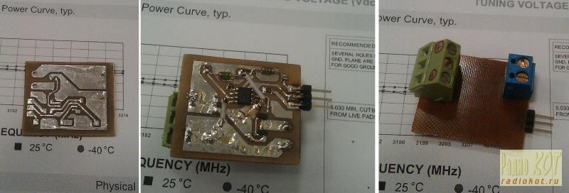

Диммер LED ленты:

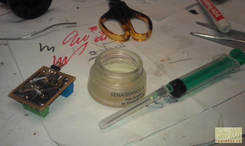

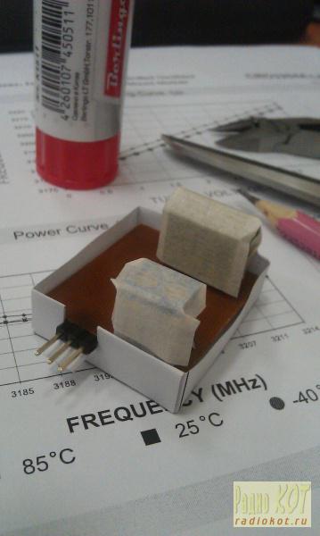

Форма для заливки:
Эпоксидный клей. Добавляем отвердителя чуть больше, чем в инструкции.
Заливаем клей в форму, вставляем плату. Выравнивание по выступающим за плату разъемам

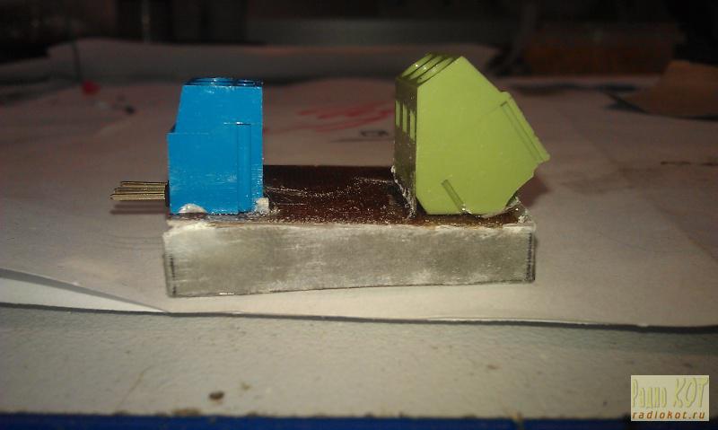

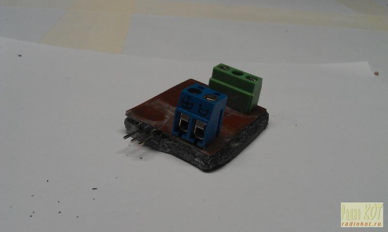

Через сутки:

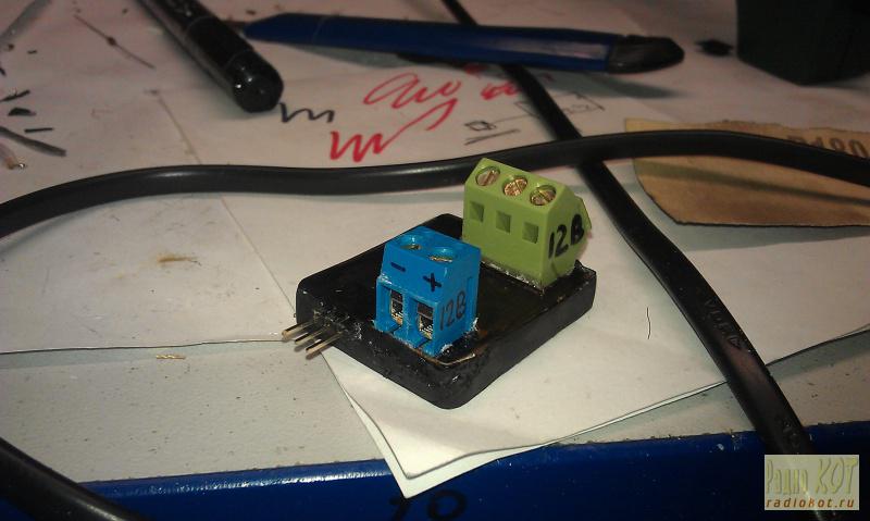

После обдирки бумаги, шлифовки и черного маркера:

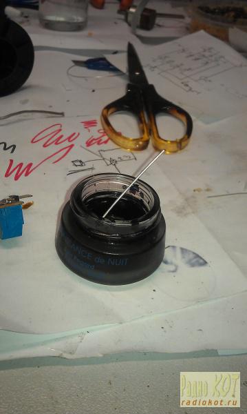

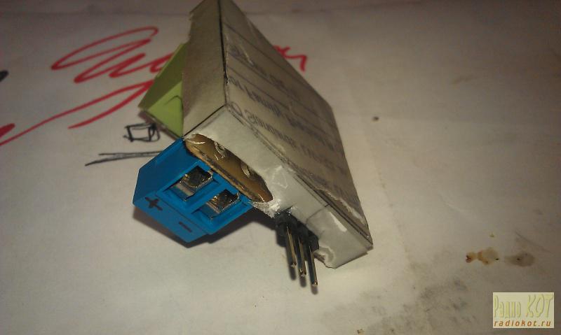

Второй диммер одеваем по технологии смола+стеклоткань. Предварительно окрашиваем смолу.

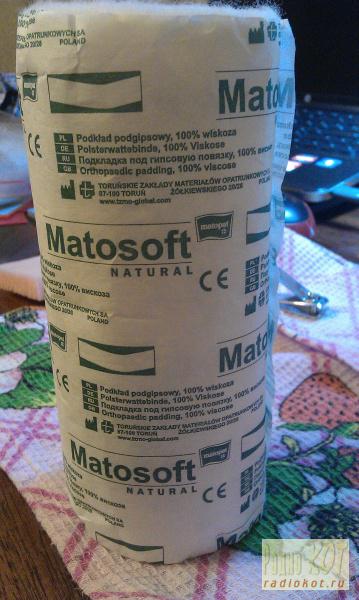

Вместо стеклоткани вискоза, достал в поликлинике:
Смола + красителт из старого маркера:
Клей, слой вискозы, клей, слой визкозы... Чтобы выровнять поверхность - приляпываем на бумагу и слегка вдавливаем

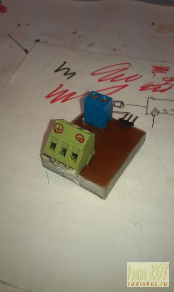

Через сутки:

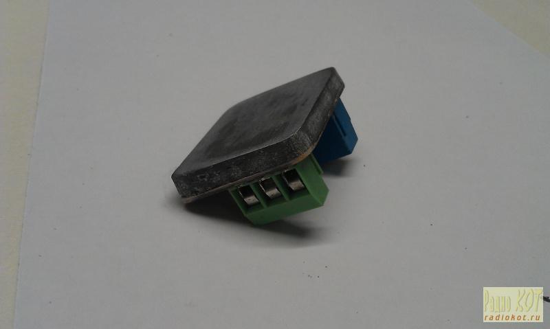

После обработки на наждаке:

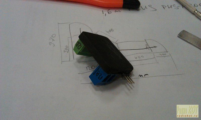

Волокна визкозы помешали получить хороший цвет, маркер в помощь:
Получилось немного оккуратней первого варианта, заметно легче, ушло меньше клея.
