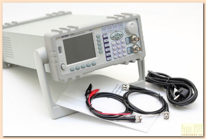

Перейдем сразу к комплектации:
В наборе – сам генератор, шнур питания, два ВЧ кабеля и инструкция пользователя. Исключительно практичная комплектация.

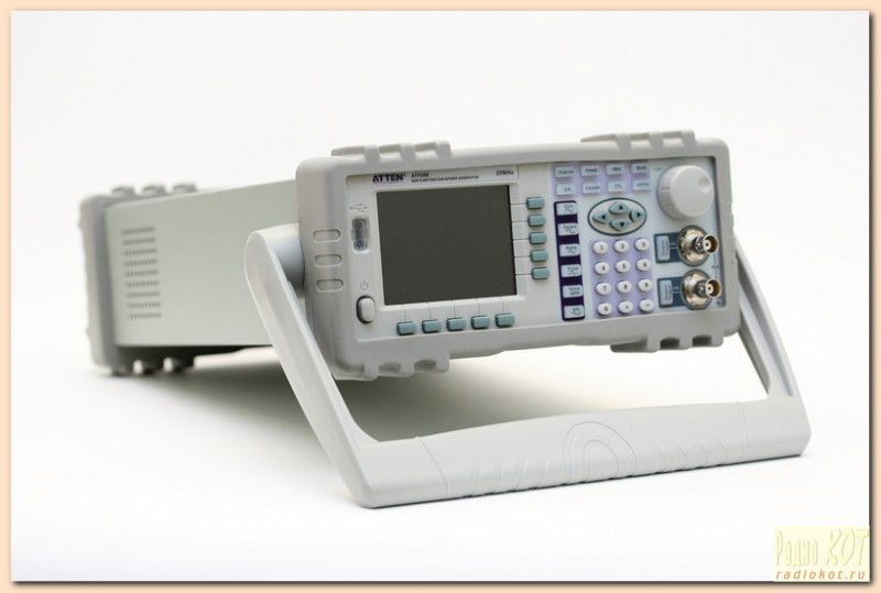

Генератор собран в полностью металлическом корпусе, за исключением передней панели. Спереди и сзади на корпус надеты резиновые накладки. В передней части принайтовлена пластиковая ручка для переноски, которая в стационарном положении с успехом может применяться в качестве подставки. Ручка съемная, так что если в ней не будет надобности, её можно отцепить, чтобы не болталась перед глазами.

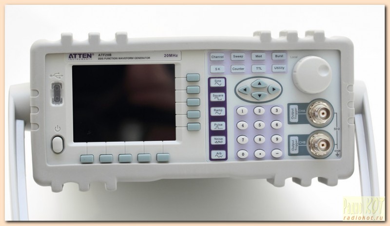

На лицевой панели прибора куча разнообразных кнопок:
Здесь же довольно большой ЖК индикатор, аналоговые выходы обоих каналов, выключатель питания.

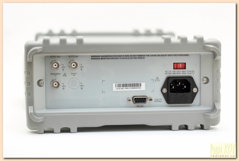

На задней стенке – разъем питания, совмещенный с колодкой предохранителя, разъем RS-232, цифровые выходы генератора и вход внешней модуляции.

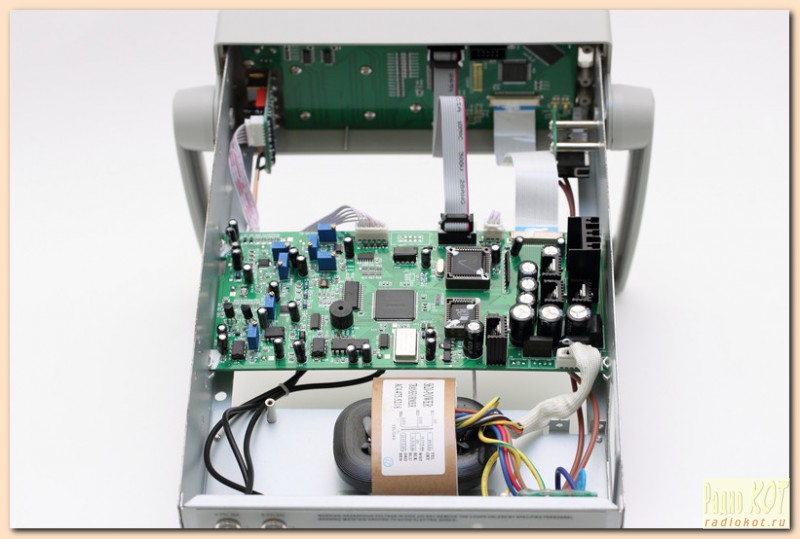

Откручиваем три винта на задней стенке – и voila – верхний металлический кожух полностью снимается:
Внутри оказывается классическое шасси, на котором смонтированы все внутренности прибора. Ну, просто мечта сервисного инженера.

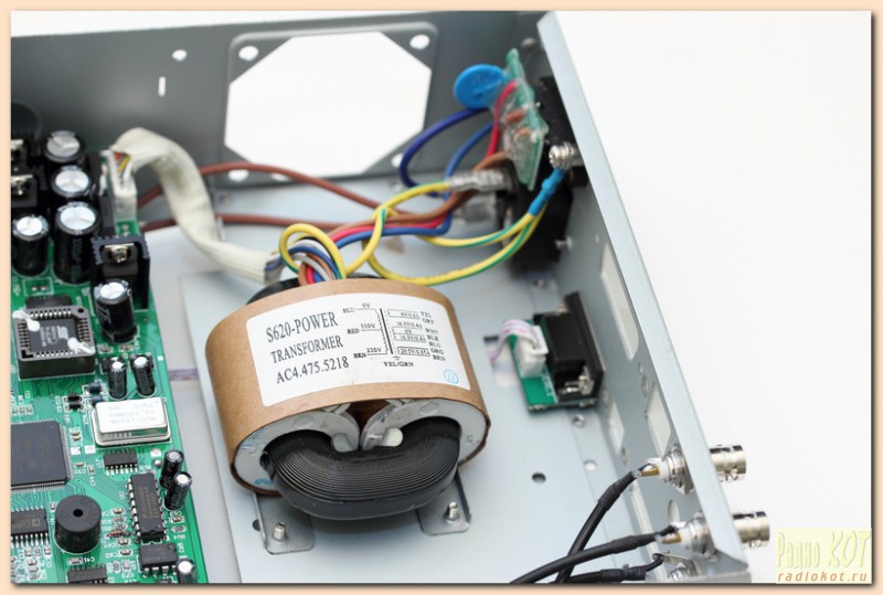

Блок питания начинается с довольно внушительного тороидального трансформатора:
Кстати, напротив него пропилено отверстие явно для вентилятора. Самого вентилятора, правда, нет.

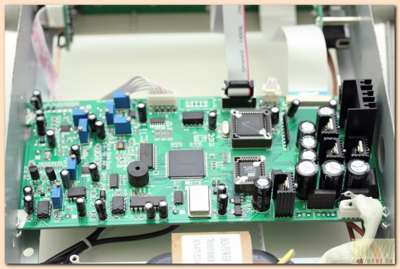

Основная плата генератора:

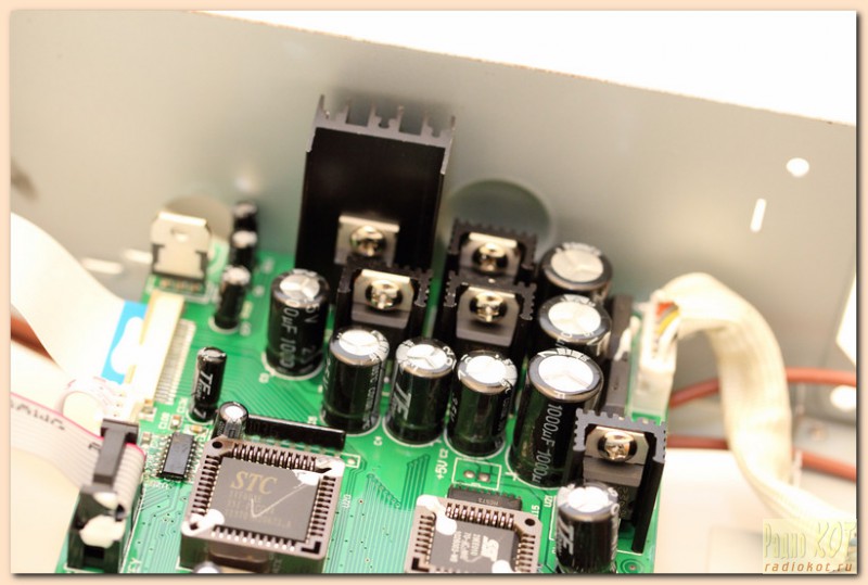

В правой части – продолжение блока питания:
Три диодных моста, пять интегральных стабилизаторов и куча электролитических конденсаторов. В общем, к питанию подошли весьма обстоятельно.
Сердце и печень (или почки?) генератора:

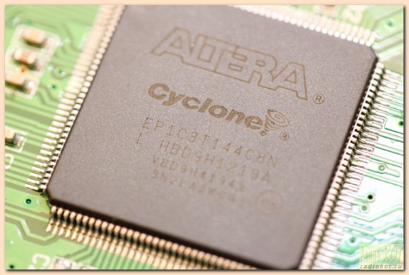

ПЛИС Altera серии Cyclone:

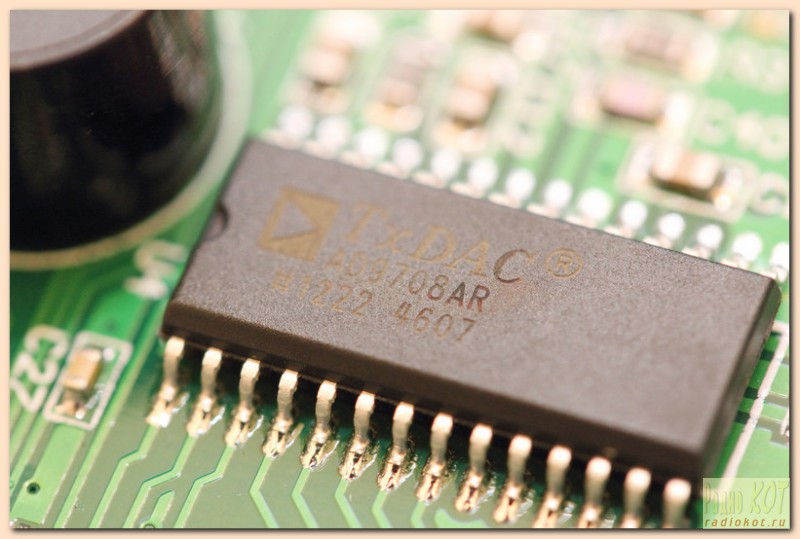

И в паре с ней работает 8-ми битный ЦАП AD9708:

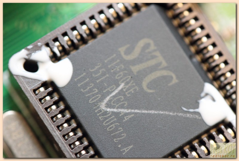

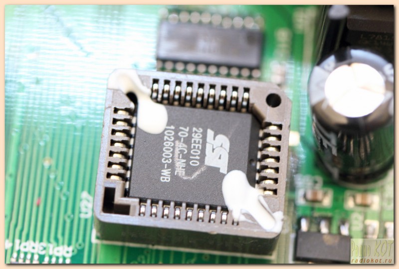

Управляется это все мозгом – микроконтроллером STC:
Память от мозга отдельно – целый мегабит:

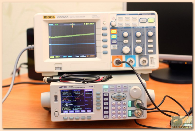

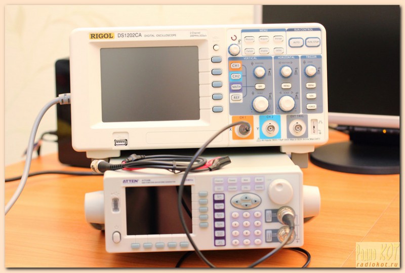

Испытывать я его буду в паре с еще один весьма серьезным агрегатом – осциллографом Rigol DS1202CA – 200МГц полоса, 2 гигасэмпла в секунду – в общем, все как в лучших домах Лондона и Парижу.
Выход генератора подключен напрямую ко входу осциллографа тем самым ВЧ кабелем, что в ходит в комплект.

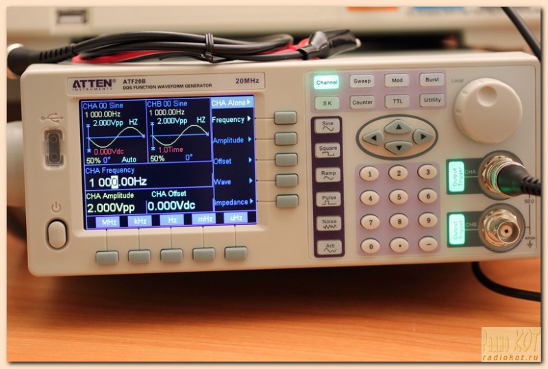

Включаемся.
Ух ты, смотрите-ка, какая красота:
Очень здорово оформлена передняя панель – зеленая подсветка кнопок и синий фон экрана создают эдакую уютную атмосферу. Звучит чудовищно, конечно, но это правда.
Не смотря на кажущееся обилие кнопок, управление прибором очень хорошо продумано и настолько интуитивно и логично, что инструкция пользователя мне так и не понадобилась. А она, кстати, довольно подробная – каждая кнопка описана.
Итак, для начала белыми кнопками нужно выбрать желаемую форму сигнала, затем серыми кнопками около экрана выбрать параметр сигнала, который нужно настроить, после чего можно установить числовое значение этого параметра аж тремя способами – покрутить верньер, что расположен над выходами, использовать кнопки а-ля курсор или напрямую набрать значение с цифровой клавиатуры.

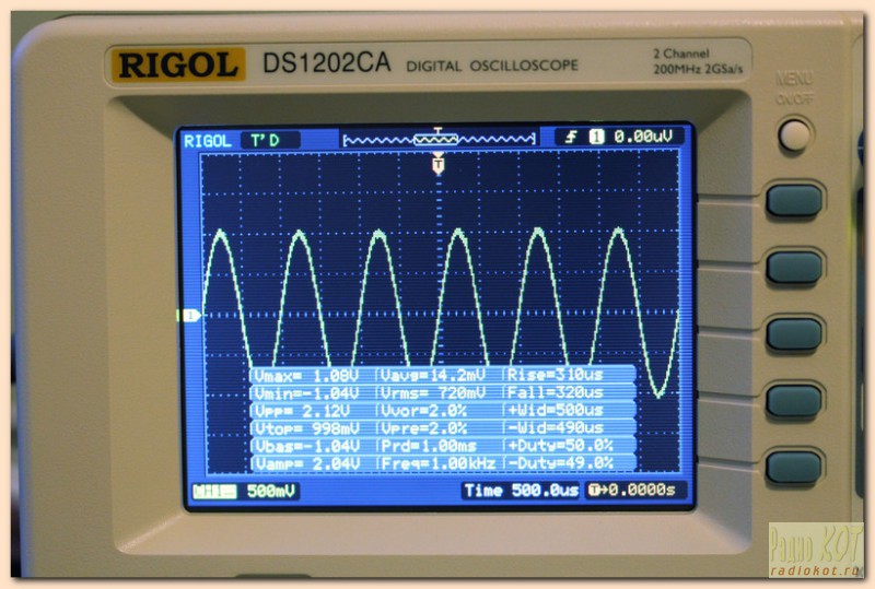

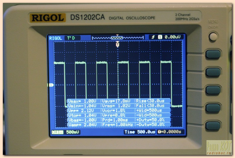

Уже не помню, каким именно способом пользовался я, но как-то мне удалось выставить частоту 1кГц и двойную амплитуду (Vpp) в 2 вольта.
Все именно так и есть – чуть-чуть подвирает по амплитуде, но несущественно. Подвирание колеблется в пределах 0.08-0.12 вольта.

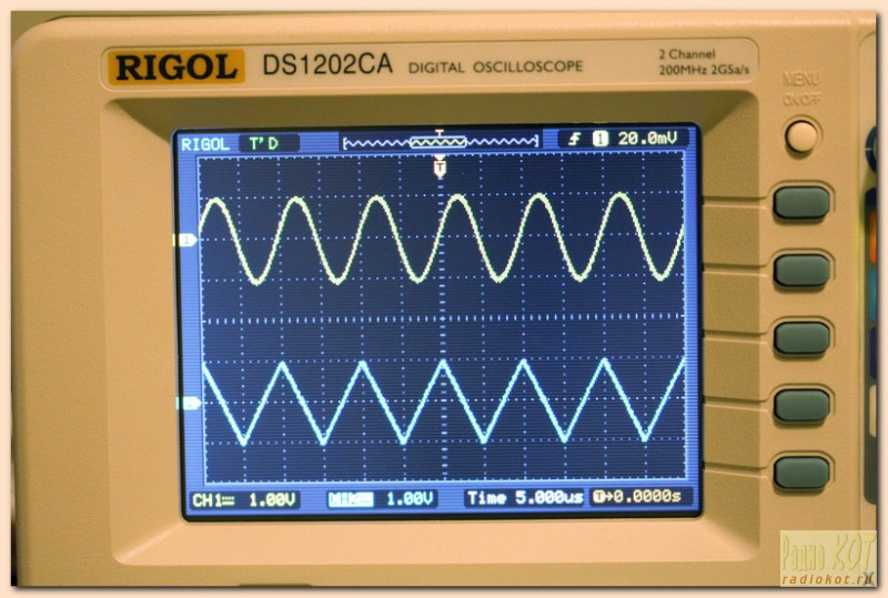

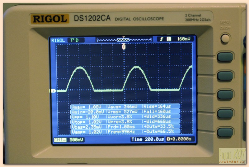

Следующая кнопка на генераторе – прямоугольник:
Далее – треугольник:

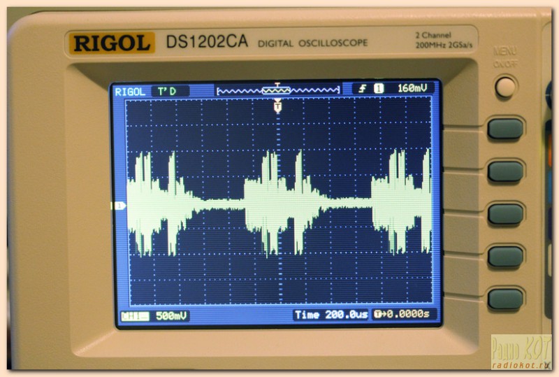

Импульс пропускаем, потом к нему вернемся. Шум:

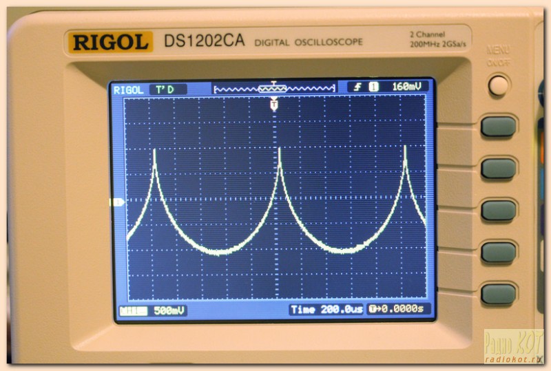

Последняя кнопка в этом ряду называется "Arb". От английского – arbitrary, сиречь – произвольный. Тут коллеги из Atten-а чуть слукавили, ибо самому нарисовать произвольный сигнал не получится, но можно выбрать из 32 уже имеющихся – попадаются весьма экзотические.
Вот, кстати, импульс, причем – тройной:
Гусары - молчать!

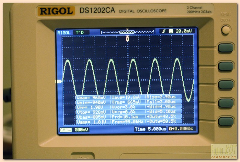

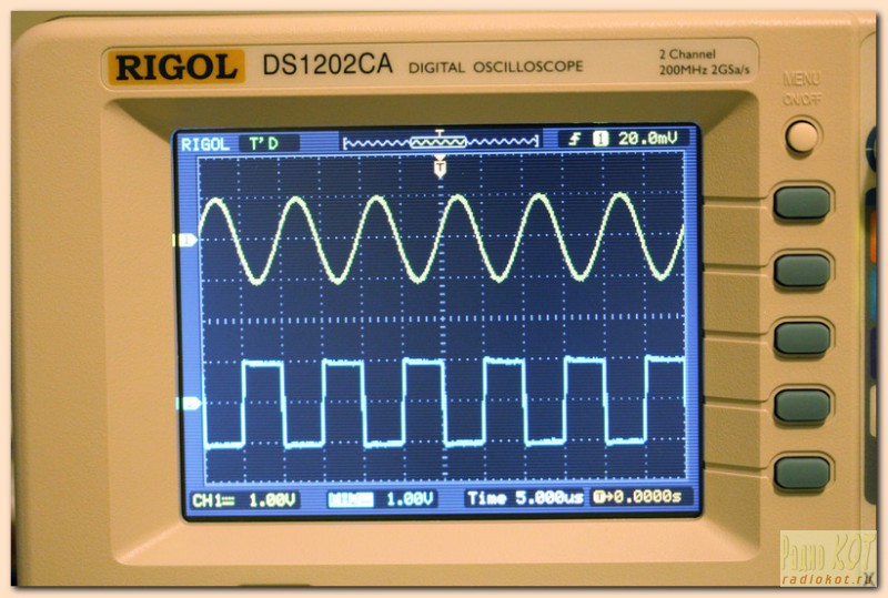

Что-то я увлекся, однако и забыл, что простаивает второй канал. Подключил, частоту поднял до 100кГц:
Красота.

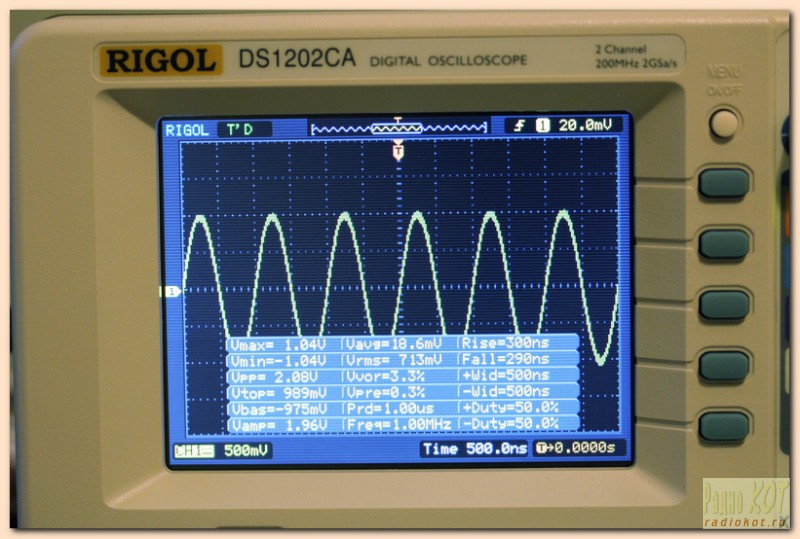

1Мгц:

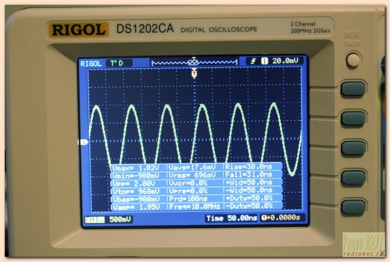

10МГц:
Чуть-чуть просела амплитуда, впрочем, она как раз стала ровно той, что была установлена.

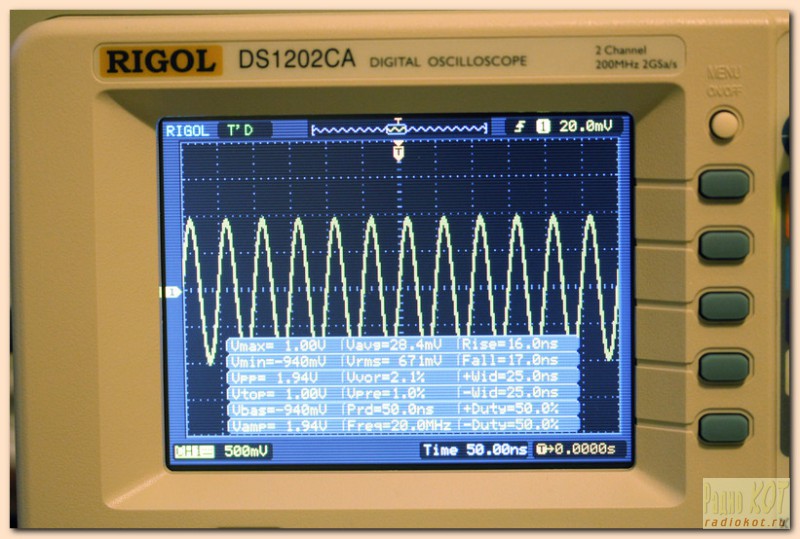

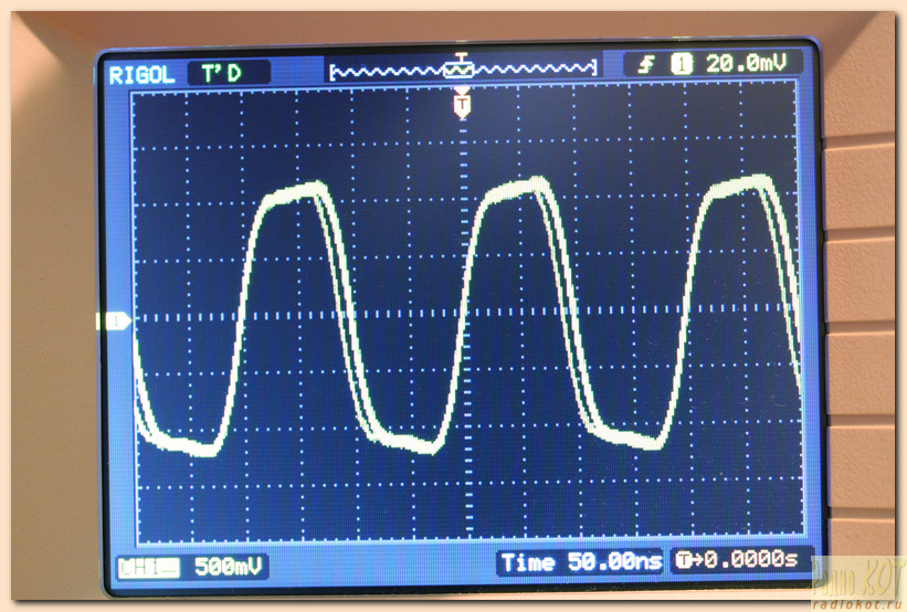

20МГц:
Ну что – это очень достойный результат – отличная линейность во всем заявленном диапазоне частот.

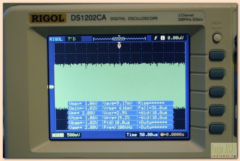

Но это еще не конец. Мне стало интересна нагрузочная способность генератора. Входное сопротивление осциллографа 1 Мом, так что особо напрягаться не приходится.
Я подключил к генератору переменный резистор, сопротивлением 50 кОм, и постепенно уменьшал это значение, одновременно поглядывая на экран осциллографа.
Частота 100кГц, двойная амплитуда – 2 вольта.
Выяснилось, что сопротивление нагрузки, при которой заметно падение выходное напряжение – ровно 1 кОм.
Что ж, это не слишком много, вернее, не слишком мало или, блин, как это по-русски сказать?
Кстати, вход осциллографа можно сделать низкоомным – его сопротивление будет равно 50Ом. В этом случае амплитуда сигнала падает ровно в два раза.
