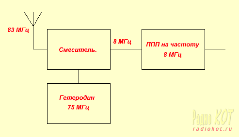

Отличие «ППП с ЧМ» от «СуперППП с ЧМ» в том, что на входе, как и в обычном супергетеродине стоит преобразователь частоты, что позволяет сделать приемник на более высокие частоты, в данном случае на 83 МГц.
Можно конечно сделать сразу ППП на частоту 83 МГц, но у меня почему то параметры такого приемника получились очень плохими, поэтому я взял ППП на частоту 8 МГц, а перед ним по сути поставил конвертер, который переносит частоту 83 МГц на частоту 6 МГц на которой и работает ППП.
Выбор данной частоты был только из за того, что у меня были в наличии нужные кварцы. Для передатчика кварц 13,83 МГц. Частота умножается в 6 раз. В гетеродине приемника кварц на 25 МГц возбуждается на третье гармонике. Ну и кварц на 4 МГц для приемника ППП. В принципе можно взять и другие кварцы, что есть в наличии. ППП тоже не обязательно делать именно на 8 МГц.

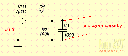

Только сигнал на осциллограф подавал через такой ВЧ пробник.
Резистор R1 поставил,  что бы пробник не вносил расстройку в контур. Сам пробник просто навесом припаял возле катушки L5, т.е. все это припаяно к катушке связи L5

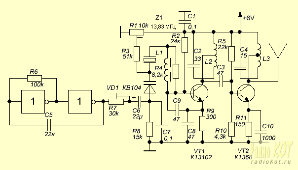

Как это можно сделать без LC-метра, написано  тоже в теме, ссылку на которую давал выше. В общем у меня получилось, что емкость в контуре должна быть 5000 пф, а это значит, что конденсаторы С15 и С16 должны быть по 10н. В принципе допустимо, что эти конденсаторы будет и другие с вашей катушкой, если они будут лежать в пределах 10 – 30 нанофарад. Дальше делаем передатчик-маячок для окончательной настройки. Я взял кварц 13, 83 МГц и умножил частоту в 6 раз.
Все катушки намотаны на каркасах диаметром 6 мм с карбонильными сердечниками.
L1 намотана секциями и содержит 5 секций по 8 витков. Провод 0,1 – 0,15 мм.
L2 15 витков провода диаметром 0,4 мм. Отвод от середины. Контур L2, C2 настроен на удвоенную частоту кварца.
L3 6 витков провода диаметром 0,4 мм. Отвод от середины. Намотана с шагом 1 мм. Контур L3, С4 работает в качестве утроителя.
Варикап можно и другой. Транзисторы КТ3102 можно заменить на любой маломощный с Fт не менее 150 МГц. КТ368 можно заменить на любой маломощный с Fт не менее 300 МГц. В принципе в этом пробнике можно даже КТ315 поставить, т.к. мощности здесь мы не добиваемся. Как настраивать подобные передатчики писал уже здесь.

Отпаиваем конденсатор С6.
На среднем движке резистора R1 ставим напряжение 4,5 – 5 вольт.
Крутим сердечник L1 и устанавливаем частоту генерации на 10 кГц меньше, чем частота гетеродина в приемнике. В моем случае я установил 82,951 МГц. Антенны еа передатчике и приемнике делаем по 20 см.
Включаем приемник и осциллограф подключаем к стоку полевого транзистора Т1. Должны увидеть синусоиду частотой порядка 10 кГц, т.е. видим разницу между частотой передатчика и частотой гетеродина приемника. Если идет перегрузка и синусоида ограничивается, то передатчик нужно отодвинуть.
Если немного покрутить подстроечный резистор R1 или сердечник катушки L1, то частота будет меняться. При этом немного будет меняться амплитуда синусоиды. В моём случае максимум при частоте 10 кГц, хотя может немного и отличаться. Это зависит от параметров ФНЧ в приемнике. Нужно настроиться на максимум. Желательно, что бы он был близко к 10 кГц в пределах +/- 2кГц. Подкорректировать можно конденсаторами С15, С16.
Теперь осциллограф подключаем на выход частотного детектора, т.е. к эмиттеру VT11.
На экране должны увидеть прямую линию. Желательно, что бы она находилась на уровне 1,5 – 2,5 вольта. Настраивается подбором конденсатора С22 в приемнике.
У меня так.
Если немного покрутить подстроечный резистор R1 или сердечник катушки L1, то линия будет опускаться и подниматься. У меня линия на уровне 2 вольта. Теперь включаем модуляцию в передатчике, т.е. припаиваем конденсатор С6. Уровень с помощью R7  сначала делаем минимальный и постепенно увеличивая его добиться, что бы амплитуда от «пика до пика»сигнала на выходе частотного детектора была порядка 0,8 – 1,2 вольта. У меня получилось так. Сигнал должен колебаться около уровня 2 вольта в моем случае. Подкорректировать можно резистором R1 или крутить сердечник катушки L1.
Теперь нужно посмотреть какое напряжение получилось на выходе модулятора, т.е. на резисторе R8 в передатчике.
У меня так.
Это просто ради интереса посмотрел сигнал на выходе усилителя в приемнике, т.е. на коллекторе VT5.
Он почти прямоугольный, что и понятно, т.к. передатчик стоит совсем рядом и сигнал с него довольно сильный. Чувствительность измерить мне нечем, поэтому схемы просто сравнивал. Как уже писал все схемы работают лучше, чем приемник на основе сверхрегенератора. Помехоустойчивость и чувствительность схем с ЧМ получилась лучше, чем с АМ.
Передатчики здесь не рассматривал и пользовался только маячками. Про передатчики напишу в отдельной статье.
