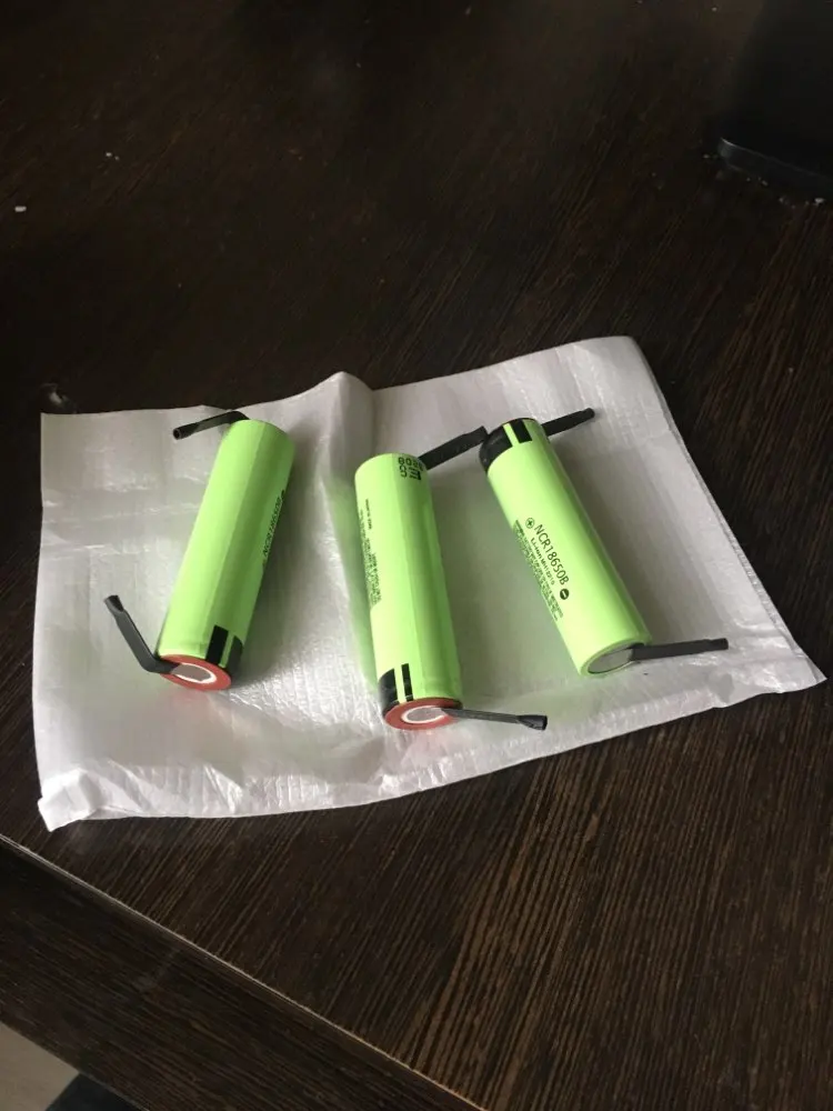

Попробовал впиндюрить другие батарейки вместо родных в китайскую батарею. Поставил 3 штуки недорогих varicore из китая примерно по 3000мА каждая. Удивительно но ноут видит батарею и заряжает. Посмотрим будет ли он от нее работать..
 Заголовок сообщения: Re: Китайская батарея от ноутбука dell
СообщениеДобавлено: Чт ноя 21, 2019 16:01:10
Рейтинг сообщений: 31
Зарегистрирован: Сб фев 26, 2011 05:56:54
Сообщений: 312
Откуда: Киев
Замечено не однократно, неродные контроллеры буков более лояльны даже к грубой замене банок.
Но и помирают много чаще, внезапно и без причин.
В лучшем случае -- не долго.
Перепакока и отбраковка с Али из магазинов типа варикори, литоКалла, QB и др, совершенн отвратно работают в батареях из последовательных банок.
Мусор и есть мусор. Из говна конфетка получается не очень...
Как одиночки, еще куда ни шло, хотя и там они не чета настоящим банкам.

После перового заряда батареи хватило на 1 час, что куда лучше чем 10-15 мин от родных китайский батареек. Напряжение после разряда на батарейках варикор, отличается на 2-4 сотых вольта.
Заказал с али плтатку на CP2112, попробую сбросить данные контроллера.
А есть ли альтернатива? Где покупаете оригинальные батарейки?
Также пробую прогнать тест китайских батарей на емкость, может хоть в фонарик сгодятся. Зарядное за раз вмещает 4 штуки. Какое-то чудовищное сопротивление на некоторых банках - больше 100 мОм, и нагрев до 65-70 С.

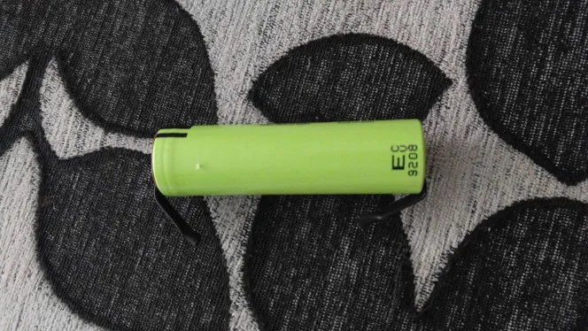

вот, например, на али https://ru.aliexpress.com/item/32814189 ... 33edoe6TMg
совершенно настоящие оригинальные аккумы. я сам этот лот недавно купил, партию из 10 штук.
причем, сразу с приваренными ленточками для сборки в батарею.
СообщениеДобавлено: Чт ноя 21, 2019 23:43:42
Сообщений: 312
Откуда: Киев
Самое правильное -- пытаться воскресить родной аккум.
Если вопрос о батарее ноутбучной -- нигде.
Есть очень популярный миф, что производители специально делают батареи, которые работаю год-два. Только производители это очень странно делают -- подлинные батареи к ноутбукам можно только к новым купить. Через год-два их в продаже уже не найти (разве что просроченные батареи где-то заваляются), доступны только "совместимые" китайцы, более чем сомнительного качества, а часто и откровенно из мусорных банок собранные.
Производитель ноутбука к этому ужасу точно никаким боком.
Если банки покупать -- самое надежное, у местных, те кто профессионально батареи собирает/ремонтируют. На Украине я покупаю в https://keeppower.com.ua/18650_26650_20 ... &order=ASC
На специализированных форумах, например у вайперов и фонаревщиков, там разбираются в аккумах и если заявлен подлинник, то так и будет (но надо все таки с осторожностью подходить).

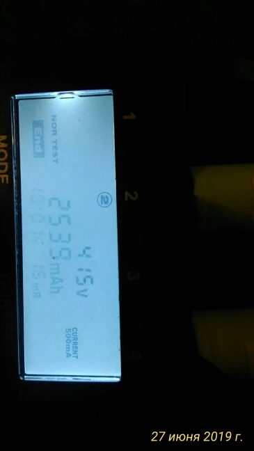

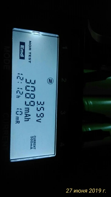

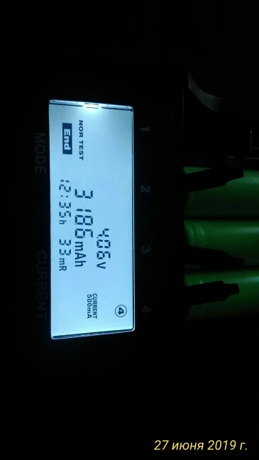

https://ru.nkon.nl/rechargeable/li-ion/18650-size.html Отличные банки, иногда приличные скидки бывают.
fasttech.com и gearbest.com Если заявлены как подлинные (Authentic или Genuine), пока вроде высылали только нормальные банки.
На тех-же профильных форумах и смотрите, где покупают нормальные аккумы.
По цене дешевле крупного опта?!
Да с бесплатной доставкой!
Вау. Круто, чё.
Не иначе, как крупный меценат умом тронулся и решил спустить деньги таким чудным образом.
Или первое или второе. Или не Али.
Измерьте внутреннее сопротивление и ответьте, почему оно выше, чем прописано в даташите.
Можно еще посмотреть разброс по емкости разных банок в партии.
Посмотрел фотки получивших, в отзывах -- там фейки продают.
Щрифт и слишком большой стык на термоусадке.
А одинаковый код партии 9208 не напрягает?
А как Вам емкость купленных типа одинаковых, из одной партии:
Бывают еще настоящие, но отбраковка. У высокоемких банок в отбраковку идет довольно много, вместо того, что-бы тратиться на утилизацию, бесплатно отдают утилизаторам на али, они утилизируют с прибылью для себя.
