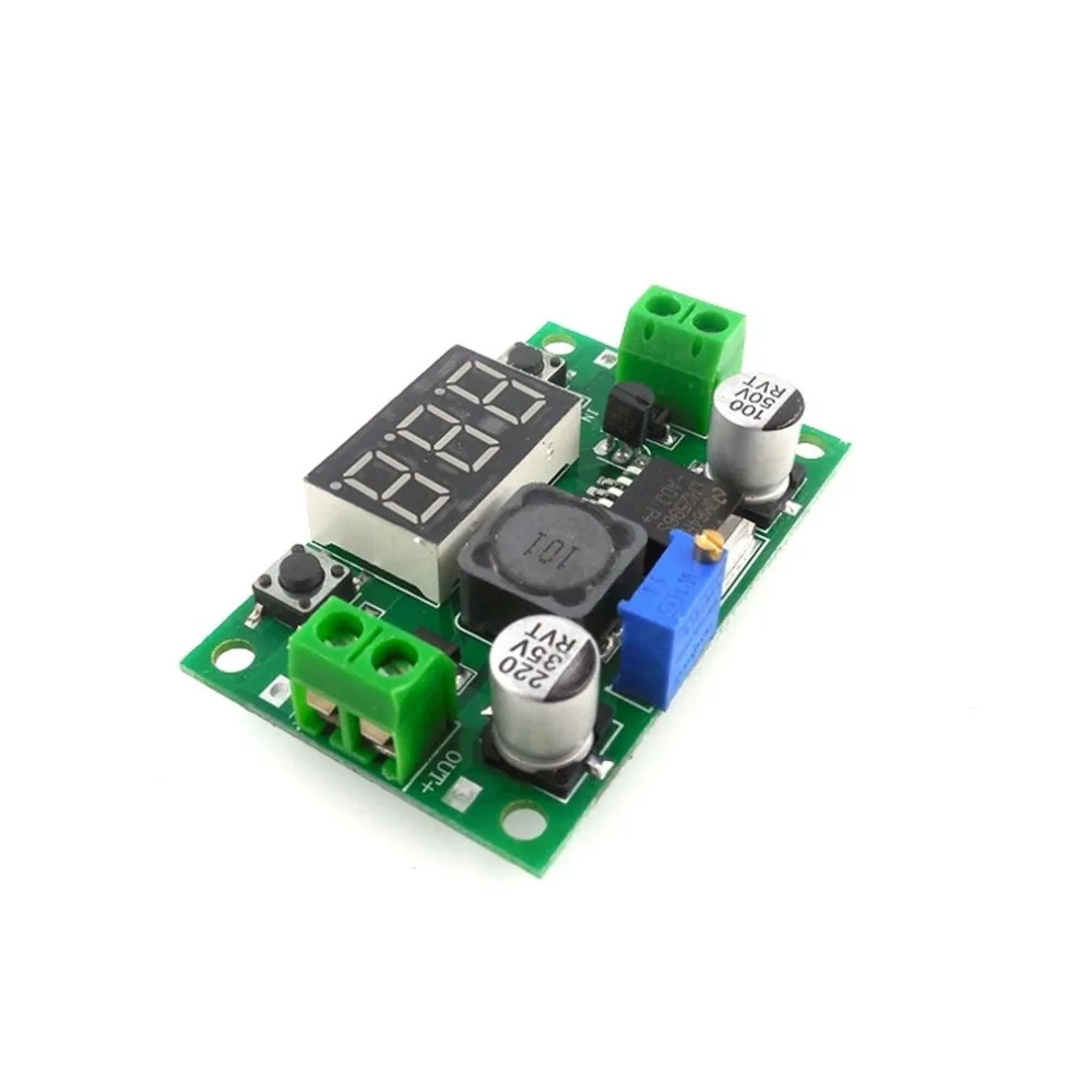

 Заголовок сообщения: Re: Подскажите схему регулировки напряжения
СообщениеДобавлено: Вт янв 14, 2020 23:35:48
Карма: 118
Рейтинг сообщений: 7089
Сообщений: 31256
лучше такой
но там стоитт 2596s(до40в 3а)
седне приехала с поднебески
я вот думаю если вместо ней вооткнуть 2576HV они имеются правда в то220 получится ли рулитть до 60в или вылезут проблемы с волтметроМ резистор в цеп 317 врезать не проблема
а вот сумет ли волтметр щитать выше 40в?или тупо зажгет прочерки?
ктонить в курсах? обзора этой хуйни котрая зовется HW-319 не нашел в сетях паука
и еще там волтметр переключается с входу на выходу правой кнопка
гораздо удобне вместо входу мерить току у выхода врезаф туда 0,1ом смд2вт

А чем XL4015 не устаревает? Ток больше значит надёжность больше.
Хоть оптика и увеличивает изображения но, глядя через оптический прицел, все проблемы мельчают.
СообщениеДобавлено: Ср янв 15, 2020 00:05:48
Карма: 118
Сообщений: 31256
на 4015 тож есть модуль
https://aliexpress.ru/item/32810683814. ... 1a76UxSFZL
Добавлено after 58 seconds:
там и амперметhb можномер и режим зарядки СС_СV
