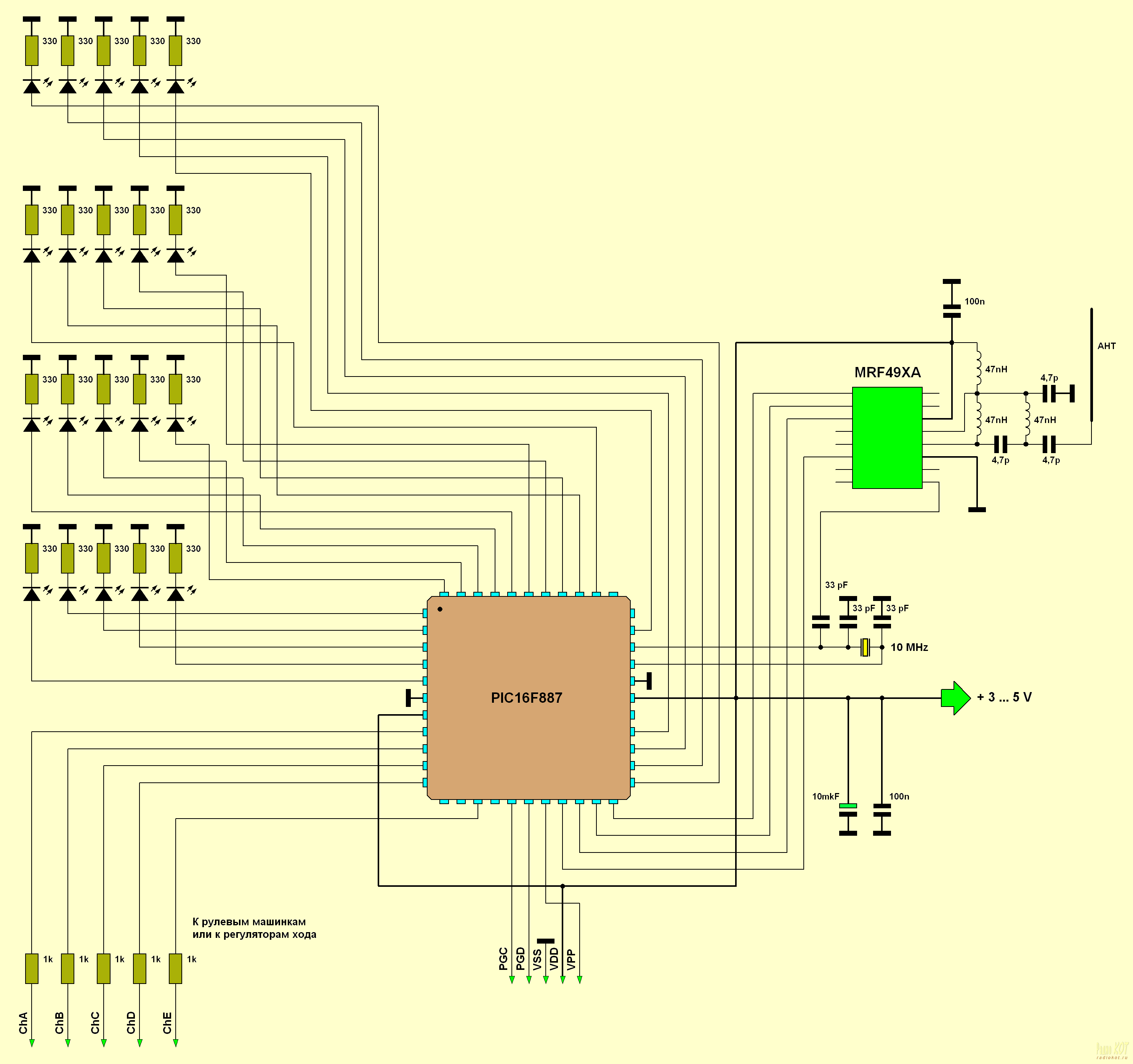

Устройство собрано на распространенных микросхемах PIC16F887 и MRF49XA от Микрочип. Состоит из кодера и декодера. Предназначено для управления моделями по радиоканалу. Дальность работы порядка 200 м в городских условиях ( в чистом поле дальность увеличится ). Частота 438 МHz, мощность 50 мВт.

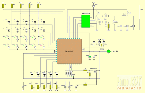

Кодер обеспечивает передачу 19 дискретных и 5 пропорциональных команд, декодер, их прием и исполнение. Все команды могут выполняться в любой последовательности и одновременно.
Кнопки 1 - 10 - дискретные команды реального времени ( пока удерживается кнопка, горит светодиод на приемнике, стоит кнопку отпустить, светодиод гаснет ).
Кнопки 11 - 19 - дискретные команды с фиксацией ( нажали кнопку, светодиод на приемной части загорелся, еще раз нажали, погас ).
Кнопка 20 ( красная на схеме ) - общее включение передатчика. По факту ее нажатия, контроллер выходит из режима ожидания и передатчик начинает работать. Полевой транзистор подключает светодиод и потенциометры пропорциональных команд к шине питания. Светодиод горит - передатчик в рабочем режиме. На приемной части зажжется светодиод N 20, являющийся индикатором нормальной связи кодера с декодером.

И приемник и передатчик, по факту подачи на них питания, входят на 4 сек в тест режим.
И приемник и передатчик включаются в режим передачи несущей частоты, запрограммированной в EEPROM, на 1 сек 2 раза с паузой 1 сек ( во время паузы передача выключается ). Это удобно для программирования и проверки устройств. Далее оба устройства готовы к работе. Кроме того, по факту подачи питания на декодер, все рулевые сервомашинки или регуляторы хода становятся в нейтральное положение ( получают порцию импульсов длительностью 1,5 миллисекунды ).

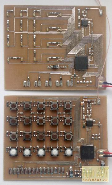

Устройства собраны на платах из двустороннего стеклотекстолита. Обратная сторона - общая шина. Круглые пятачки для монтажа кварцевого резонатора с желтыми кружками не имеют электрического контакта с обратной стороной платы. Для этого у них снята «фаска»со стороны общей шины. Остальные пятачки с отверстиями имеют электрическое соединение с массой при помощи медной заклепки, изготовленной из провода с удаленной изоляцией.
В качестве заклепок неплохо подходят ножки от светодиодов, обычных диодов и т п.
Диоды для « развязки » кнопок между собой практически любые кремниевые ( германиевые просто не пробовались - скорее всего тоже подойдут ).
