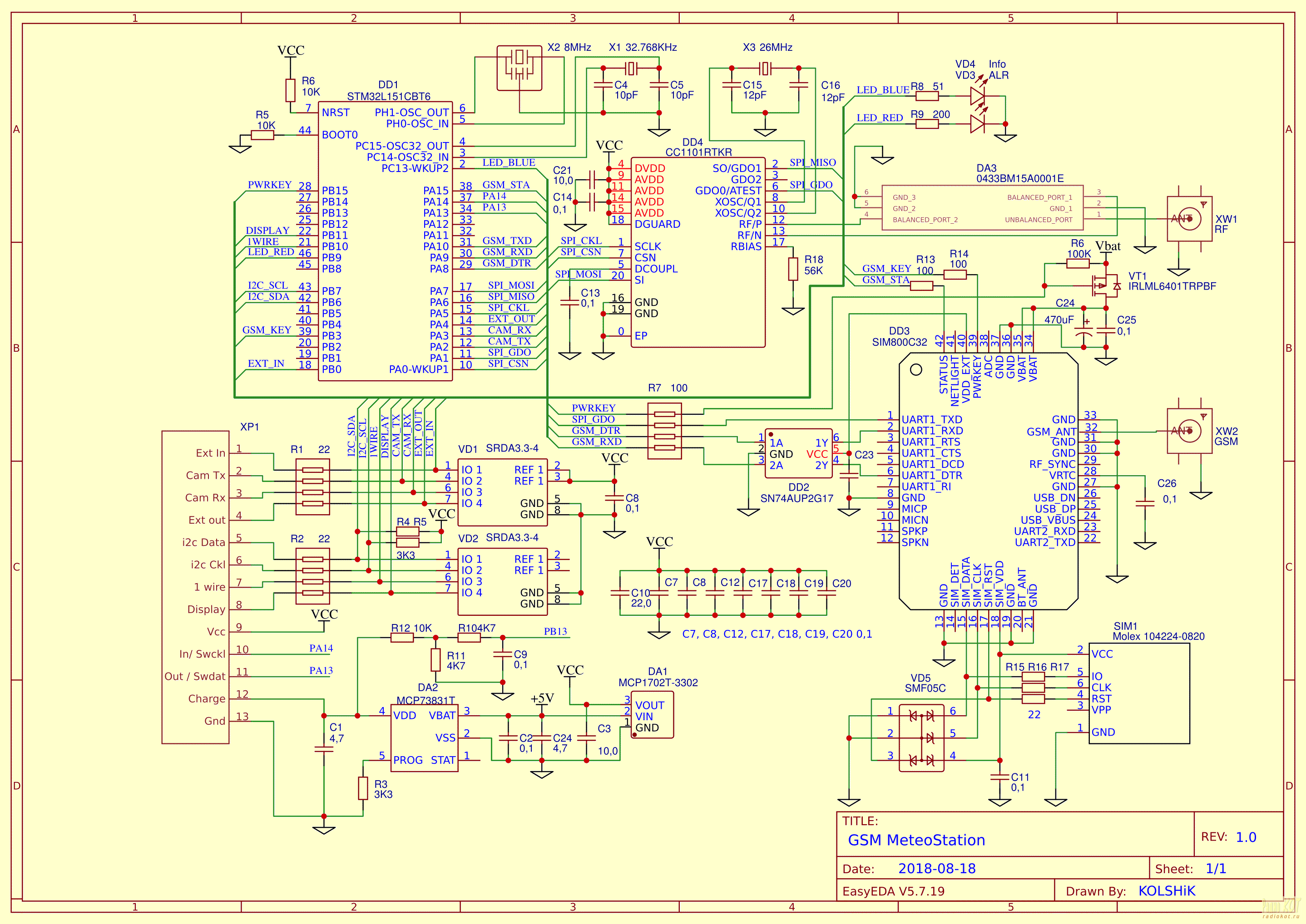

Схемотехника:
         Сердцем устройства является микроконтроллер STM32l151C8T6. Данный микроконтроллер представляет собой 32-х битный ARM конроллер с 10 Кбайт ОЗУ и 64 Кбайт ПЗУ. Для упрощения программирования и в целях дальнейшей модернизации, решено на устройстве применить FreeRTOS. Микроконтроллер тактируется от кварцевого резонатора CSTCE8M00G55 со встроенными конденсаторами частотой 8 МГц. Т.к. основной задачей было снижение энергопотребления (отсутствие электричества на дачном участке), для снижение токопотребления микроконтроллер в моменты простоя находится в STOP-mode. В этом режим, тактирование периферии и ядра приостановлено, данные в ОЗУ сохраняются. Выход из данного состояния производится по прерыванию RTC-Wakeup таймера либо изменения уровня UART. Применения такой фичи позволило отлавливать приход СМС не опрашивая контроллер, и не использовать отдельную линию RI модуля. В моменты, когда требуется работа переферии и происходит ожидание внешних событий, в задаче ожидания task_IDLE МК переходит в состояние Sleep, что также позволяет сэкономить немножко энергии.
        GSM модулем выбран сравнительно недорогой модуль компании SIMCom SIM800C. Опыт использования GSM модулей, вынудил поставить транзистор IRLML6401 в его цепи питания для жесткой перезагрузки. Согласованием напряжения логического уровня модуля(2,8В) и уровня питания МК (3,3В) выбран сдвоенный буфер SN74AUP2G17DCKR. Применение данной микросхемы позволило не опасаться паразитного питания отключенного GSM модуля через порт UART.
        В качестве датчиков погодных данных, применяются комнатный DS18b20, и уличный BME280(BMP280). В случае использования BMP280, функционал измерения влажности не реализуется. Я нарочно не стал использовать популярные гигрометры семейства DHT, т.к. у них нерациональный протокол передачи, высокая погрешность, стоимость связки BMP280 + DHT21 соизмерима со стоимостью BME280. Шина I2C, а также некоторые внешние линии ввода /вывода защищены защитными микросборками SRDA3.3-4.
        Для работы с внешними беспроводными датчиками влажности почвы, направления ветра, о которых будет рассказано в следующей статье, на плату установлен трансивер CC1101 совместно с балуном 0433BM15A0001E, настроенный на частоту 433 МГц.
        Питания всей схемы производится через LDO стабилизатор MCP1702, потребляющий всего 2 мкА. Зарядной цепью аккумуляторной батареи является контроллер заряда MCP73831T-2ACI/OT. Зарядка производится от источника постоянного тока напряжением 5В, например зарядного устройства от сотового телефона.
        В качестве камеры для устройства используется модуль UART-видеокамеры на контроллере VC0703

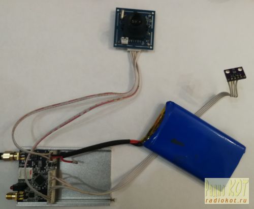

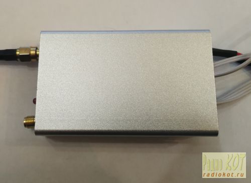

Конструкция:
Метеостанция собрана в алюминиевом корпусе 50*80 на печатной плате размером 33*47,5 мм. Печатные плата имеет допуски между дорожками 0,15 мм, и рассчитана для заказа на производстве. Монтаж радиоэлементов осуществляется с двух сторон. Пайка кварцевых резонаторов и трансивера СС1101 производится паяльным феном.
В качестве радиочастотных соединителей, применены разъемы SMA с торцевой пайкой на ПП. Разъем nano Sim карты - Molex 104224-0820
