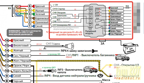

Для того, чтобы умный процессор мог завести машину, нужно чтобы он смог включить зажигание и стартер. Это по его команде делает так называемый "релейный модуль", который обычно входит в комплект поставки системы автозапуска. Он просто подключает контакты замка зажигания к АКБ, выполняя алгоритм, заданный установщиком.
В моем блоке автозапуска релейный модуль выглядит так, я его обвел в рамку:
Вверяя "в руки" (может, в ноги? - прим. авт.) микропроцессора дорогое и общественно опасное имущество, нужно вспомнить Айзека Азимова и его "Три закона робототехники". В вольном пересказе, робот человеку вредить не должен ни в коем случае. А если автомобиль автозапустится и уедет в неизвестном направлении? Вред? Еще какой! Об этом подумали разработчики системы автозапуска и, посмотрите еще раз на отрывок монтажной схемы, вывели наружу микропроцессорного модуля синий провод под номером 9, "Вход датчика нейтрали/ручника". Если он подсоединен к массе - автозапуск разрешается. Но, всегда ведь есть один маленький нюанс, правда? Так вот, как написано выше автозапуск работает только с машинами с автоматической трансмиссией. В них обязательно встроен датчик нейтрального положения коробки передач, и на него в конечном итоге и полагается мозг автозапуска. А вот со старыми ведрами, в которых "автомата" нет, ситуация печальнее, и намного. Предполагается, что датчика положения коробки передач в них тоже нет, поэтому при установке на них систем автозапуска активируется режим "программной нейтрали". Он заметно отравляет жизнь пользователя. Машину нужно глушить, предварительно покинув ее, не забыв при этом поднять ручной тормоз. И что самое неприемлемое лично для меня, Сережи-растеряши, что повторно открыть двери машины уже нельзя. Мозг автозапуска после открытия двери не может быть на сто процентов уверен, что вы не трогали коробку передач, если вернулись в салон зачем-то. А что еще более печально, что никакой индикации запрета автозапуска нет и утром можно нажимать на любые кнопки, все равно заводить придется с ключа.

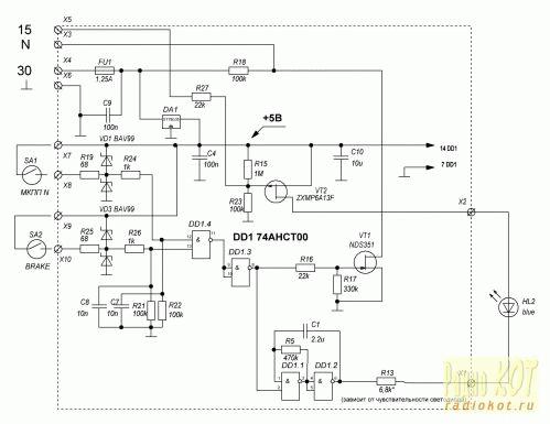

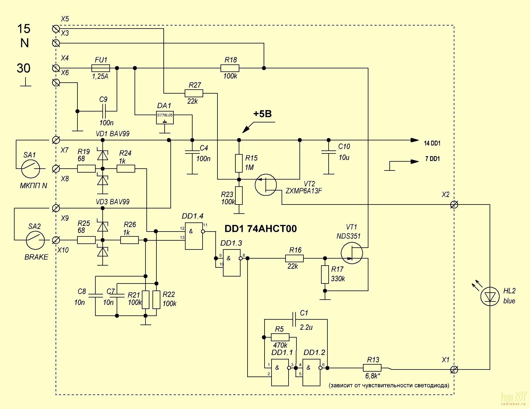

Обдумывая индикацию режимов автозапуска, я для себя накидал ТЗ к будущему устройству. Простая индикация "в одну точку контроля". Минимум потребления энергии. Запрет индикации при работе двигателя. Простота схемы. Так родилась первая версия.
 В "черный ящик" входят следующие провода: масса, 30 - постоянные +12В от АКБ, 15 - +12В, появляющиеся при включении зажигания, N - выход "черного ящика" для управления запретом автозапуска. SA1 и SA2 - герконы КПП и ручника соответственно. Работает устройство так. Логику "И" обеспечивает микросхема DD1 SN74AHCT00, содержащая четыре элемента 2И-НЕ. Если КПП и ручной тормоз находятся в правильном положении, на обоих входах элемента DD1.4 присутствуют "1", на выходе DD1.4 появляется "0", элемент DD1.3 инвертор, следовательно на его выходе "1", то есть уровень порядка +5В. Транзистор VT1 открывается и подтягивает сторожевой вход автозапуска к массе, разрешая его работу. Одновременно с этим, высокий уровень на выходе элемента DD1.3 разрешает работу генератора импульсов на элементах DD1.1 и DD1.2, к выходу которого подключен индикаторный светодиод HL2. Который в свою очередь мигает, при условии, что транзистор VT2 будет в это время открыт. А откроется он в любом случае благодаря резистору R23, и только появление +12В на входе "15" схемы (равносильно включению зажигания), закроет его.
Если один из датчиков SA1/SA2 будет разомкнут, на выходе DD1.3 установится "низкий" уровень, транзистор VT1 закроется, а также остановится генератор импульсов вспышек, и при таком включении светодиод HL1 будет гореть постоянно, что означает неготовность машины к автозапуску. Таким образом, светодиод ясно показывает миганием готовность машины к автозапуску, при неготовности горит постоянно, а при включении зажигания гаснет, не отвлекая в пути.
Питается микросхема DD1 от линейного стабилизатора 78L05, который является самым электрически прожорливым элементом схемы. Лучше его заменить на какой-либо микромощный стабилизатор из современных, которые имеют собственный ток потребления порядка сотен микроампер. Я искал что-то подходящее, но на момент сборки не нашел.

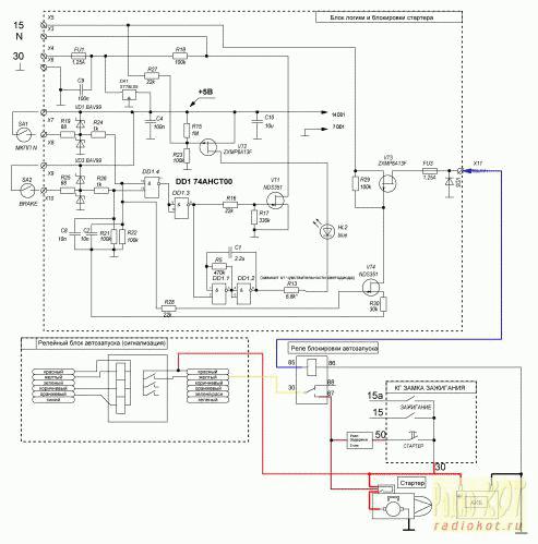

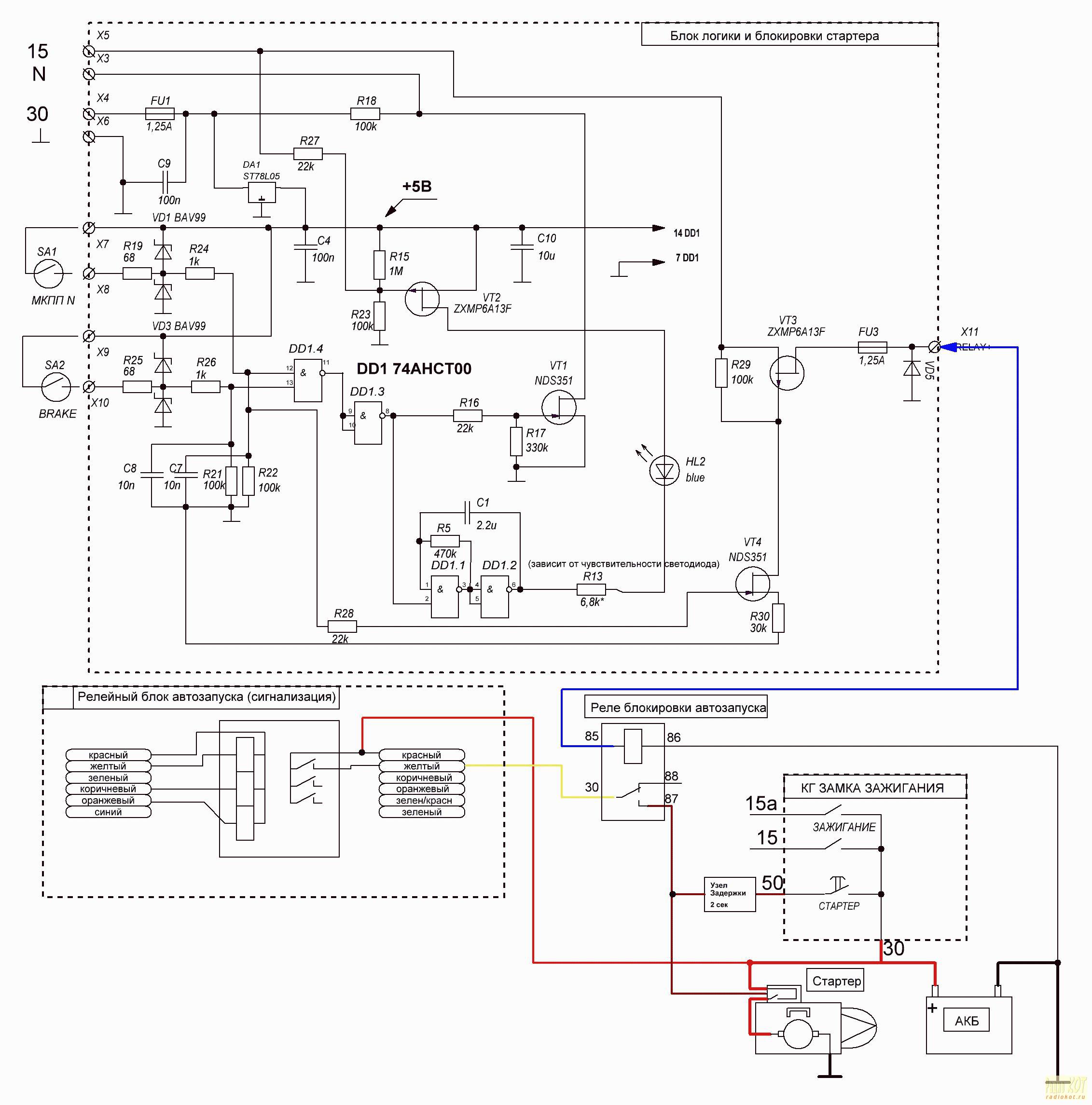

Чуть позже у меня родилась вторая версия схемы. От первой она отличается наличием дополнительного реле блокировки и цепей его включения.
Реле блокировки автозапуска в этом варианте схемы сработает только при включенном зажигании и установке рычага КПП в нейтраль. Даже если автозапуск попытается прокрутить стартер, разомкнутые контакты реле не дадут ему этого сделать. Именно этот вариант схемы эксплуатируется на моем авто и не вызывает никаких нареканий. Случайное "испытание", когда я по забывчивости оставил машину на скорости и попытался завести ее из дома, прошло успешно.
