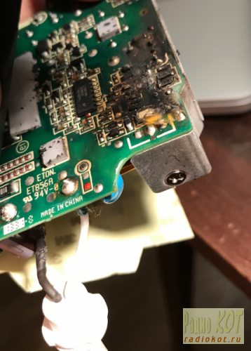

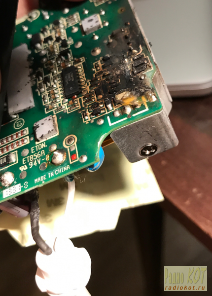

  После вскрытия и удаления экранирующего слоя открылась такая картина
  То есть там буквально что-то сгорело. Хотел уже начать разбираться что именно, но тут взгляд зацепился за то, что к MagSafe 2 идут всего лишь два провода.
  Возникла мысль, что блок всего лишь выполняет функции источника питания. Изучение англоязычных ресурсов подтвердило мои догадки и показало, что в MagSafe 2 стоит чип, который и представляется зарядным устройством, сообщая серийный номер и характеристики з/у, в том числе мощность, а также осуществляет индикацию.
  Поэтому было принято решение в нецелесообразности ремонта родного блока и замене его на аналогичный по характеристикам. Родной блок произведен фирмой Liteon и имеет характеристки 20В постоянного тока и 4.25А тока (85Вт). В закромах нашелся зарядник от старого ноутбука той же фирмы на 19В и 6.3А.

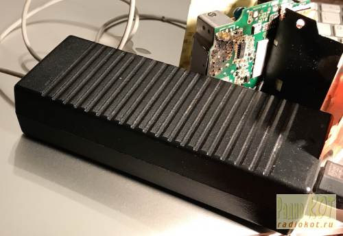

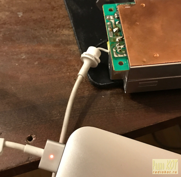

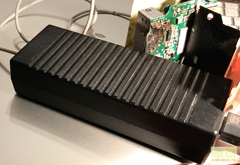

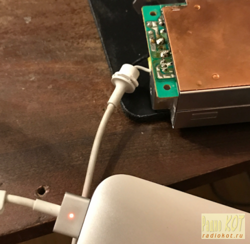

  Разбираем второй блок (он более гуманно сделан и имеет крышку на винтах), отпаиваем его родные провода, припаиваем от макбука. Проверяем
  Работает! Заряд идет, макбук принял его как родного. Замечу, что не все неоригинальные работают по причине, озвученной выше - чип в разъеме MagSafe 2. На том же Алиэкспрессе можно купить и провод с MagSafe 2, но не факт, что он заработает.
