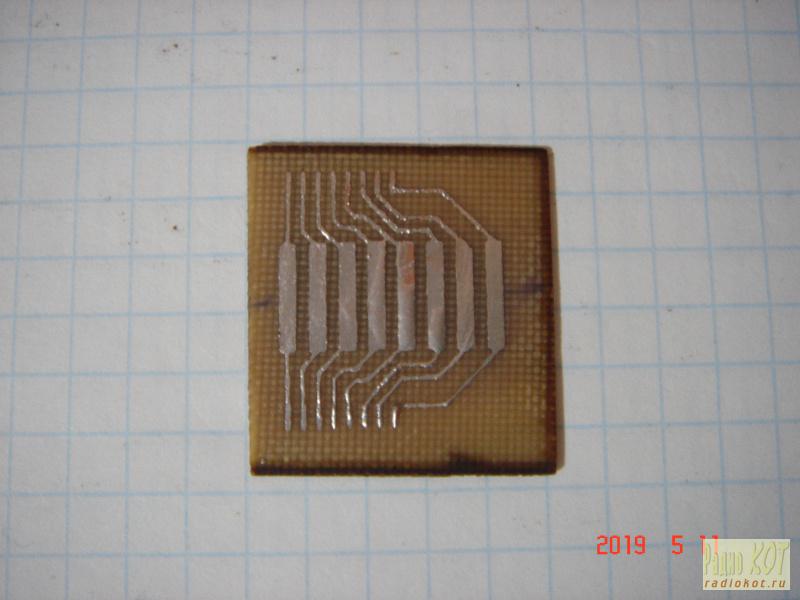

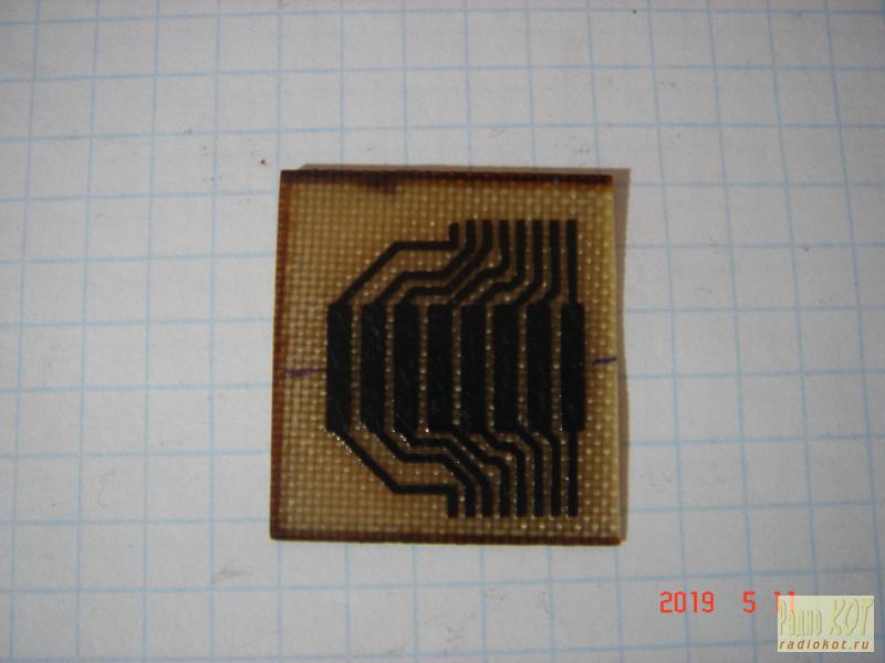

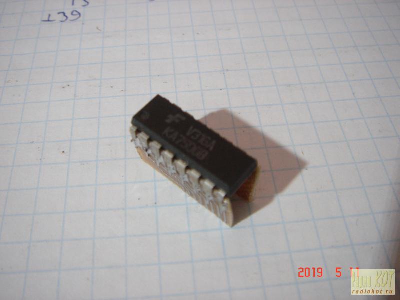

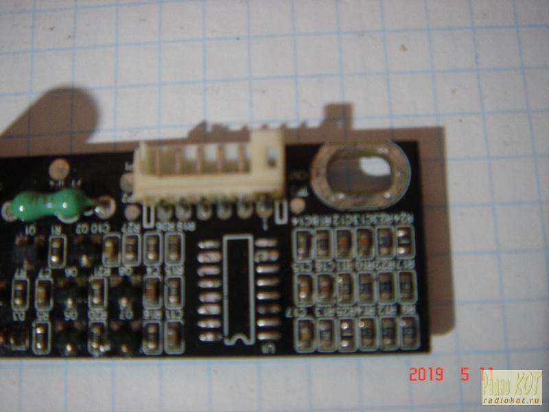

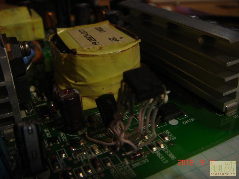

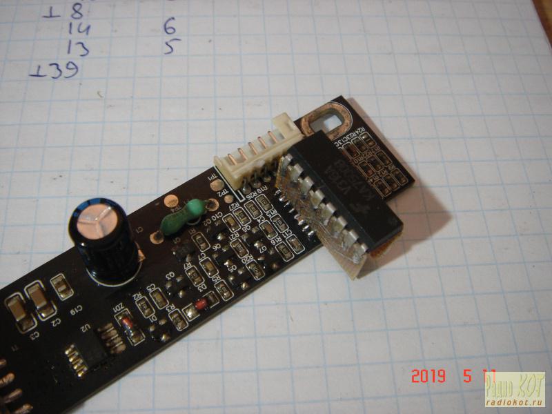

Случается, при ремонте необходимо заменить сгоревшую микросхему в SOP корпусе, но в разборе есть только DIP. Ждать заказ по почте или ехать магазин? Так она есть, только в другом корпусе! Выход - припаять на проводках. Вот только как по мне, то в лом ужасно не нравится зачищать, залудить и припаять 8 (а если16?) проводков, чтобы в конечном итоге всё выглядело примерно вот так. Зато развети в Layoute плату и протравить в "лимонке"- это мы с превиликим удовольствием. А с нашим опытом по времени, ну пол-часа, час. А если ближе к делу, то смысл в том, чтобы паять в выводам микросхемы не проводки, а небольшую платку. Рисуем, утюжим и травим примерно вот такую разводку, с учётом нюансов конкретной конструкции. Лудим в воде сплавом Розе и разрезав плату по центру, получаем две "ножки", которые вертикально припаиваем к микросеме. А уже эту конструкцию в ремонтируемое устройство, чтобы получилось примерно так. Возможно кто-то из котов скажет, что это уже где-то было. Что ж, спорить не буду, вор ты конечно авторитетный, дорогой читатель, но уверяю что мысль эта сама ко мне пришла и я нигде не подглядывал. С уважением.
