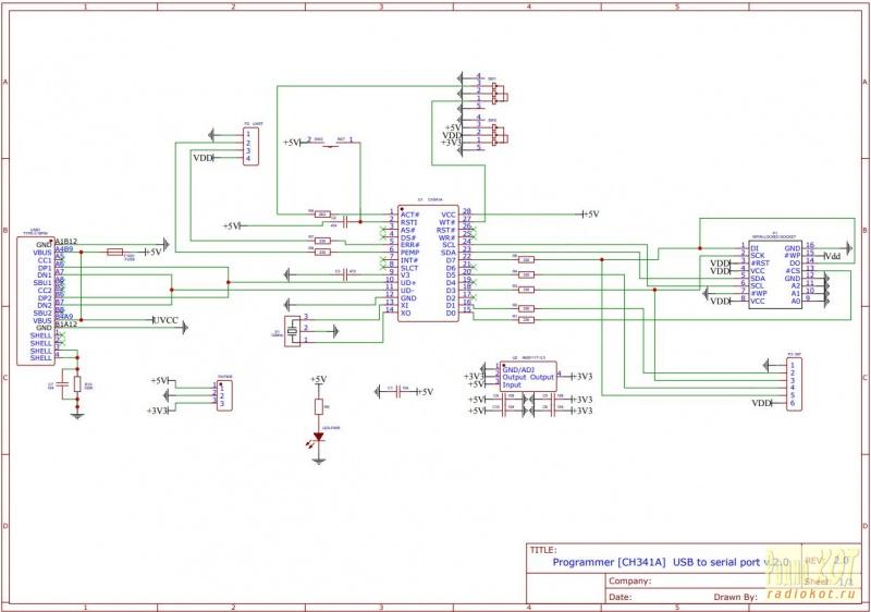

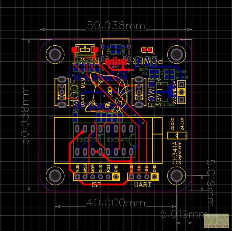

Программатор CH341A
Автор: Oleg5336794
Опубликовано 23.11.2020
Создано при помощи КотоРед.

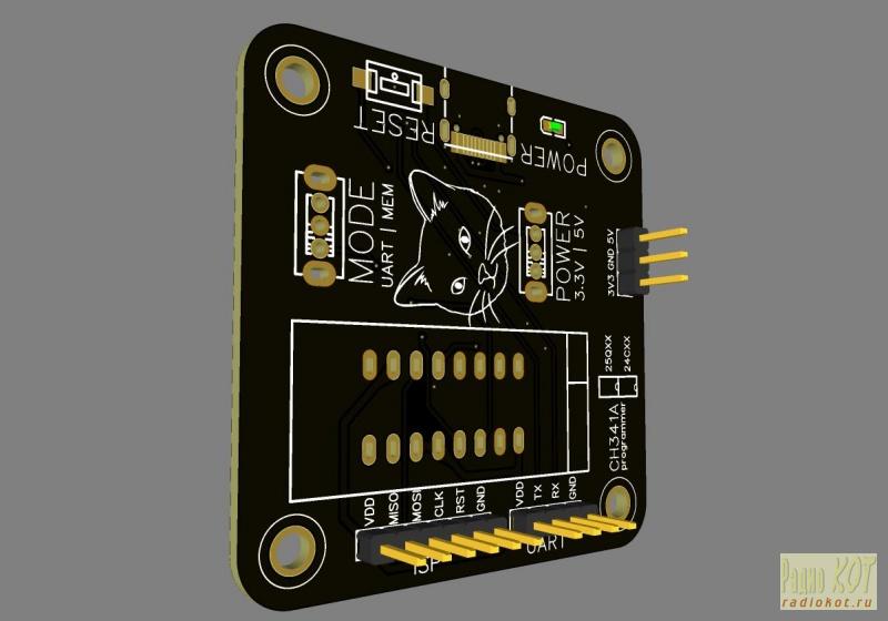

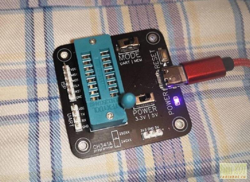

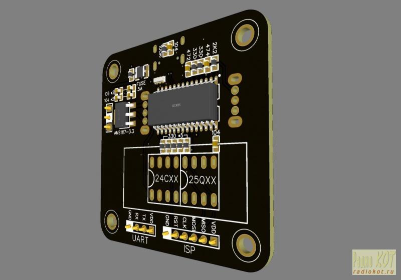

[MEM] Программирование 24Cxx, 25Qxx
[UART] USB к UART, ISP
Две группы функций переключаются с помощью переключателя MODE.
Источник питания 5V / 3V3 можно переключать с помощью переключателя POWER
(воздействуя на все контактные разъемы и фиксирующие гнезда, отмеченные VDD на плате)
СХЕМА ВНИЗУ В PDF ФОРМАТЕ

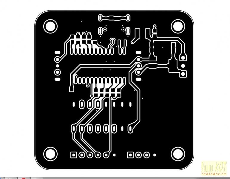

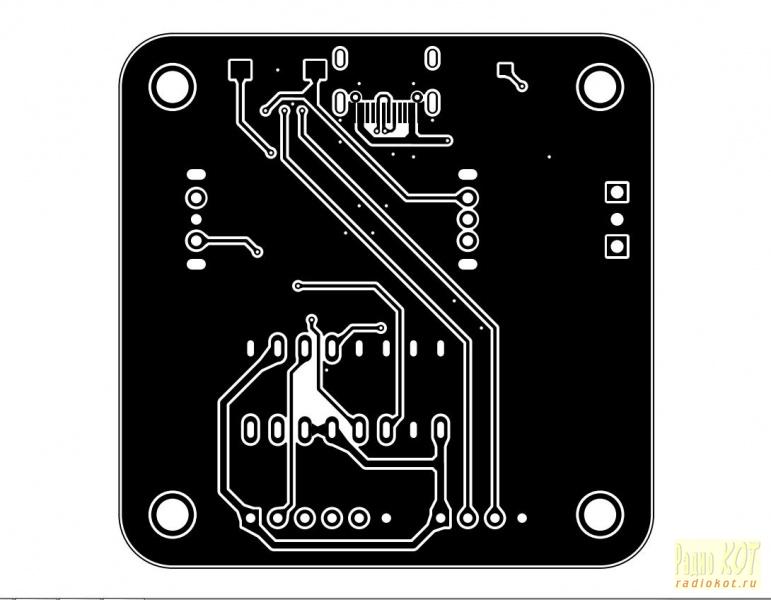

ФАЙЛЫ ДЛЯ ФОТОРЕЗИСТА ,НУ ИЛИ ЛУТА ВНИЗУ В PDF ФОРМАТЕ МАСШТАБ 1:1

Файлы для самостоятельного изготовления ПП
Список комплектующих
Гербер
Схема
