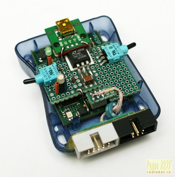

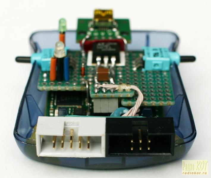

Фирменный программатор имеет некоторые "особенности" (фишки от производителя)
- неудобный "принтерный" USB разъем и, в следствие жесткости кабеля и легкости устройства, программатор елозит по столу как муха по монитору, не приятно и может нагадить...

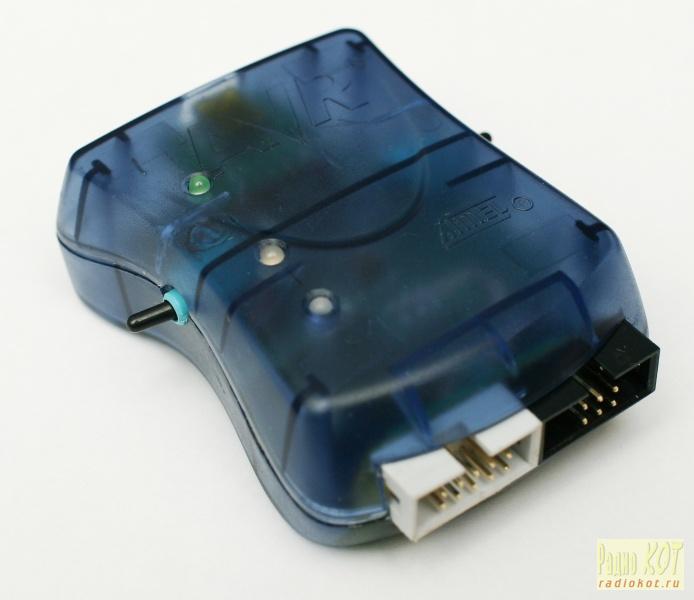

- ISP кабель (шлейф) имеет разъем внутри (в корпусе), наружу выходит "просто шлейф"
- целевой контроллер/схема должны быть запитаны от своего блока питания

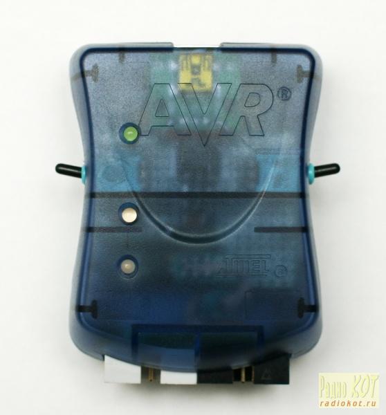

- зеленый светодиод (режим работы) находится внутри корпуса.

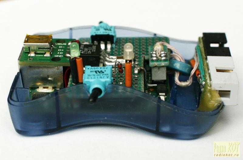

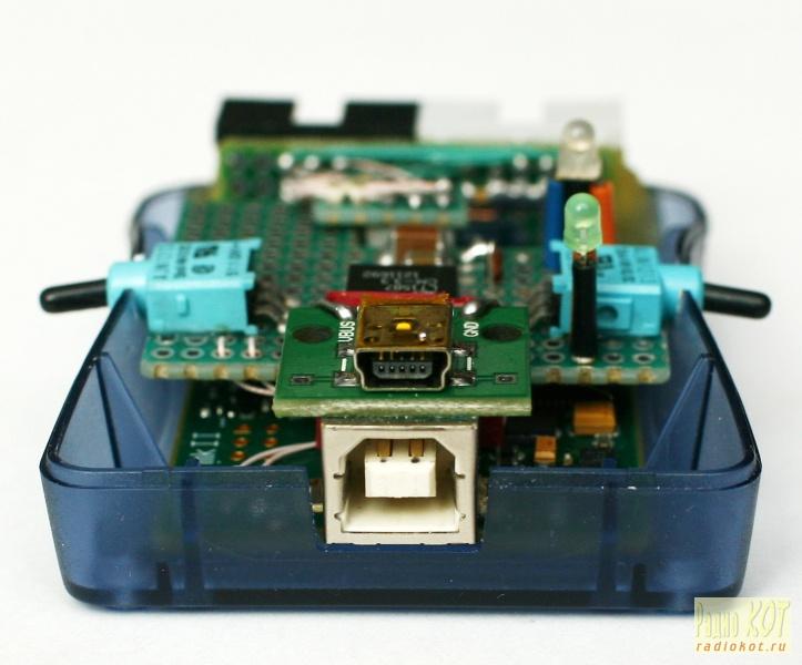

Данный мод, напрашивается сам по себе, сразу после первого применения программатора :o)
- добавлен народный Mini-USB разъем

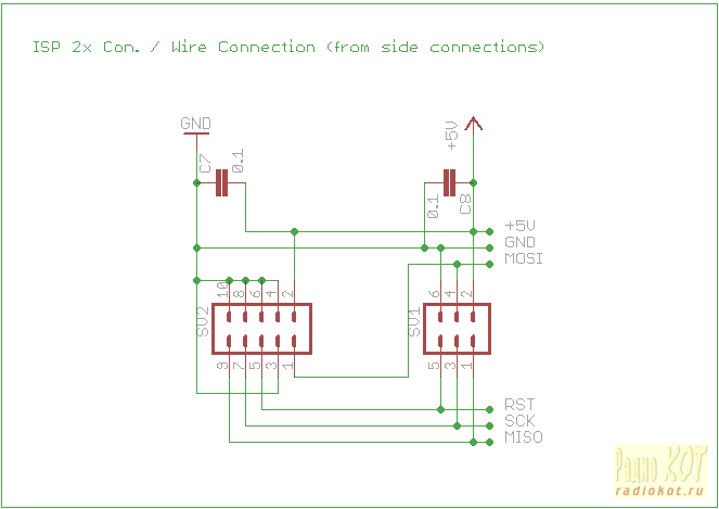

- шлейф заменен на два ISP-коннектора (6/10 пин)

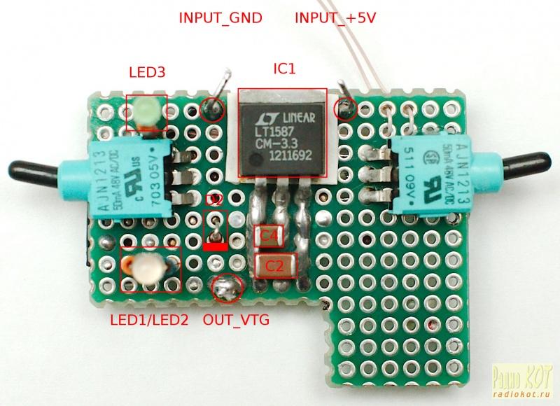

- запитка целевого контроллера напряжением 3.3/5В
- зеленый светодиод перенесен наверх.

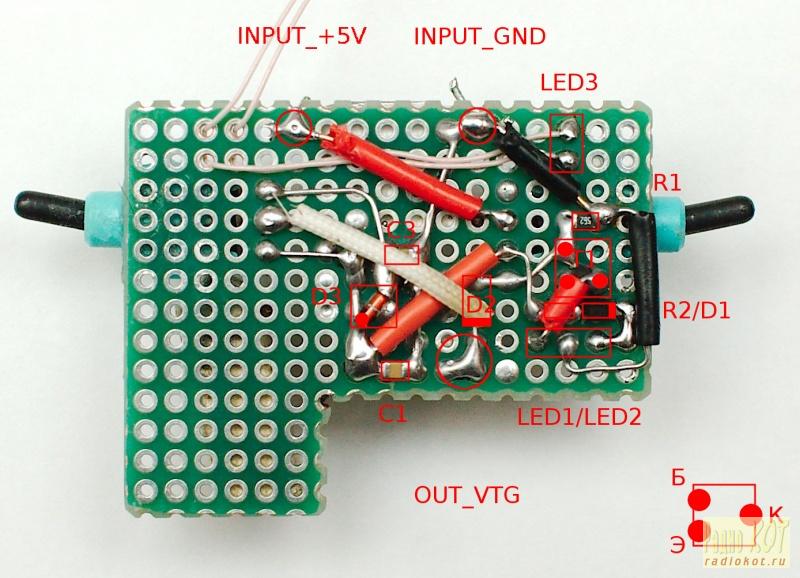

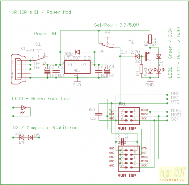

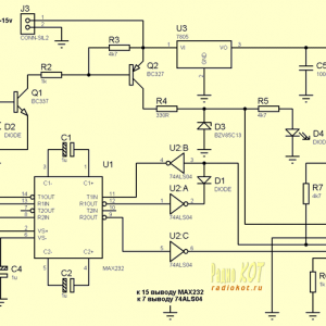

Принципиальная схема
Индикатор напряжения, подаваемого на программируемый контроллер, выполнен на транзисторе T1. Красный - 5В, Зеленый - 3.3В. Порог переключения настраивается стабилитроном D2 (в районе 3.4-3.7В), подбирается таким образом, что-бы минимальное напряжение питания, подаваемое с USB-разьема, надежно запирало Т1. Можно попробовать составной стабилитрон (стаб. на 3.3В, последовательно с обычным диодом)
Схема простая, монтаж выполнен "рабоче-крестьянским" методом.
Схема распайки ISP разъемов (для удобства ручной распайки, вид со стороны монтажа)
Общие фото

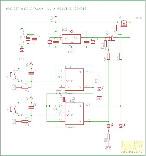

Первоначально была задумка сделать "электронный" коммутатор питания на ТМ2, но, потом, решил сделать простым "педальным способом"
Схема на ТМ-ках (наброски, мымсли, идеи...)
