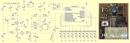

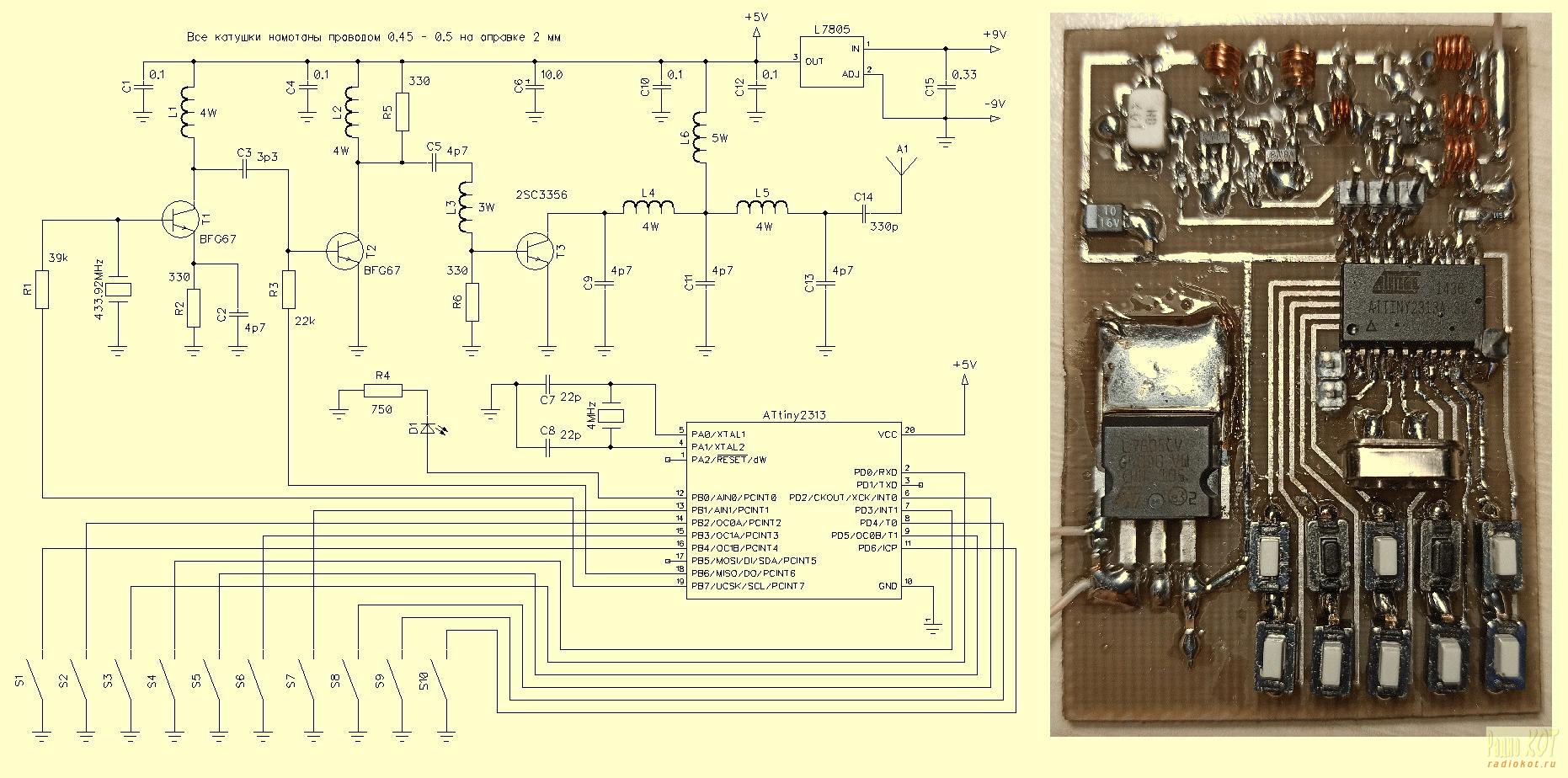

За основу схем приёмника и передатчика, приведённых здесь, были взяты схемы из публикаций небезызвестного С.Петруся aka Blaze: передатчик из статьи «RF - модули повышенной мощности», приёмник из статьи «RF – модули своими руками на частоту 423,2 МГц». При этом конструкция передатчика оставлена целиком и полностью в авторском исполнении – схема идеальна, а в схему приёмника внесены незначительные изменения, но обо всём по порядку.
Итак, схема приёмника… будет позже, а начнём мы с передатчика, ибо отстраивать приёмник мы будем именно по нему.

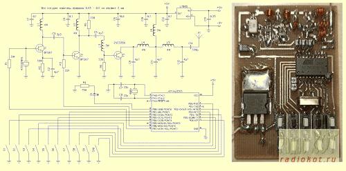

Схема передатчика (картинка кликабельна):

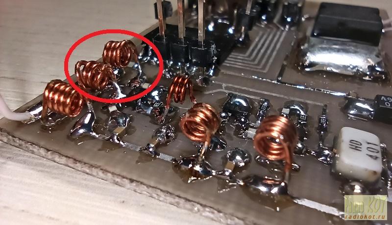

Для изготовления платы использовался 1,5-миллиметровый двусторонний фольгированный текстолит, вторая сторона – земля, катушки мотались проводом 0,5 мм в лаковой изоляции на оправке 2 мм, количество витков указано на схеме и видно на фото, в качестве антенны использовался обычный провод длиной около 17 см.

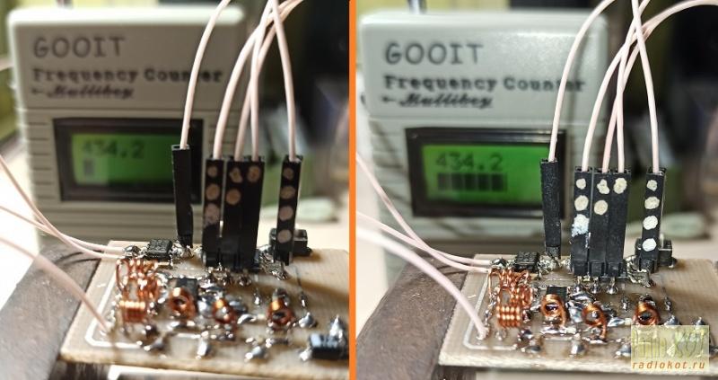

Сама по себе схема 100-процентная по итоговому результату, но для качественной и «дальнобойной» работы передатчика он, всё-таки, требует несложной настройки. Таковых вариантов два, но первый – по имеющемуся приёмнику – мы отметаем ввиду временного отсутствия оного, а для реализации оставшегося варианта нам потребуется наличие хоть какого-нибудь индикатора ВЧ-излучения. В моём случае в качестве такового индикатора использовался «показометр» от когда-то по дешёвке приобретённого частотомера (будет видно дальше на фото).
Настройку можно проводить как без установленного контроллера, подав напрямую «+» на выводы, соединённые с резисторами R1 и R3, так и при установленном контроллере, запрограммированного на выдачу логической единицы на указанные выводы (прошивка “tx_10k_2313_test_1.hex”). На фото ниже показан второй вариант настройки с уже впаянной микросхемой.
Вся настройка сводится к поиску положения витков катушек выходного фильтра по максимуму излучаемой мощности.
Здесь в фокусе две необходимые катушки для настройки:
 А здесь видно сам прибор и плату в процессе настройки.
Обратите внимание на шкалу прибора и витки катушек – кажется, что изменений в положении витков нет, но они есть, и индикатор прибора это красноречиво подтверждает. Так же уверен, что самые внимательные из вас уже обратили внимание на то, что плата с указанием места расположения необходимых катушек для настройки и плата с фотографией частотомера не идентичны. Так и есть, они разные. Я специально включил в эту статью фотографии двух разных, но уже настроенные по максимуму излучения, плат одного и того же (по схемотехнике) передатчика. Обратите внимание на величину растянутости витков их катушек – отличия видны невооружённым взглядом.
Всё дело в том, что для изготовления индуктивностей в одном случае я использовал провод 0.5 мм, а в другом – 0.4 мм. И, заверяю вас, что даже при намотке катушек проводом одинакового диаметра, но от разных производителей или при изменении взаимного положения компонентов схемы, их номиналов, размеров платы и т.п. – всё это будет сказываться на качестве выходного сигнала при сборке «по умолчанию», так что настройка после сборки весьма желательна.

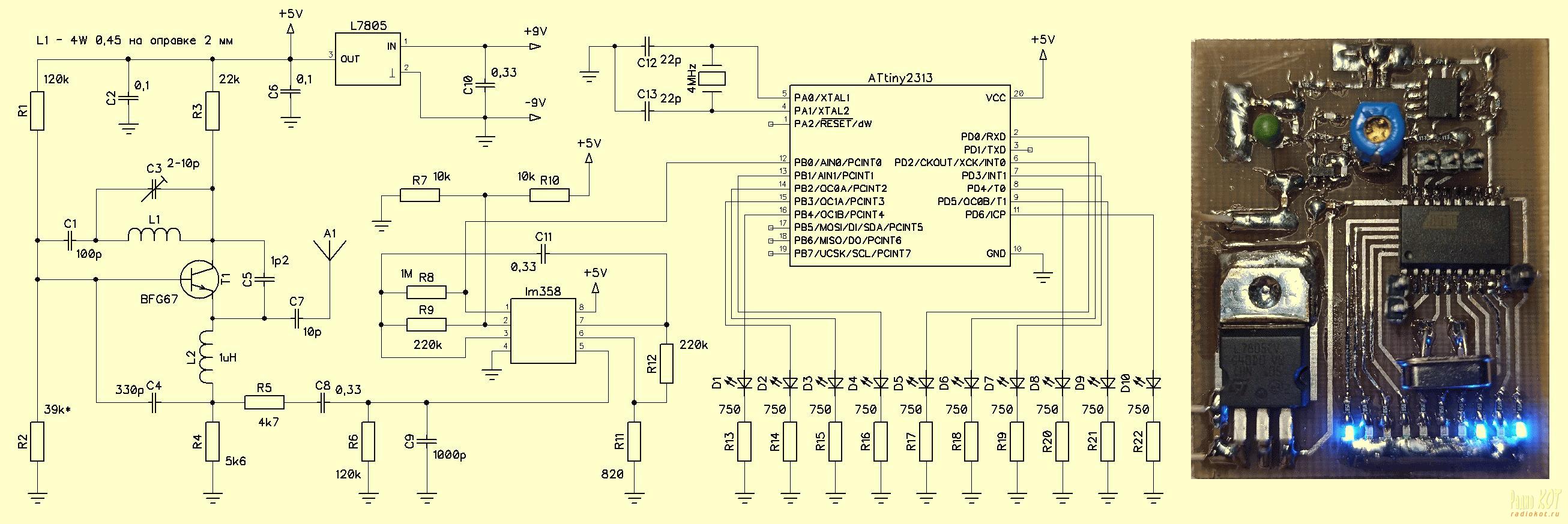

Схема приёмника (картинка кликабельна):
Для изготовления платы приёмника, как и в случае с платой передатчика, использовался 1,5-миллиметровый двусторонний фольгированный текстолит, вторая сторона – земля, в качестве антенны – обычный провод длиной около 17 см.

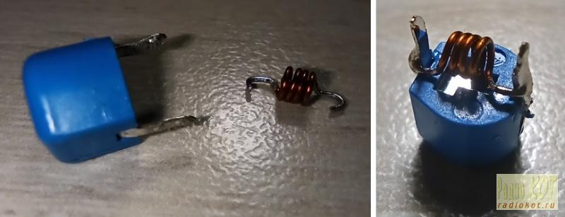

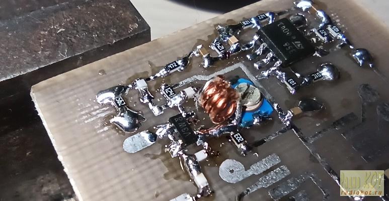

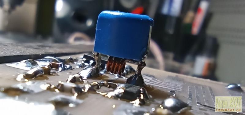

В этом конкретном случае (и это отражено в печатке во вложении) я применил подстроечный конденсатор для выводного монтажа, поэтому для уменьшения размеров катушку L1 мотал на оправке 1,5 мм, соединяя её с подстроечником перед монтажом на плату следующим образом:
«Конструкция» на плате после монтажа:
Однако применение конденсатора именно такого типа не является обязательным: аналогичного по качеству результата работы приёмника после настройки можно добиться и при применении SMD-детали, правда в этом случае на печатку нужно будет добавить дополнительные полигоны для её установки, а также изменить трассировку положительной шины питания:

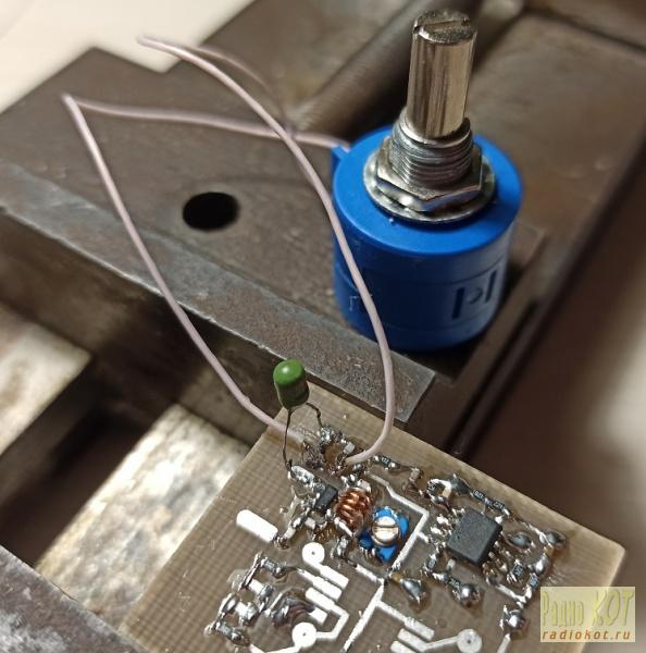

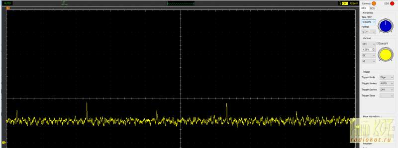

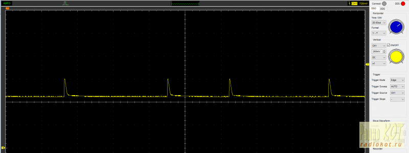

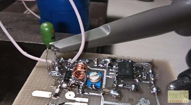

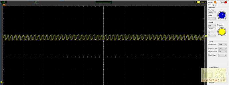

Настройку приёмника удобно проводить без впайки контроллера и с временно заменённым на подстроечный резистором R2. В моём случае использовался многооборотный резистор на 50 кОм, антенну не подключаем:
Также для настройки нам потребуется осциллограф. В моём случае это не отдельный прибор, а цифровая приставка к компьютеру. Читал, что многие умудряются настраивать приёмник с помощью высокоомных наушников по изменению звукового тона, но я этот метод настройки никогда не применял.
Щуп осциллографа подключаем в точку соединения эмиттер_T1-L2-С5-С7 (предпочтительнее) или L2-C4-R4-R5 (на фото ниже подключено сюда), землю берём где-нибудь на плате:
Заранее соглашусь с теми, кто укажет на то, что подобное подключение без разделительного конденсатора вносит в показания определённый расколбас, но для нас здесь и не важны сверхточные показания, нам нужна лишь картинка определённого вида, и мы её получим.
Настройки прибора: шкала времени - 20 uSec, шкала напряжений - 200 mV.
Кстати, это совсем не то, что нам нужно:

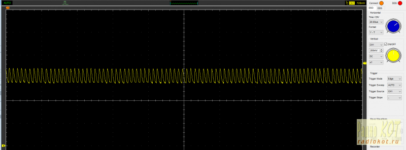

 Это уже лучше, но, как всегда, ещё лучшее где-то рядом:
А вот это совсем хорошо, так и оставим:

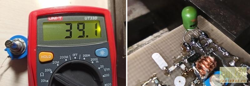

Иными словами, наша задача, изменяя сопротивление подстроечного резистора, добиться сначала появления «пилы», а затем её максимальной амплитуды при устойчивой генерации без срывов и провалов. В процессе регулировки руками подстроечного резистора лучше не касаться, а саму регулировку проводить диэлектрической отвёрткой.
После достижения приемлемого результата подстроечник выпаивается, и, после измерения его сопротивления, заменяется ближайшим похожим по значению резистором с постоянным номиналом:
Кстати, обратите внимание на дроссель: я использовал фабричный на 1 uH. Ни одна из попыток самостоятельного изготовления дросселя путём намотки катушки на резисторе у меня не сработала. Вполне работоспособными показали себя самопальные дроссели в 30-40 витков на оправке 1.5 – 2 мм проводом до 0.4 мм, чем тоньше, тем лучше – 0.1 мм, например, очень хорош. Однако, как всегда, истина где-то посередине: при работе с более толстым проводом полученную катушку удобнее крепить, но габариты не радуют, в случае использования при намотке проводов с малыми диаметрами нужно продумывать дополнительные методы по её фиксации. Короче, если есть возможность использовать заводской дроссель – это всё серьёзно упрощает. К увеличению его номинала схема не требовательна – как показывает практика до 10 uH всё прекрасно работает, да и это, скорее всего, не предел.

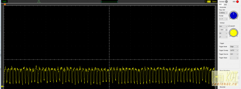

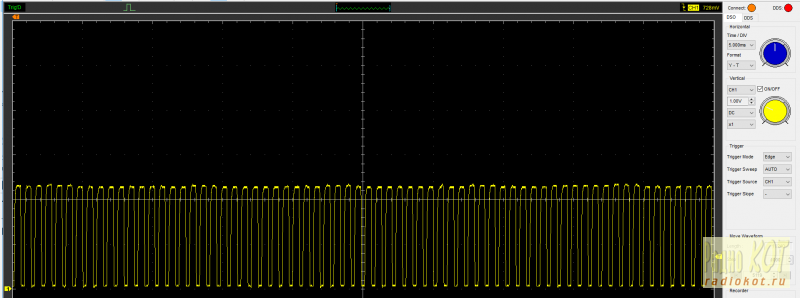

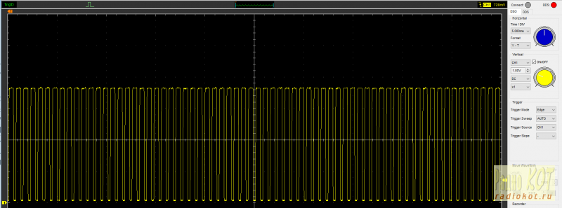

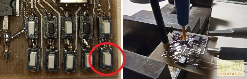

Следующий шаг – впайка на предназначенное для этого места антенны (чтобы она стояла вертикально использовал пластиковую трубочку для напитков), а затем штырька для подключения щупа осциллографа в точку соединения вывод_7_lm358-R2-C11. Здесь присутствует «аналоговый» сигнал, посредством которого очень удобно контролировать точность настройки контура приёмника. Далее подключаем к впаянному штырьку щуп осциллографа, располагаем передатчик сантиметрах в 20 от приёмника, включаем его и, вращая ротор подстроечного конденсатора, добиваемся максимальной амплитуды сигнала на экране осциллографа. В редких случаях, когда параметры конденсатора или катушки контура значительно отличаются от указанных в схеме, для достижения нужных показаний придётся «поиграть» и взаимным положением витков катушки, но это, скорее, исключение из правил.
Кнопка включения-выключения постоянной генерации сигнала (прошивка “tx_10k_2313_test_2.hex”) и точка для подключения щупа осциллографа:
Настройки прибора: шкала времени - 5 mSec, шкала напряжений - 1 V.
Плохо:
Лучше:
То, что надо:

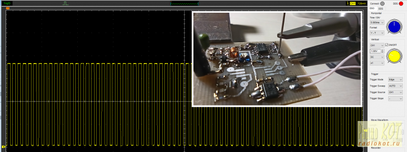

Далее перепаиваем штырёк на «цифровой» выход – точка соединения вывод_1_lm358-R8 – и, подключив к нему щуп осциллографа, получаем картинку, подтверждающую устойчивый приём сигнала по всей квартире, с выходом на балкон, в подъезд и т.д.
Фактическое расстояние приёма по прямой видимости значительно превышает 100 м, но более точно не скажу – было лень бегать туда-сюда для контроля прохождения сигнала.

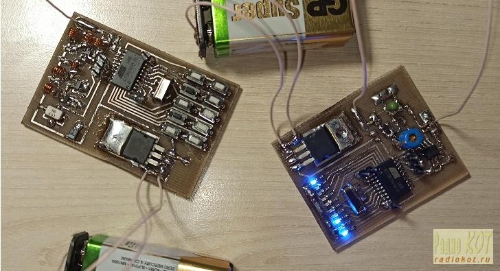

Далее следует завершающая фаза: впаиваем оставшиеся детали, заливаем прошивки “rx_10k_2313.hex” в контроллер приёмника, “tx_10k_2313.hex” в контроллер передатчика и наслаждаемся наличием реакции светодиодов на плате приёмника при нажатии на кнопки управления на плате передатчика. Алгоритм управления, кстати, простейший: одно нажатие/отпускание определённой кнопки – включение «своего» светодиода, второе нажатие/отпускание этой же кнопки – его выключение.
Готовая спарка передатчик-приёмник:

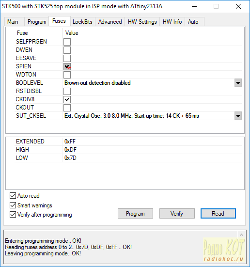

Дополнительно обращаю ваше внимание на необходимость правильной настройки fuse-ов обоих микроконтроллеров, т.к. для повышения стабильности их тактирования применены кварцевые резонаторы.
