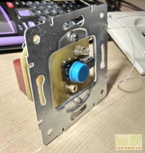

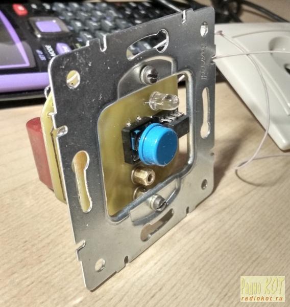

    Устройство базируется на моём любимом микроконтроллере (МК) ATiny13 в паре с термодатчиком DS1621 и собрано на трёх платах (односторонний текстолит 1.5 мм). На первой размещены: классический блок питания с гасящим конденсатором на 12В, миниатюрное силовое реле, колодка для подключения к сети 220В и греющего кабеля, приборы защиты (плавкий предохранитель, термопредохранитель, варистор). На второй: линейный стабилизатор для МК, сам МК, кнопка управления SB1, светодиодный индикатор состояния. На третьей плате находится термодатчик с обвязкой. Плата термодатчика заключена в термоусадку, залита эпоксидной смолой и связана с МК самодельным экранированным проводом - 4 жилы любимого МГТФ сечением 0,14 мм2 в оплётке, сверху ПВХ трубка. Экран соединён с проводником РЕ.

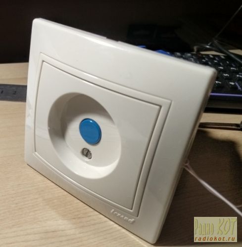

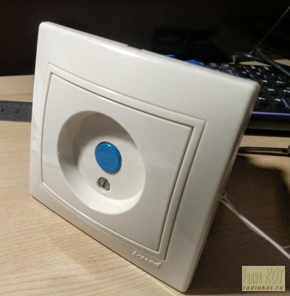

   Платы скреплены между собой стойками DI5M 3x10 и прикручены посредством стоек DA5M 3x5 к металлической рамке от телевизионной розетки Lezard 701-0303-129, в корпусе которой просверлено отверстие для светодиода (шаблон прилагается).
