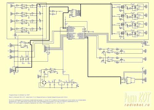

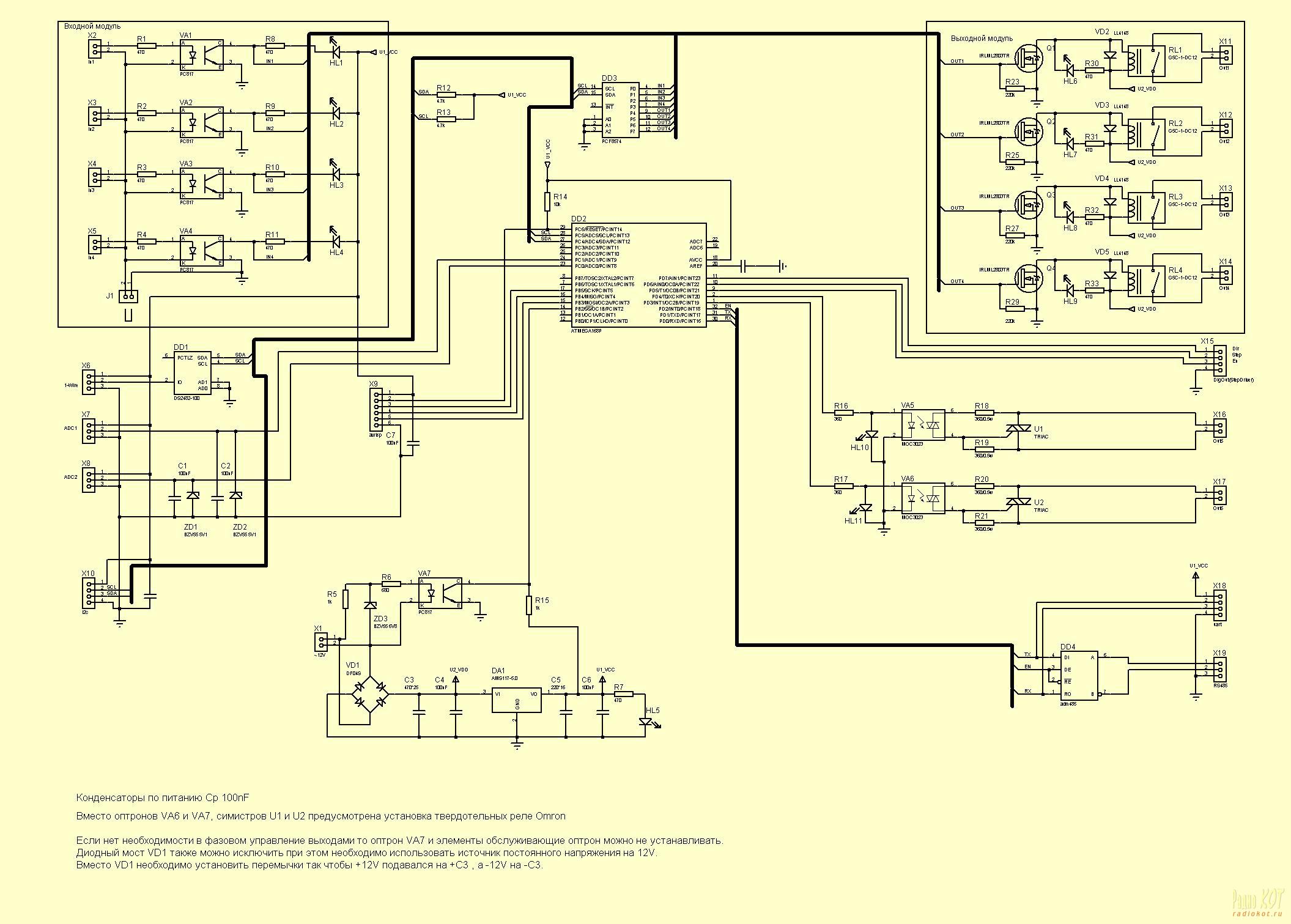

Всем привет. Это моя первая публикация , прошу сильно непинать .Данное устройство было задумано как универсальный контроллер для различных систем автоматизации. По мере выполнения необходимых задач достаточно установить только необходимые элементы. Можно было бы использовать модули для arduino, но межблочный монтаж это что-то. В итоге получилась вот такая схема контроллера
Устройство имеет
- 4 гальванически развязанных(оптических) входа
- 4 релейных выхода.
- 2 выхода для установки малогабаритных твердотельных реле типа “Omron”, либо установить вертикально самодельные модули
- Шина 1 Wire.
- Шина I2C.
- UART или RS485.
- 2 входа АЦП.
- Дополнительно 3 pin непосредственно с контроллера.
- Имеется возможность привязки к фазе.
По схемотехнике ничего сверхординарного не применено, все согласно даташитам. Единственное в процессе эксплуатации выяснилось , что при подаче питания на выходе pcf8574 появляется кратковременно логическая 1. На данный момент мне это не критично. Для того чтобы убрать этот эффект, достаточно поменять логику управления реле( управлять не лог.1 а лог.0 применив еще один транзистор в управлении реле). Для обмена с устройствами работающими по шине 1wire , применен мост I2C-1Wire. Через оптрон VA7 осуществляется привязка к фазе. Питание контроллера осуществляется от трансформатора. Если нет необходимости делать привязку к фазе, то питать контроллер можно от любого источника постоянного напряжения 12 вольт.

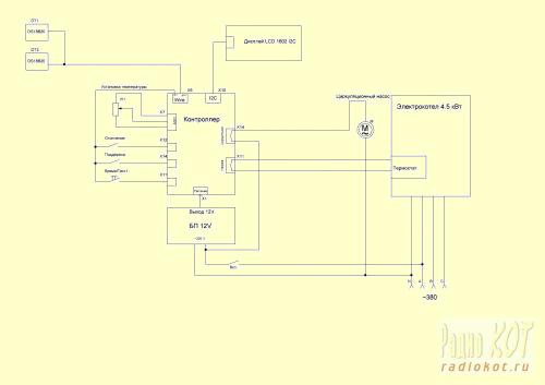

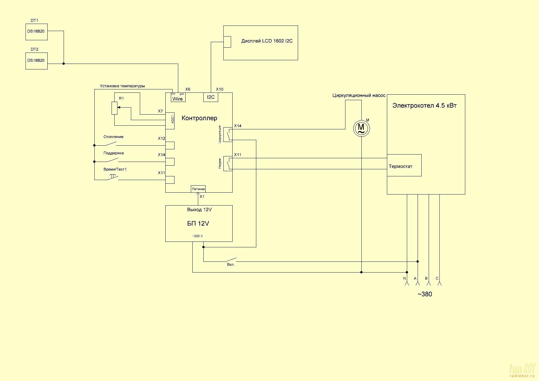

На базе данного контроллера было сделано управление электрическим котлом отопления. Схема подключения внешних элементов к этому контроллеру:
