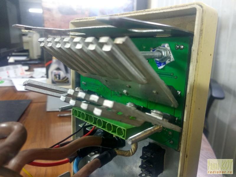

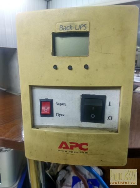

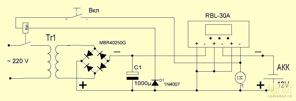

Решил сделать простую зарядку для автомобильного аккумулятора. За основу взял старый UPS.

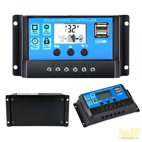

Схема зарядки выполнена на ШИМ контроллере заряда солнечной панели RBL-30A с алиэкспресса.

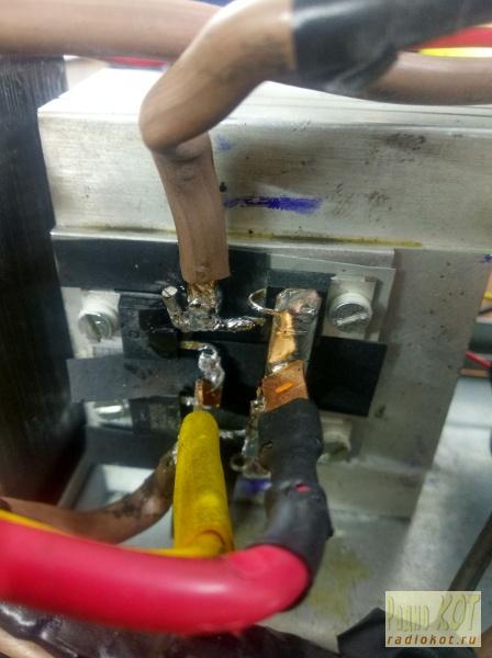

Охлаждение в ней нет никакого, поэтому я поставил на транзисторы радиаторы.

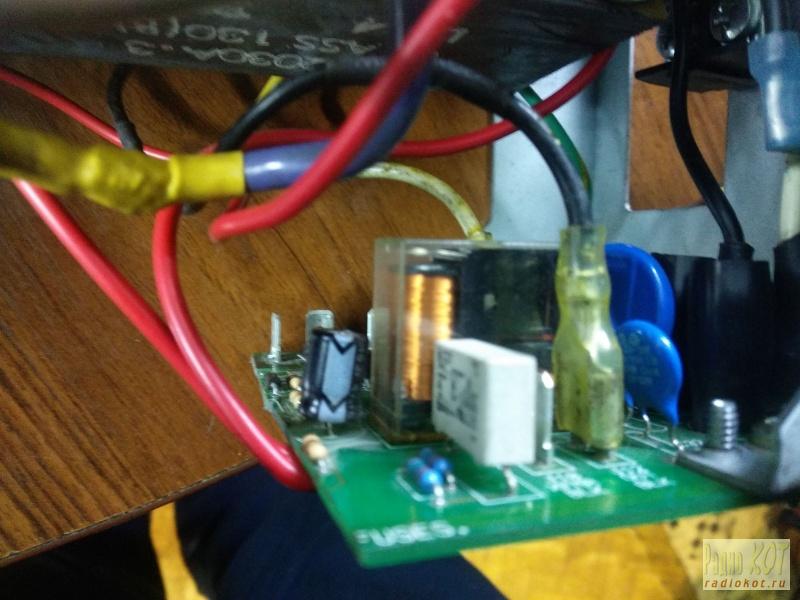

Так как ШИМ контроллер  сначало надо подключит к аккумулятору, а потом к солнечной панели, я поставил реле. Взял реле от UPS. Диод D1 это защита от переплюсовки. Сам ШИМ контроллер имеет защиту от переплюсовки, но если он поломаетса, то реле не сработает и диоды Шоттки останутся целые.
Сама схема прибора очень простая. Ее легко повторить. платы никакой не надо. И цена самой зарядки выйдет маленькая.

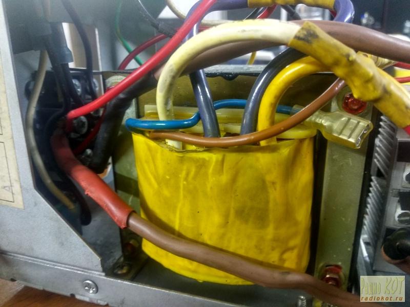

Трансформатор у меня на 30 ампер. Поэтому диоды Шоттки я взял на 40 ампер, а ШИМ контроллер на 30 ампер. Диоды Шоттки я расположил. на радиаторе с кулером от старого процессора.
Единственный минус  ШИМ контроллере заряда солнечной панели это, то что он не сможет зарядить полностью посаженный аккумулятор. Так как схема сначала подключаетса к аккумулятору тестирует его, а потом заряжает от панели. Но я таких аккумуляторов видел редко. Взял аккумулятор, который уже стартер не крутил. Подключил его к зарядке. контроллер его определил и начал заряжать.
