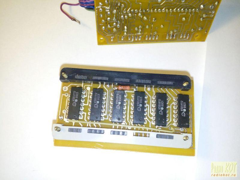

Данный прибор был с нерабочей индикацией. Индикация прибора была выполнена на жк дисплее ИЖКЦ1-4/14. Плата с АЦП была выполнена на микросхеме КР572ПВ2А. Данная микросхема предназначена для управления семисегментными индикаторами. Для управления жк дисплеем, в моем приборе, была добавлена, дополнительно,  плата с логикой, на базе микросхем К561ЛП2.

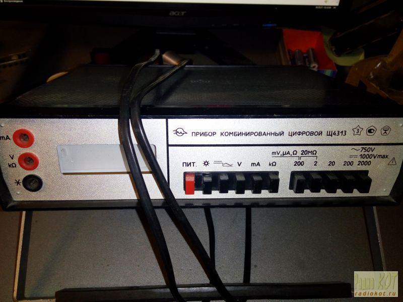

Немного фотографий прибора и плат(в каком виде мне все досталось):
Основная плата с блоком из ЖК дисплея и платы с АЦП:

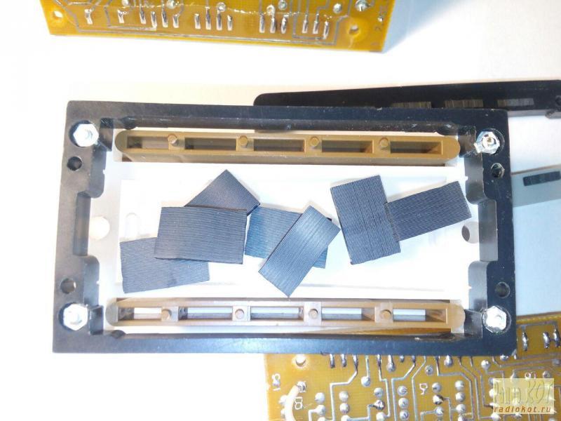

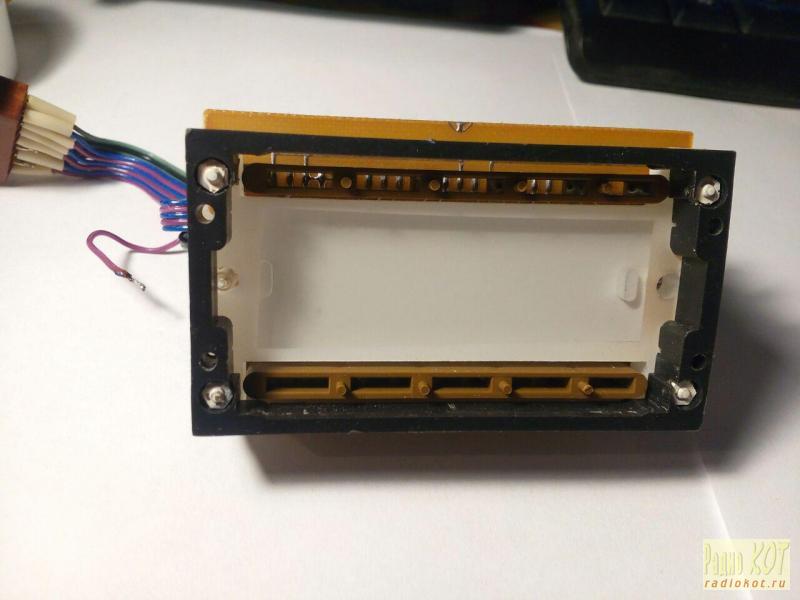

В данной пластиковой рамке, должен был стоять жк дисплей:

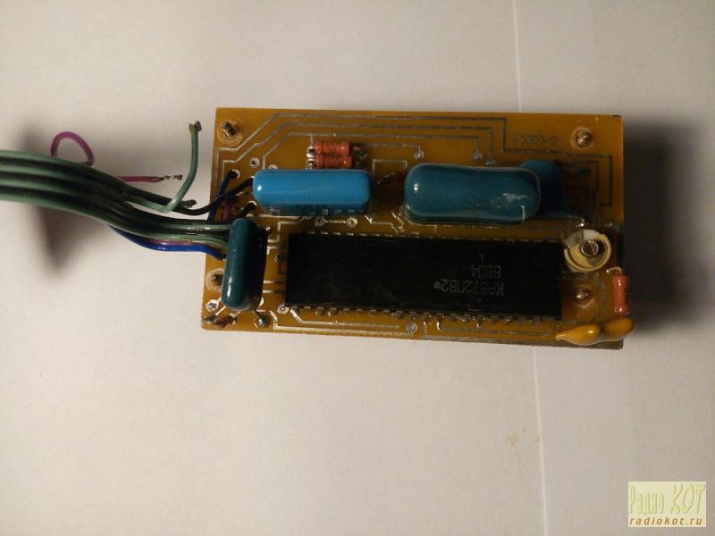

Плата с АЦП КР572ПВ2А, видны оборванные провода:
Плата, с логикой, для управления жк дисплеем:
Пластиковое крепление дисплея, с подсветкой, и токопроводящими резинками:

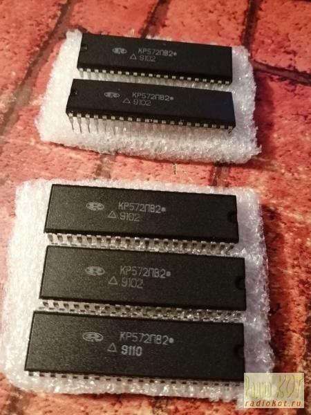

На форуме радиокота, я купил микросхемы КР572ПВ2:
Правда, на некоторых микросхемах, была криво нанесена маркировка, относительно ключа:

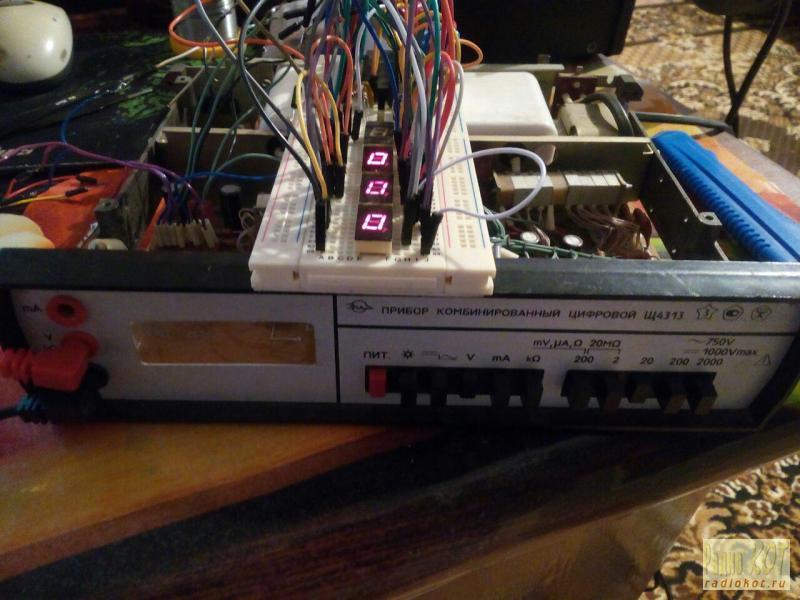

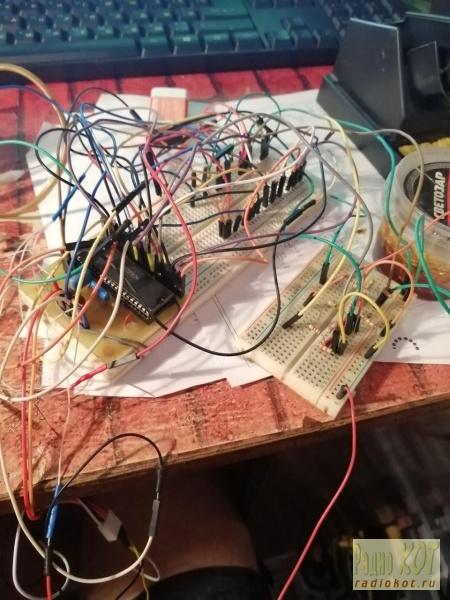

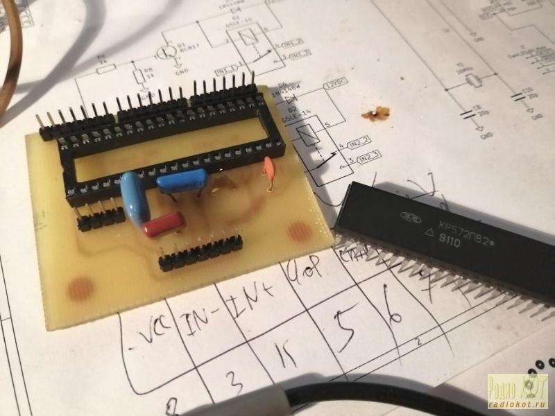

Далее последовала череда экспериментов на макетной плате. Я пытался  собрать схему из документации прибора на макетке и попробовать запустить ее.
Правда, схема на макетке работала не очень стабильно, поэтому я перенес часть с ацп на печатную плату, а подключение индикации выполнил на макетной плате:
Новый макет, в  процессе сборки

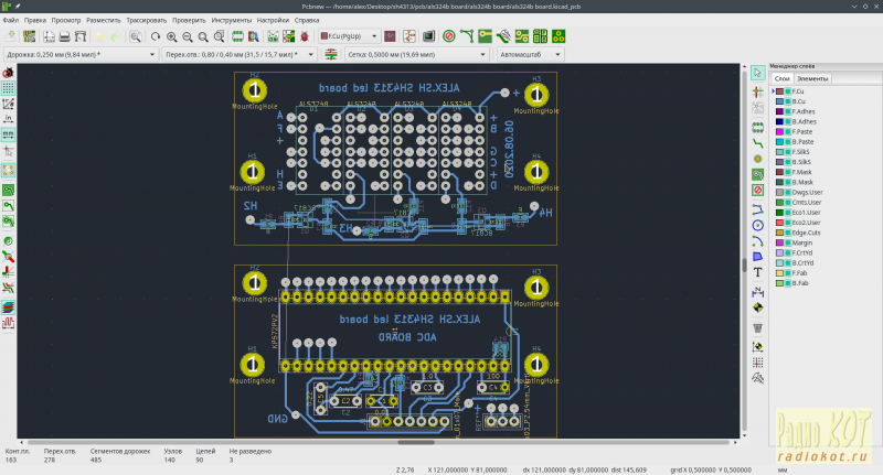

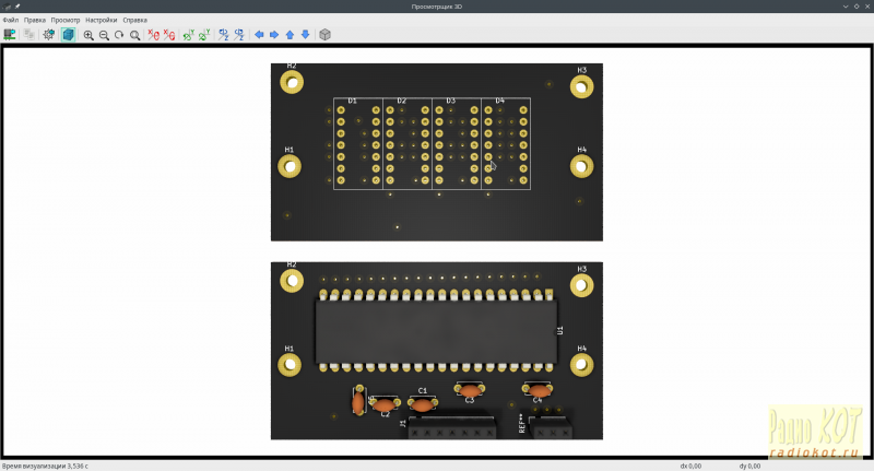

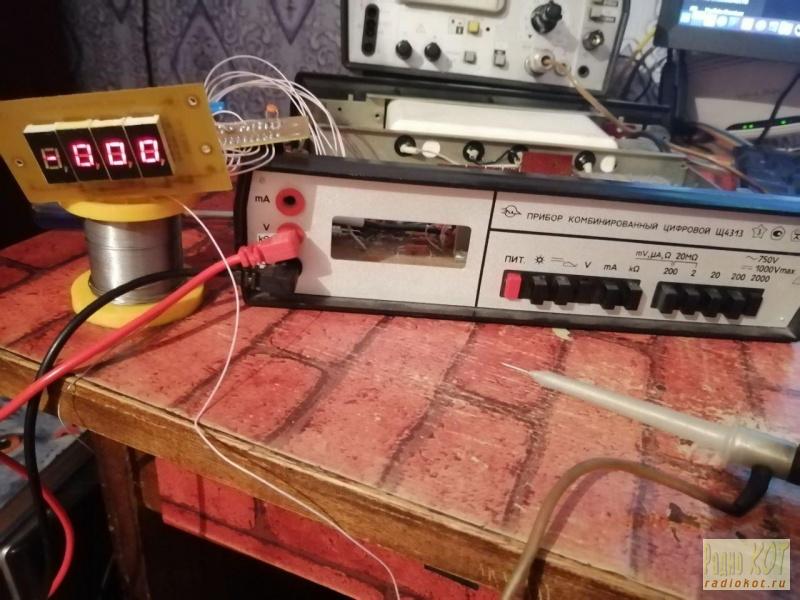

Мне удалось добиться стабильности в работе, и даже измерить напряжения и сопротивления. Результат меня устроил. Я перенес всю получившуюся схемотехнику, из макета, в САПР KiCad на схему, и спроектировал 2 платы(под ацп и семисегментные индикаторы). Платы должны собираться в бутерброд при помощи шпилек. Соединения между платами при помощи провода МГТФ.
3Д вид плат:
Достаем старый лазерный утюг, и вперед, лутить платы. Фотографии этого процесса я не заснял, как и нет фотографий получившихся плат. После изготовления плат я их спаял и установил на прибор.
Светофильтр для индикаторов, я вырезал из затемненного куска стекла. Стекло резал первый раз в жизни, поэтому получилось не много криво.

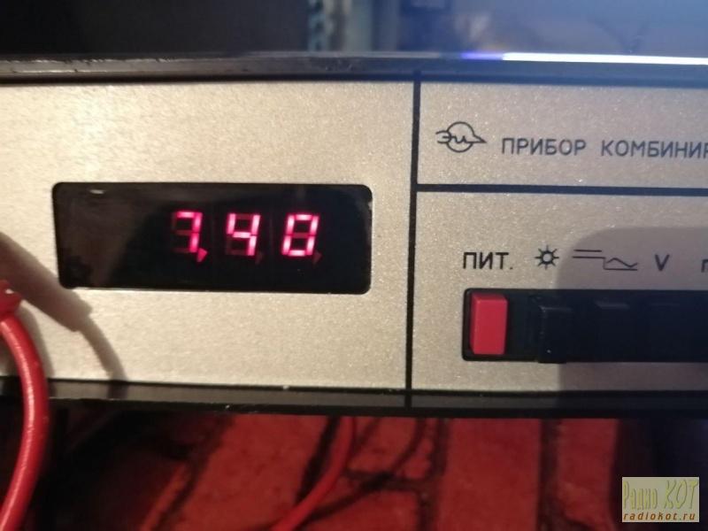

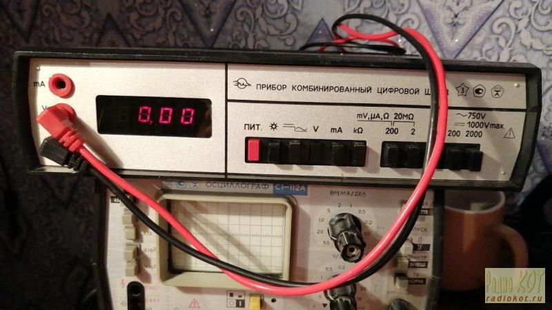

Вклеил стекло в лицевую панель прибора, собрал блок из получившихся плат и установил его в прибор:

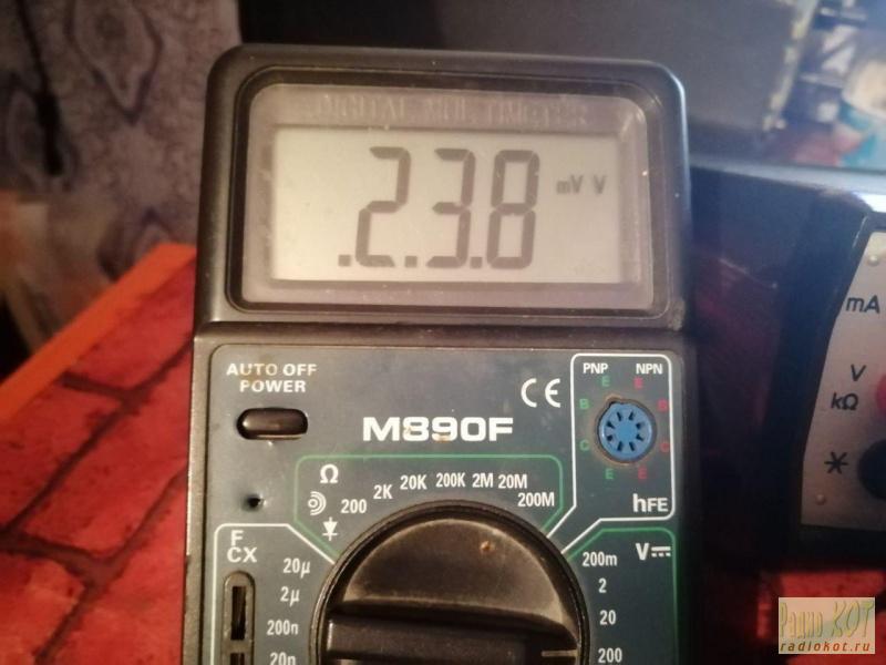

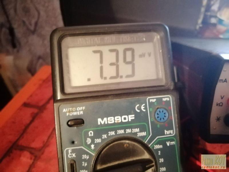

После окончательной сборки, я решил сравнить измерения Щ4313 с мультиметром M890F. О какой либо точности измерений я не могу заявлять, так как у меня нет ни одного поверенного прибора и ни одной меры для калибровки.

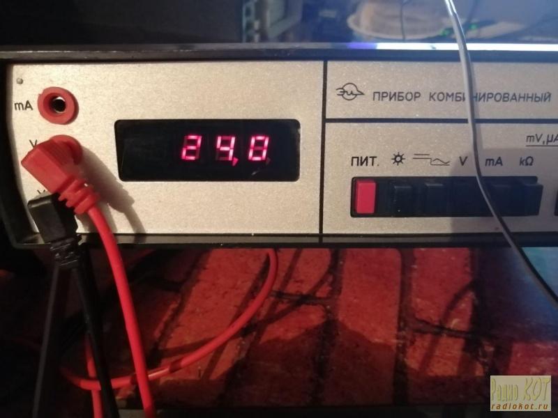

Измеряю напряжение с блока питания на 24В:

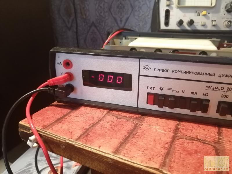

Напряжение, на подсевшей, батарейке КРОНА:
Измерим сопротивление на 100 Ом:
