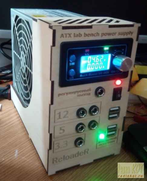

Настольный блок питания на несколько напряжений для начинающего радиолюбителя на базе компьютерного блока питания формата ATX. Всё кроме корпуса и самого блока ATX заказывалось с Aliexpress.

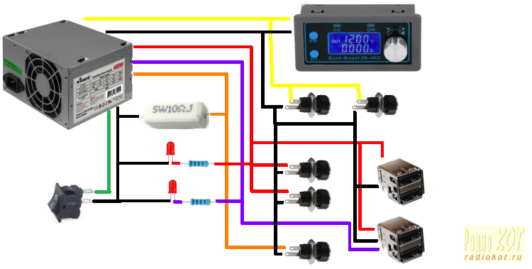

Корпус вырезан лазером из фанеры 3мм (нашёл резчика по объявлению на Авито). Схема подключения :
Как видно, тут всё до безумия просто :
1) 3 жёлтых провода (12 вольт) : 2 на разъёмы 5.5х2.1, один на модуль ZK-4KX
2) 5 красны проводов (5 вольт) : 3 на USB разъёмы и 2 на разъёмы 5.5х2.1
3) 2 оранжевых провода (3.3 вольта) : 1 на разъём 5.5х2.1 и 1 на резистор 5 ватт 10 ом (так как блок имеет групповую стабилизацию ему нужна нагрузка. Резистор практически не греется. На 10 ом небыло - стоят 2 последовательно на 2 ом)
4) 1 фиолетовый провод на USB разъём (5 вольт дежурное питание)
5) светодиоды по вкусу (один на 5 вольт основного питания и один на дежурку + резисторы на 470 ом)
6) зелёный провод через выключатель соединяем с землёй (чёрный провод) - запуск основного питания.

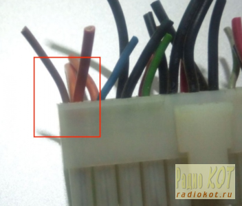

Из нюансов : если собранный правильно блок запускается на секунду и тут же гаснет - не ищите короткое замыкание, внимательно смотрите на большой разъём : если на один контакт разъёма приходит 2 провода - соедините их (Это система контроля напряжения с учётом падения на проводах)

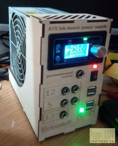

Собирается так : на скотч (а можно сразу на клей) собираем короб без лицевой панели, надеваем на блок, запаиваем лицевую панель, склеиваем корпус любым доступным способом (я использовал суперклей). ATX блок крепится к корпусу на тонкий 2-х сторонний скотч. Вот собственно и всё. Снизу наклеиваем мягкие ножки (с Али или из Фикс прайса). Файлы прикладываю (рисовал неумеючи в inkscape). Сборка устройства кстати произошла быстрее чем написание данной статьи.
P.S. перед сборкой настоятельно рекомендую смазать кулер! я проморгал этот момент и он иногда поскрипывает. Разбирать дико не хочется, но придётся. И да, раз будете кулер смазывать - посмотрите нет ли вздутых конденсаторов. Так, на всякий случай..
P.P.S использую с месяц. За это время запускал разные свои самоделки, USB паяльник, автомобильную магнитолу, мобильные телефоны все что под руку попались, ноутбуки все что дома есть, шуруповёрт, заряжал аккумуляторы. Из-за большого количества USB с хорошим током он стал основным зарядником для всего что от USB заряжается (надо бы ему расширение сделать с кучей USB портов). Девайсом пока доволен ибо быстро, просто и функционально.
