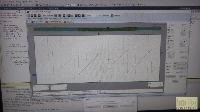

Проект с множеством комментариев. И примером работы в одном из режимов.
Вот скрин работы ЦАПа.
Ну и собственно сама библиотека, вместе с библиотекой TWI (она же шина I2C, по которой мы и общаемся с mcp4725).
