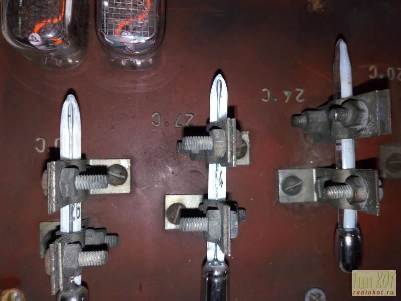

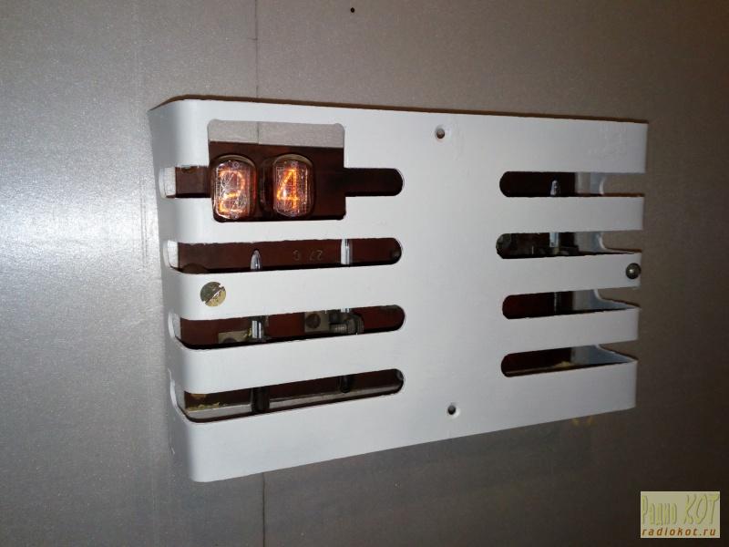

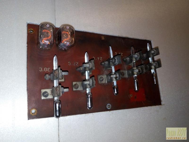

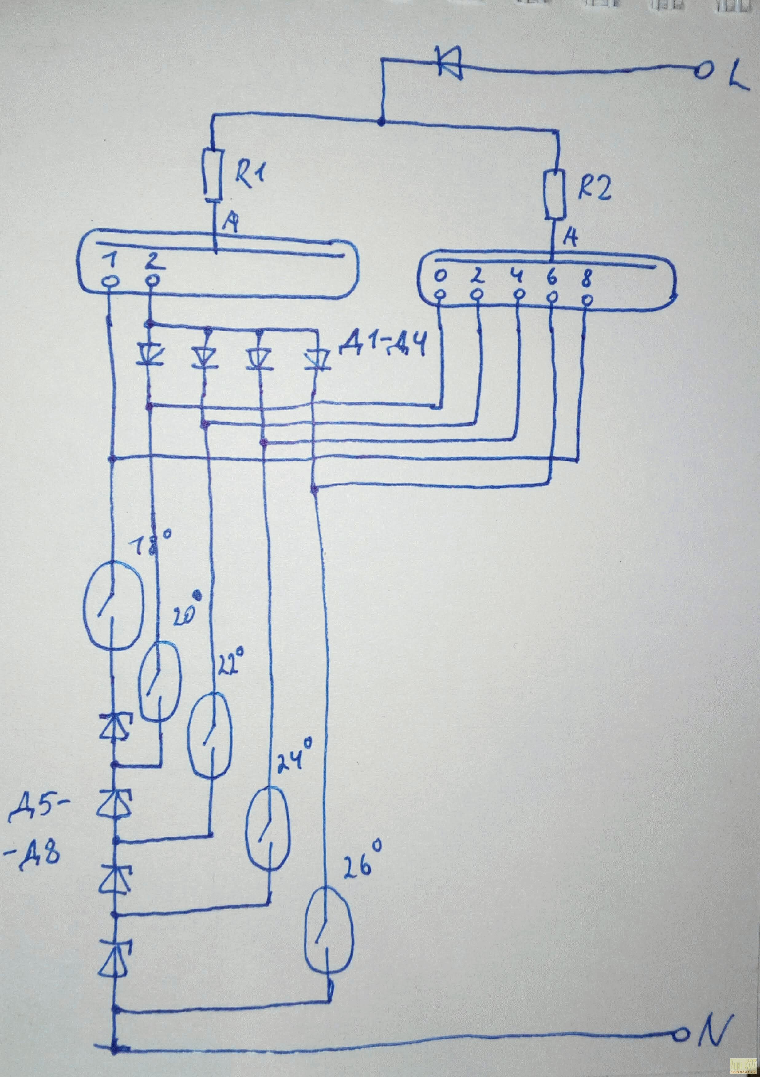

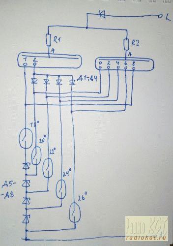

Старого мудрого Кота удивить непросто, но, на минуточку, представьте себе - термометр с цифровым индикатором, с минимумом деталей, и ни одного микропроцессора!
Это ртутные термоконтакторы. Ртуть поднимается, замыкает контакты, и через них протекает ток.
В этой конструкции пять датчиков на 18, 20, 22, 24 и 26 градусов.
Показания выводятся на неоновые индикаторы ИН-12.
Как же он стал "цифровым"? С помощью небольшой кучки диодов и стабилитронов.
Когда замыкается термоконтактор на 18 градусов, ток течет через цифры "1" и "8" и цепочку стабилитронов Д5-Д8. Когда замыкается термоконтактор на 20 градусов, весь ток протекает уже через стабилитроны Д6-Д8, соответственно зажжется число "20", а число "18" погаснет, и так далее.
Таким образом, он может показать только пять значений - 18, 20, 22, 24 и 26.
Опытным путем выяснилось, что для того, чтобы цифры не загорались одновременно, напряжение стабилизации у стабилитронов должно быть не меньше 20 вольт.
Не рекомендую никому это повторять. У меня он висит в труднодоступном месте и накрыт заземленным кожухом.
