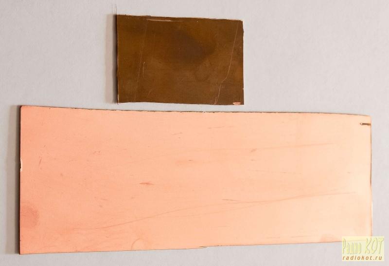

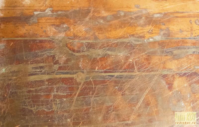

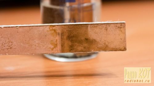

     В качестве демонстрационного подопытного для данной части статьи выступит двухсторонний Советский фольгированный стеклотекстолит толщиной 1 мм (толщина медной фольги 35 микрон). Перед тем как попасть ко мне лист данного стеклотекстолита длительное время находился в сыром помещении – на поверхности можно найти всю гамму описанных выше загрязнений. В подборке фото ниже показан внешний вид отдельных частей данного листа, а так же нескольких отпиленных кусков.

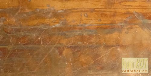

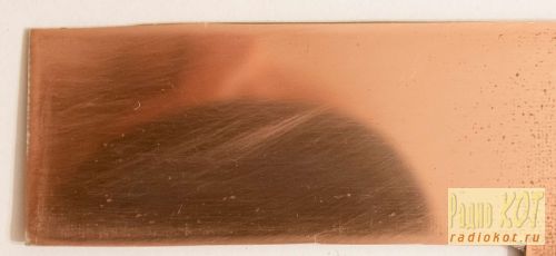

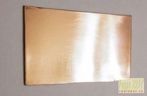

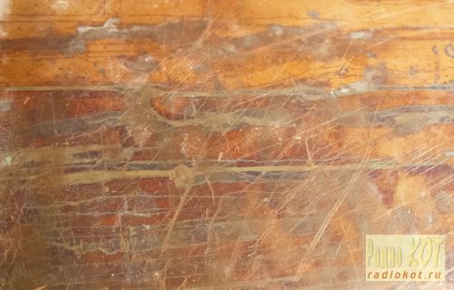

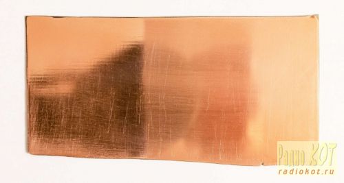

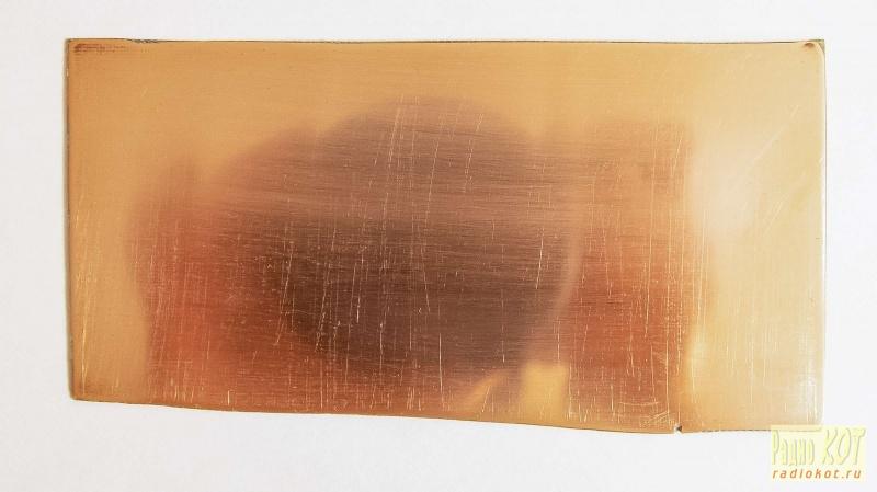

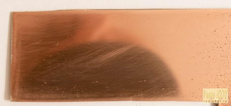

     В подборке фото ниже показана заготовка, обработанная данным методом. Изначальная шлифовка производилась наждачной бумагой Р400, а конечная полировка наждачной бумагой Р2000 (первое и второе фото считая слева). Несмотря на зеркальный блеск и глянцевую поверхность на фото отчётливо видны дефекты, описанные выше. Фото сделано специально так, что бы на поверхности просматривалось отражение — это позволяет наглядно оценить конечное качество подготовки поверхности.
     Для улучшения результата необходимо использовать более мелкую наждачную бумагу для первоначальной шлифовки, например Р600 — Р800, что, однако, увеличит необходимое для подготовки поверхности время. В подборке фото ниже 3 и 4 фото считая слева соответствуют наждачной бумаге Р1000 в качестве первоначальной шлифовки и Р2000 в качестве конечной полировки (затраченное время по сравнению с первым примером возросло примерно в 3-4 раза). Отчётливо видно, что часть дефектов, связанных с глубокими царапинами, удалось избежать применением более мелкой наждачной бумаги. Шлифовка и полировка в данном примере выполнялась вручную.
     На крайнем правом фото фотоаппарат был сфокусирован не на самой заготовке, а на отражённом изображении, что позволяет показать реальное качество конечной поверхности. Для подавляющего большинства применений подобную подготовку поверхности можно считать достаточной с запасом.
     С другой стороны скорость выполнения шлифовки и полировки не является проблемой при автоматизированной шлифовке/полировке (т.е. при использовании дрели со специальными шлифовальными/полировальными кругами, например).

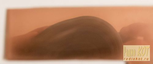

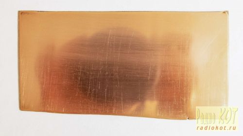

     2. Другим распространённым способом механической подготовки поверхности является использование специализированных абразивных паст для шлифовки и полировки поверхностей из различных материалов.
Одной из самых распространённых паст для шлифовки/полировки является паста ГОИ (ГОИ — это Государственный Оптический Институт, а не то что вы подумали). В зависимости от размера частиц выделяют 4 разновидности пасты ГОИ: для грубой шлифовки, для средней шлифовки, для тонкой полировки, для чистовой полировки [17,18].
     Наждачная бумага Р2000 — Р2500 по параметрам примерно соответствует пасте ГОИ второго типа т.е. предназначенной для тонкой полировки. Наждачная бумага Р1000 — Р1500 примерно соответствует пасте ГОИ третьего типа т.е. предназначенной для средней шлифовки. Исходя из этого ожидается сопоставимость результатов, полученных этими двумя способами для описанных соотношений. Но так же следует учитывать, что существует паста ГОИ первого типа — для чистовой полировки. С помощью данной пасты можно получить практически идеальную зеркальную поверхность.
     В процессе использования паста ГОИ наносится на войлок, после чего производится ручная либо полуавтоматическая шлифовка и полировка необходимой заготовки.
     После шлифовки и полировки поверхность необходимо промыть так, как было описано выше.

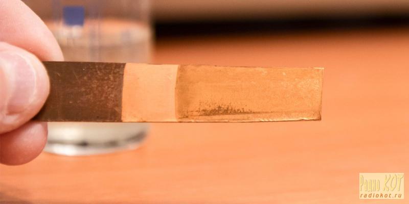

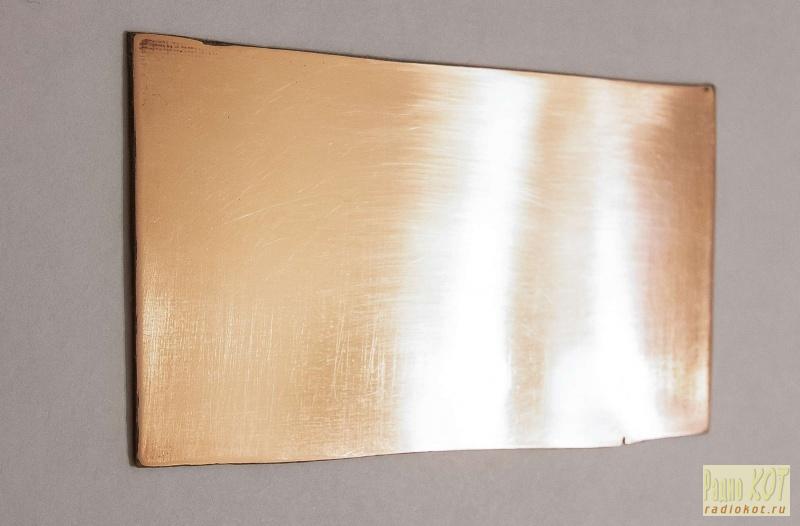

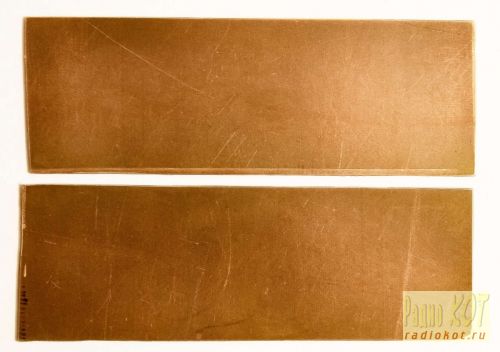

     Так же следует отметить, что первые 2 способа могут быть скомбинированы между собой. В подборке фото ниже представлено сравнение качества конечной поверхности при использовании наждачной бумаги Р400 для начальной шлифовки и наждачной бумаги Р2000 для конечной полировки (правая часть фото), с той же исходной обработкой, но с дополнительной полировкой пастой ГОИ второго типа (т.е. для тонкой полировки) — результат виден невооружённым глазом (левая часть фото).

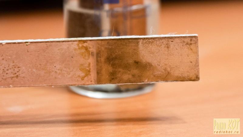

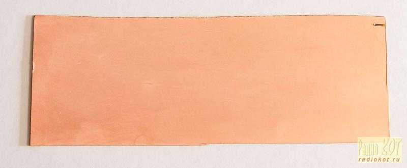

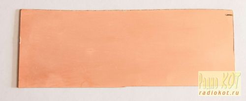

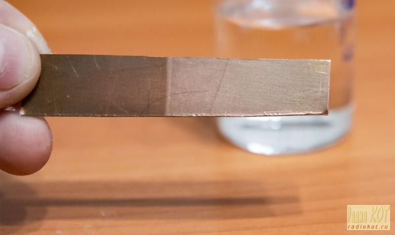

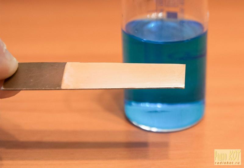

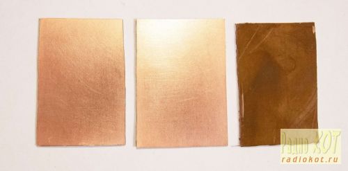

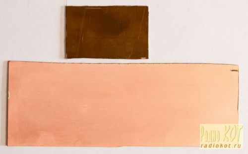

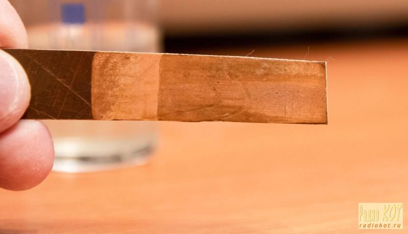

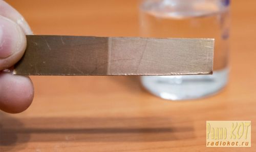

     В подборке фото ниже показан внешний вид поверхности, подготовленной описанным выше способом (в т.ч. в сравнении с неподготовленной поверхностью).

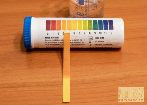

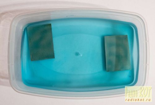

     4. Другим способом химической подготовки поверхности заготовки является очистка в растворе перекиси водорода и Трилона Б. Обычно я пользуюсь именно этим способом [25,26].
     Вообще динатриевая соль этилендиаминтетрауксусной кислоты (торговое название Трилон Б) достаточно интересное соединение. Интересно оно прежде всего тем, что способно образовывать достаточно устойчивые комплексные соединения с большинством катионов. Полученные комплексные соединения многих металлов хорошо растворимы в воде. Но при этом Трилон Б не взаимодействует с металлами в нулевой степени окисления т.е не является окислителем. Эти интересные свойства данного соединения используют для очистки поверхностей металлов от многих исходно нерастворимых соединений.
     Теоретически можно поместить заготовку в концентрированный раствор Трилона Б и подождать пока произойдет образование комплексных соединений меди, и оксидная плёнка с сопутствующими загрязнениями будет растворена. Но на практике это займет достаточно много времени даже при подогреве раствора (процесс вполне может продолжаться от нескольких часов до суток) и регулярной очистке поверхности жёсткой кистью или щёткой. Неплохо бы данный процесс как-то ускорить…

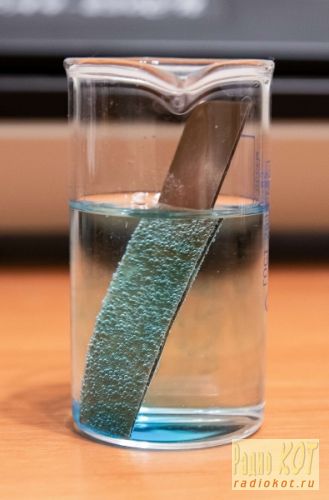

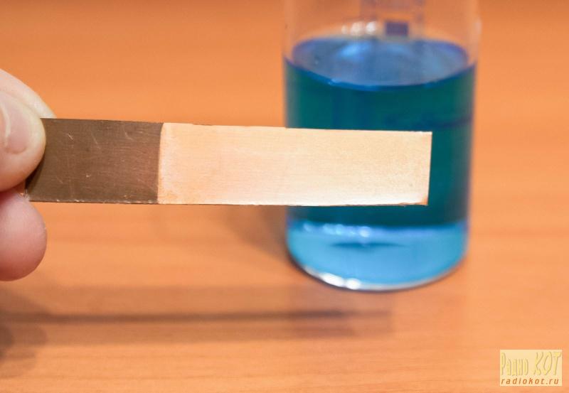

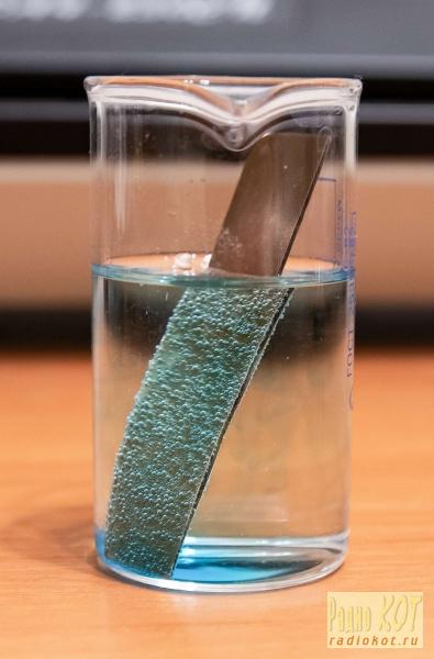

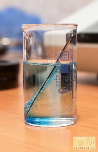

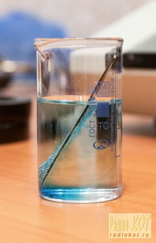

     При экспериментах с достаточно концентрированными растворами перекиси водорода (35 — 40%) я обратил внимание на то, что перекись способна образовывать на поверхности меди целый рад соединений в различных экспериментальных условиях. Например, на видео ниже показан процесс взаимодействия 35-40% раствора перекиси водорода с медной фольгой.

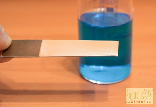

      Процесс идёт достаточно медленно (что не удивительно, учитывая положение меди в электрохимическом ряду активности металлов). Через 1-3 часа на поверхности можно увидеть следующую картину (см. подборку фото ниже).

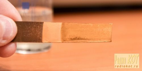

     А вот с плёнкой загрязнений перекись водорода уже практически не взаимодействует, что вполне ожидаемо и логично.
     Через 3 часа результат выглядит как-то так…
     Кстати, сама перекись водорода проявляет слабые кислотные свойства (по литературным данным слабее угольной кислоты). Для стабилизации растворов высокой концентрации (за исключением ХЧ и ЧДА. Стабилизация данных форм выпуска оговаривается отдельно с соответствующей пометкой) в раствор добавляют небольшое количество пирофосфата либо фосфата натрия (кроме того медицинская и техническая перекись водорода может содержать небольшое остаточное количество серной и уксусной кислот). При этом pH раствора смещается в кислую сторону – стабильность перекиси водорода повышается. Не верите? — тогда смотрите подборку фото ниже.
     Таким образом, если объединить два описанных выше процесса, то получится неплохой состав для химической подготовки поверхности.
     В данном случае не особо важен точный химический состав и растворимость в воде образованных соединений меди на поверхности т.к. при использовании Трилона Б они будут переведены с большой вероятностью в растворимую форму.

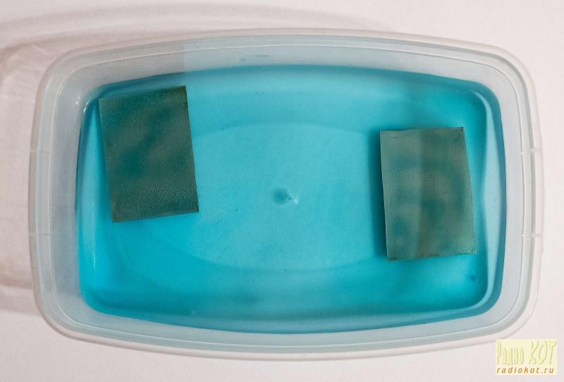

Итак, для данного способа оптимальным является раствор следующего состава: 150 мл. воды, 12-15 мл. 35-40% раствора перекиси водорода, 10-12 гр. Трилона Б. Если же Вы используете аптечную перекись водорода, то состав будет выглядеть следующим образом: 150 мл. 3% раствора перекиси водорода, 10-12 гр. Трилона Б. В таком растворе полная очистка поверхности заготовки суммарно занимает около 10-40 минут. Работать с раствором достаточно комфортно.
     Алгоритм использования данного состава полностью аналогичен описанному выше (в пункте 3) с одним отличием – обрабатывать поверхность щёткой можно один раз в 1-2 минуты. В реальном времени процесс протекает вот так:

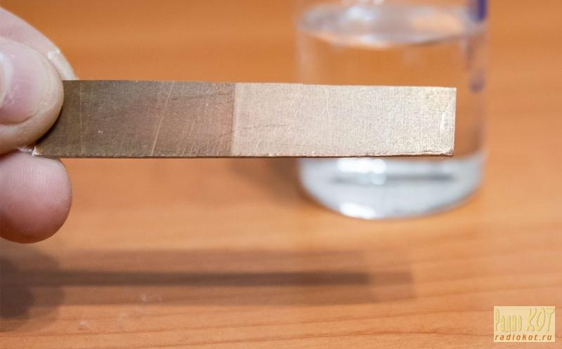

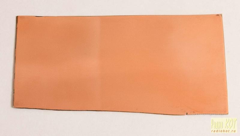

     В результате обработки так же получается равномерная матовая поверхность.

     В качестве дополнения следует отметить, что подготовленную поверхность заготовки необходимо использовать в течении 20-30 минут (в худшем случае — одного часа). В этом случае возможно получение наилучшего результата на следующих этапах изготовления печатной платы в домашних условиях. Уже через 20-30 минут после подготовки поверхности заметно изменение её цвета — глянцевая поверхность становится более красной и менее блестящей, а на матовой поверхности в солнечных лучах исчезает металлический блеск (эффект припудривания мелкой блестящей металлической пылью).
