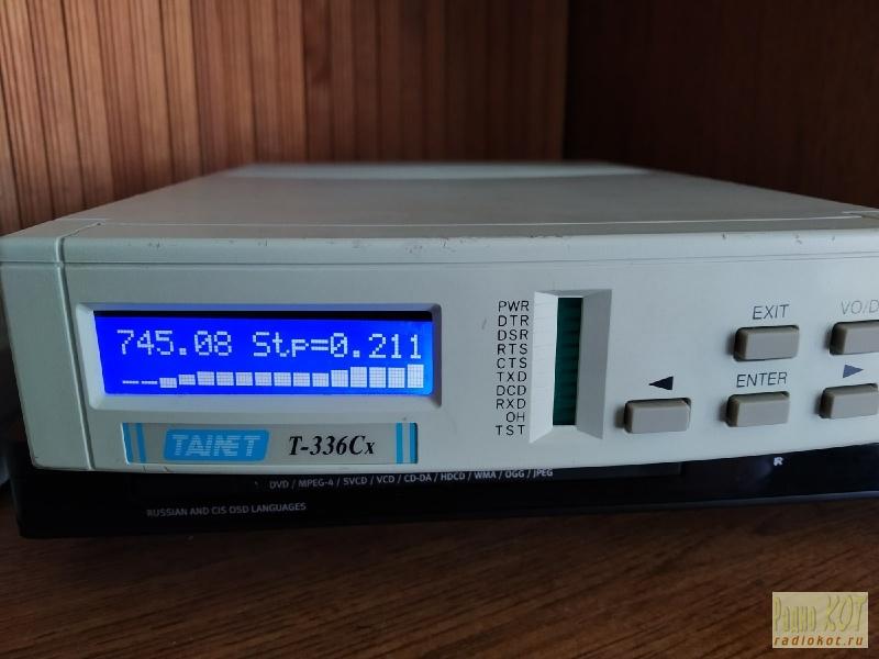

Вся конструкция, включая блок питания, удачно поместилась в корпусе от старого модема TAINET T-336Cx.

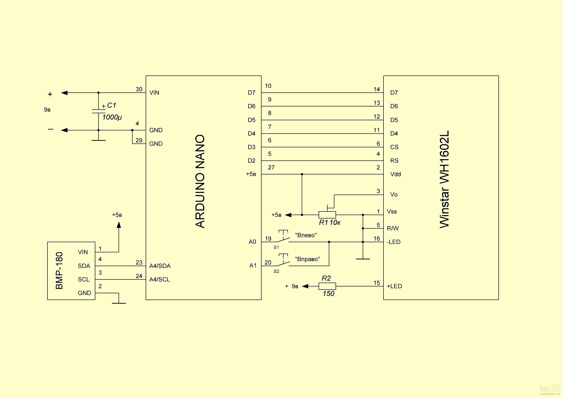

Основным элементом устройства является модуль Arduino Nano. Датчиком давления является модуль ВМР180. Вся индикация выводится на знакосинтезирующий дисплей Winstar WH1602L - двухстрочный на 16 знакомест в каждой строке. Резистором R1 регулируется контрастность дисплея, а резистором R2 выставляется ток подсветки дисплея.

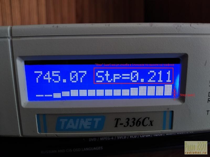

После первого включения и вывода приветственного сообщения построение графика начнётся по истечении одного часа времени и рабочий экран барометра примет вид:
Слева индицируется текущее атмосферное давление, справа «Stp» (Step) - шаг. Шаг показывает сколько миллиметров ртутного столба индицируется в одном пикселе на графике. Шаг вычисляется автоматически для того, чтобы можно было уместить все значения давления за последние 15 часов на графике. По величине шага удобно отслеживать скорость изменения давления.

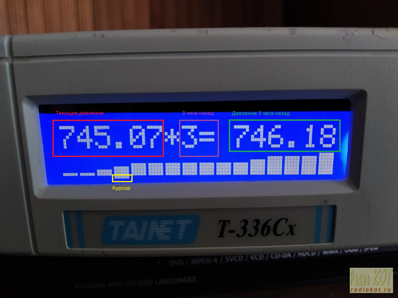

При нажатии на любую кнопку «Влево» или «Вправо» индикация шага пропадает и появляется возможность просмотреть показания давления за последние 15 часов (курсор находится в нижней части графика). Цифра после звездочки показывает сколько часов назад было давление, которое индицируется в правом верхнем углу экрана. Построение графика начинается слева-направо, т.е. слева на графике будут самые «свежие» показания давления, а справа самые «старые».
Если кнопки «Влево»-«Вправо» не будут нажиматься в течении 25 секунд, то индикация дисплея примет первоначальный вид рабочего экрана.
