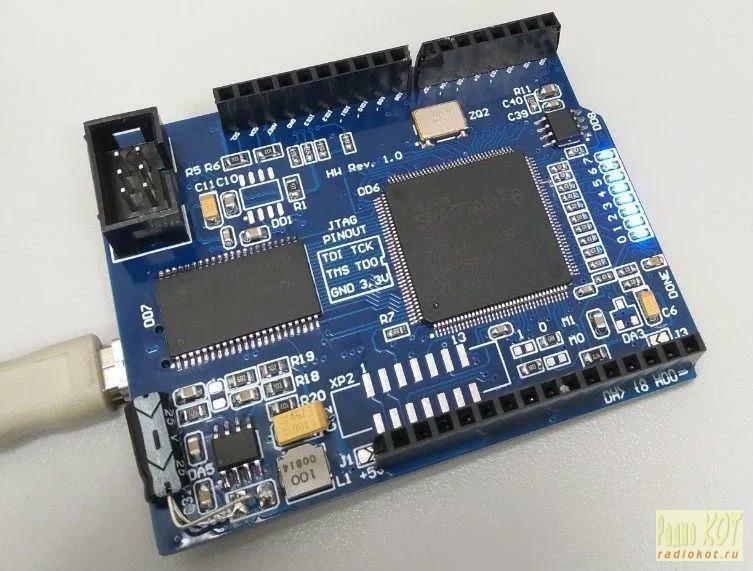

В итоге, родилась такая вот весчь.
На фото вы можете видеть ревизию платы 1.0. В репо уже лежит исправленная версия HW Rev. 2.0. Исправления касались бага в подключении QSPI флешки. Вроде, пока, других багов не обнаружено. Тестовая прошивка завелась (мигание светодиодами).

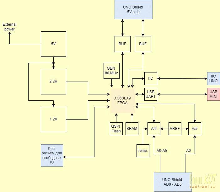

Структура отладочной платы
Еще есть 8 светодиодов, которые я забыл тут нарисовать. Может быть когда-нибудь дополню картину
Из рисунка выше становится более-менее понятно из каких функциональных узлов состоит моя плата.
Внешнее питание понижается при помощи DC/DC преобразователя до уровня 5 вольт, далее линейными стабилизаторами опускается до 3,3 вольт и 1,2 вольта соответственно.
Все цифровые I/O, которые идут на разъем ардуино заведены через преобразователь уровней TXS0108. Благодаря этому можно не бояться подключать стандартные шилды, которые оперируют уровнем 5В. Аналогично интерфейс I2C заведен через повторитель PCA9515.
В качестве USB <-> UART используется CH340G.

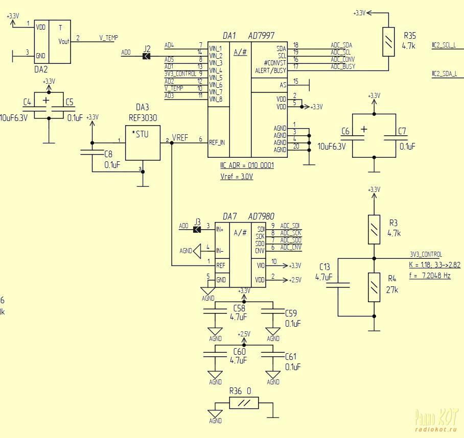

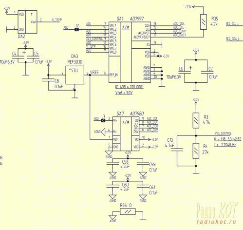

Также имеется аналоговый датчик температуры MCP9700, который подключен к АЦП AD7997. Вообще, AD7997 имеет восемь входов. Что и куда подключено можно видеть на схеме ниже
Можно заметить, что AD0 делится между AD1 и AD7. Какой из АЦП будет использоваться определяют перемычки J2 и J3. По-хорошему, AD7 стоило бы использовать как полностью дифференциальный усилитель, но в этом релизе, я думаю, мне за глаза хватит и такого исполнения. Контроль 3,3 вольта заведен на вход АЦП DA1 через делитель.
Сама матрица тактируется от генератора 80 МГц.
Оставшиеся I/O матрицы напрямую торчат из доп.разъема XP2. Защиты ни какой нет, по этому надо быть осторожнее. ЛОГИЧЕСКИЙ УРОВЕНЬ СИГНАЛА 3.3 вольта

Так как схема получилась большая и в хорошем качестве ее сюда не могу загрузить как картинку, то предлагаю скачать схему в виде pdf файла из приведенного в конце статьи репозитория. В целом, там всё классически, без особенностей.

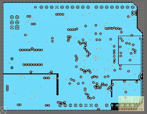

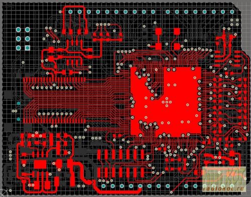

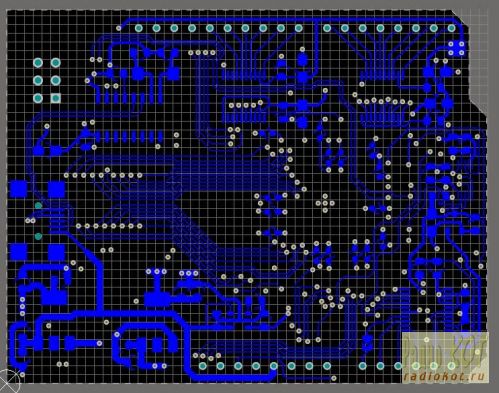

PCB

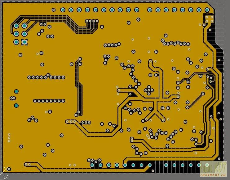

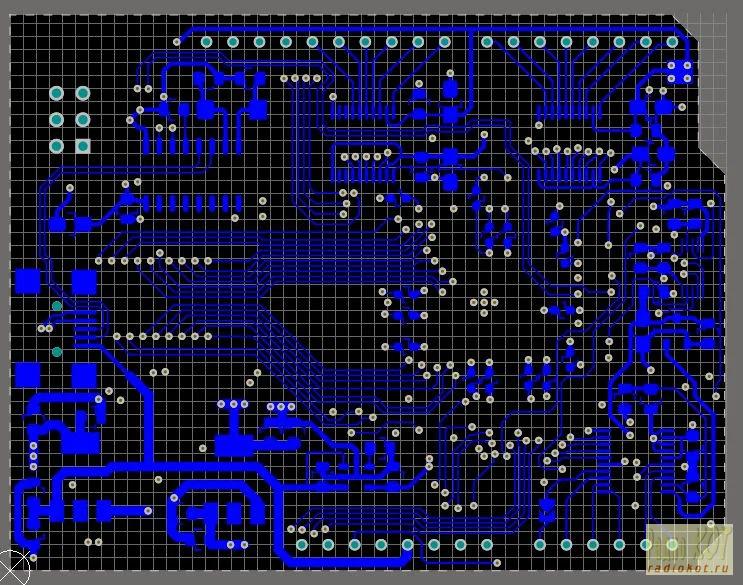

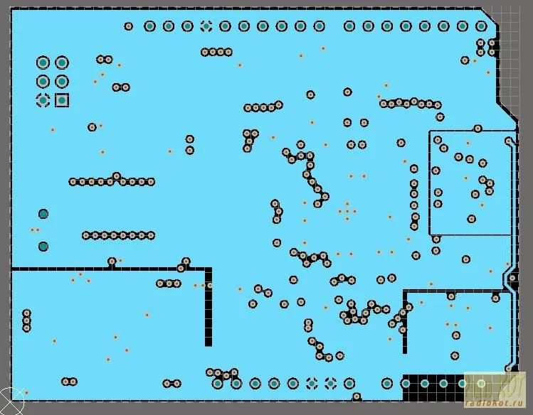

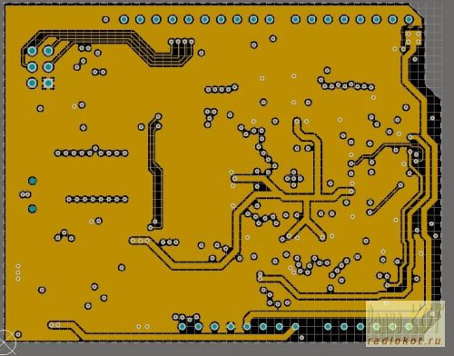

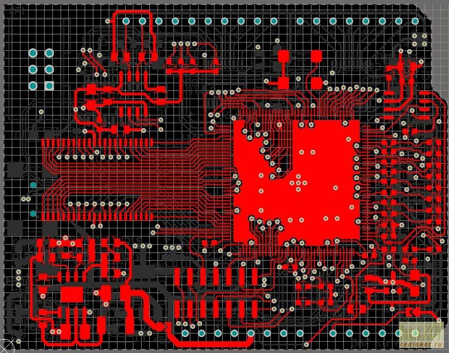

Печатная плата четырёхслойная. Гербера в архиве, в конце статьи.
Особенности монтажа
1. После монтажа DC/DC надо его проверить. После успешной проверки запаять перемычку J1.
2. Разъем JTAG надо паять либо угловой, либо с обратной стороны. Прямой разъем, запаянный с TOP стороны будет мешать шилдам, которые крепятся сверху.
3. Установить перемычки M0, M1 как на первом фото.

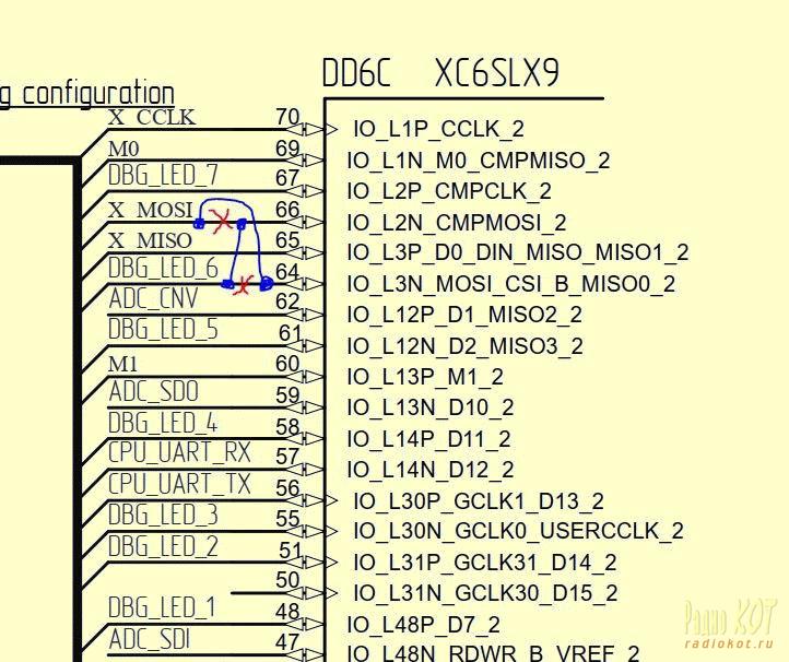

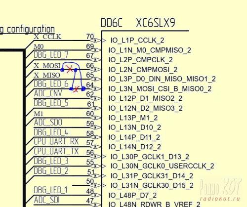

4. Актуально для HW 1.0. надо перекинуть пару дорожек, как на рисунке ниже. Ошибся в подключении QSPI Flash
Разрываем связи, обозначенные крестом, прокидываем новые связи. Получается, X_MOSI идет на Вывод 64, LED_6 Идет на вывод 66.
Вообще, выше описанный баг мне вообще не мешает, так как для целей отладки память QSPI не нужна.
Она используется для хранения конфига (читай прошивка) ПЛИС. Какой-нибудь программатор-отладчик заливает конфиг прям в FPGA и вы работаете как обычно, включая пошаговую отладку для процессора Microblaze.
В общем, баг не мешает жить. Единственное, при отключении питания конфиг приходится прошивать заново.
