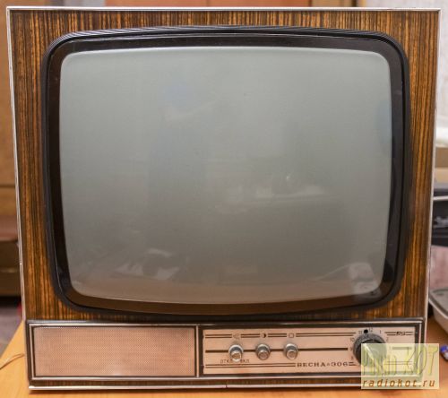

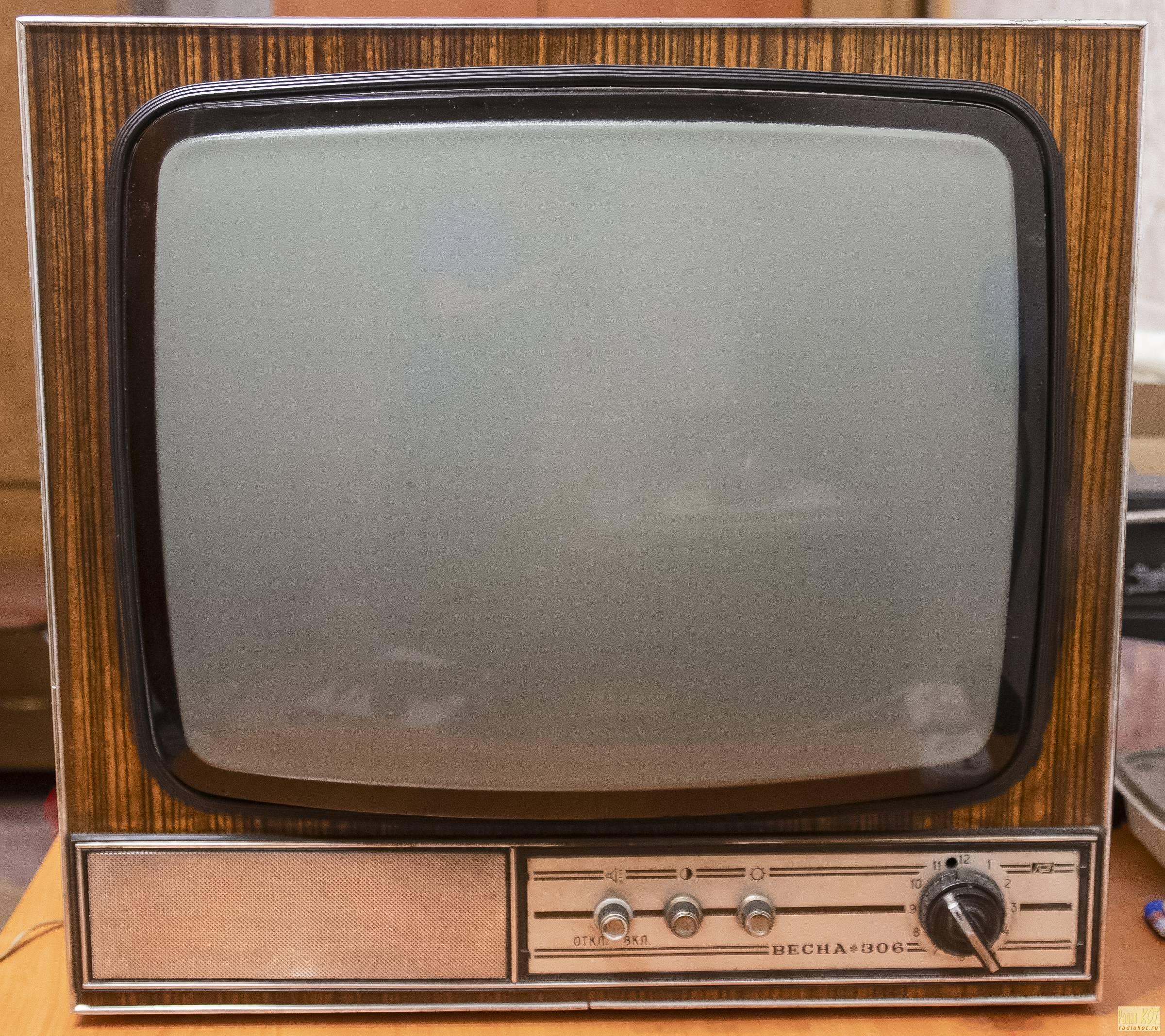

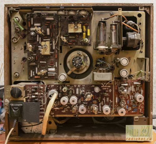

     Не так давно попал ко мне в руки ламповый телевизор Весна-306. Было решено полностью восстановить его работоспособность, а так же провести некоторые эксперименты.
     В целом состояние телевизора было между хорошим и удовлетворительным т.е. где-то на 3.5 балла из 5. Видны следы ремонта (благо только блочной замены).
     Первое включение выявило следующие неисправности:
  •      неисправный регулятор громкости (в некоторых местах резистивный слой вытерся и пропадал контакт резистивного слоя с подвижным контактом). При этом выходной каскад звукового тракта гарантированно работоспособен;
  •      нестабильную работу кадровой и строчной развёрток, и/или блока синхронизации (изображение плывёт и его практически невозможно стабилизировать соответствующими регуляторами, либо полностью отсутствует свечение экрана кинескопа);
  •      расстроенное ПТК и/или сильно севшие радиолаёмпы ПТК и остального ВЧ-тракта (из двух транслируемых в области каналов аналогового телевидения удаётся принять только один и то в плохом качестве).

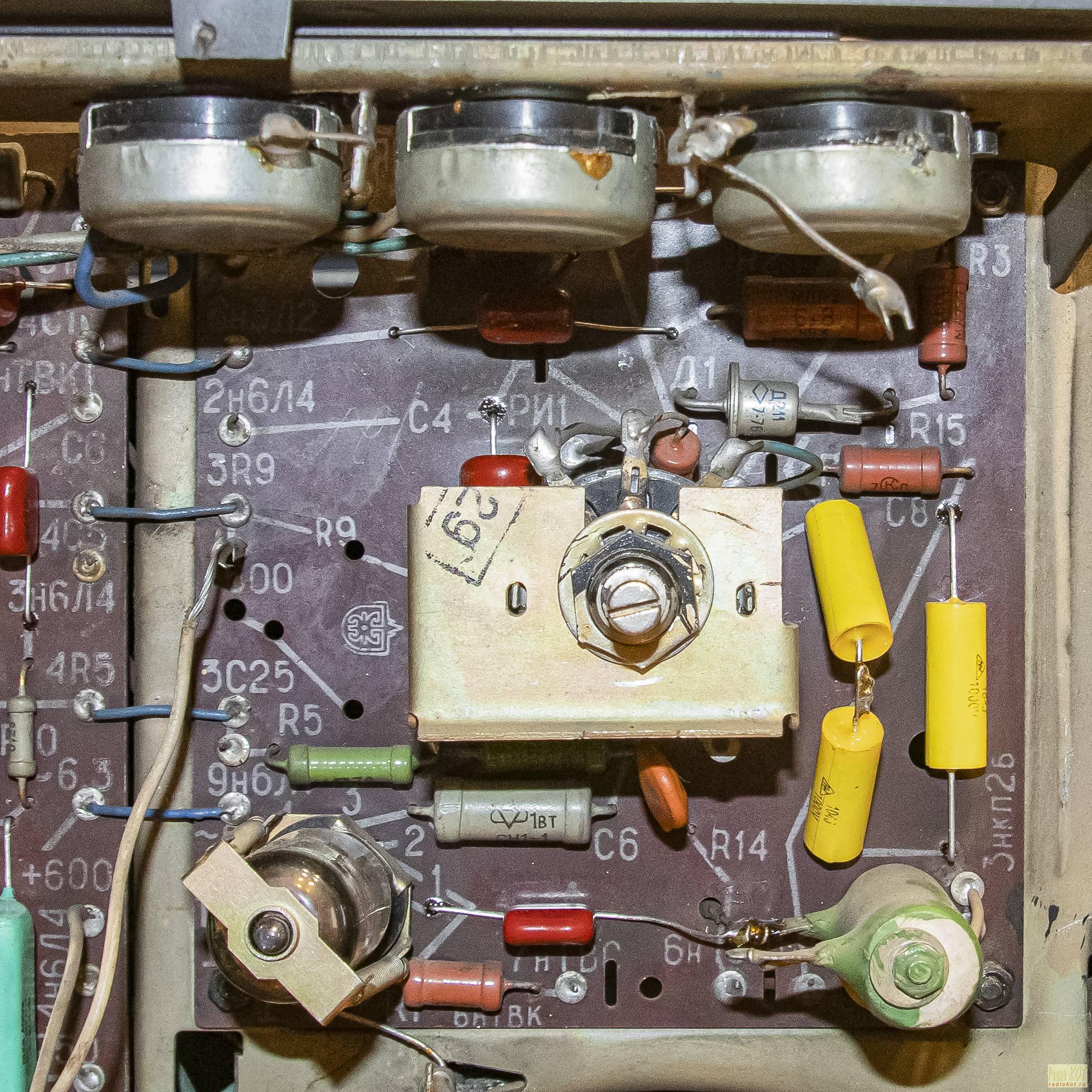

     Внешний осмотр выявил несколько гарантированно вышедших из строя конденсаторов типа БМТ-2, БМ-2, МБМ.

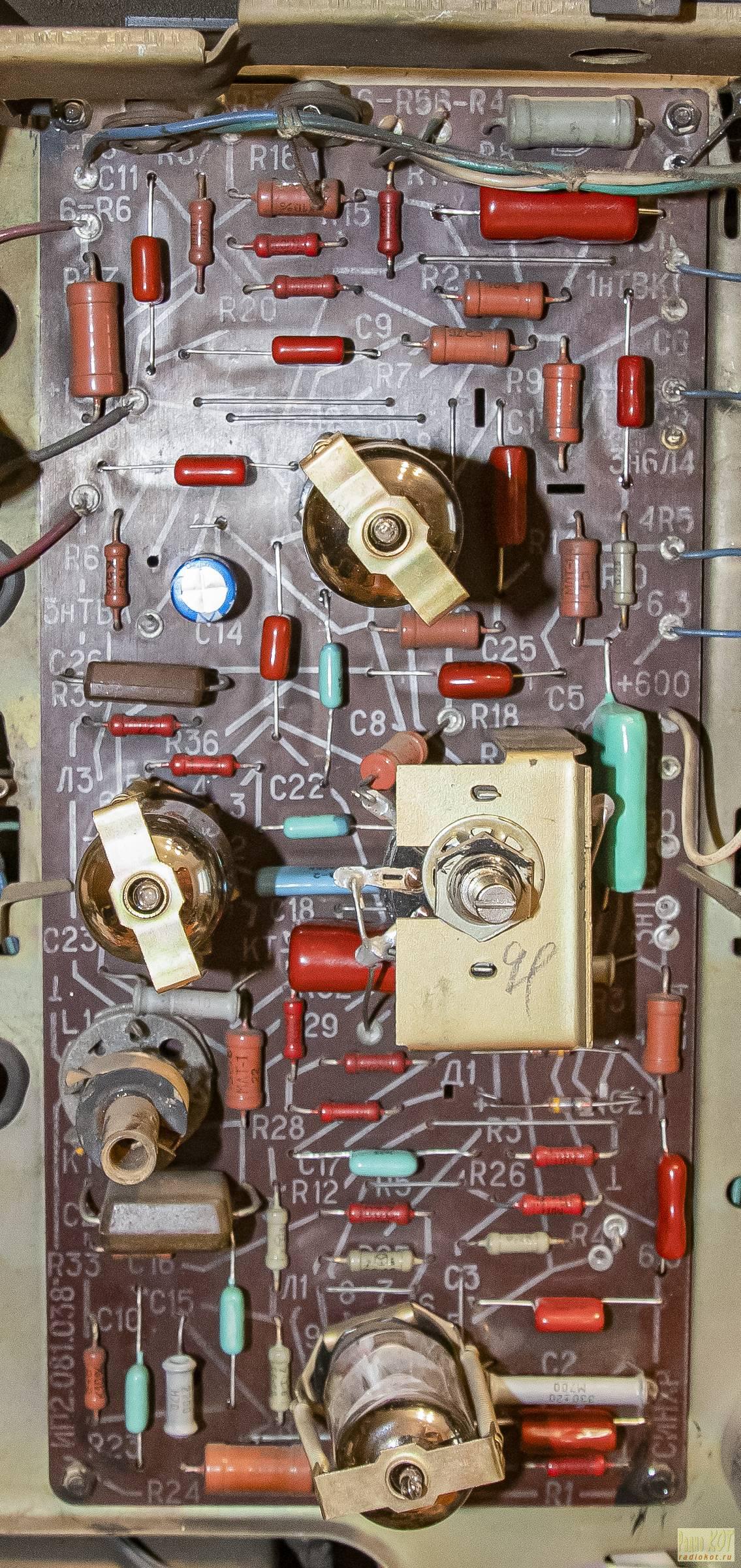

     Восстановление работоспособности телевизора начнём с полной замены радиоламп на новые, а так же замены вышедших из строя конденсаторов. При этом, по возможности, устанавливать будем плёночные конденсаторы типа К73-17 с запасом по напряжению.

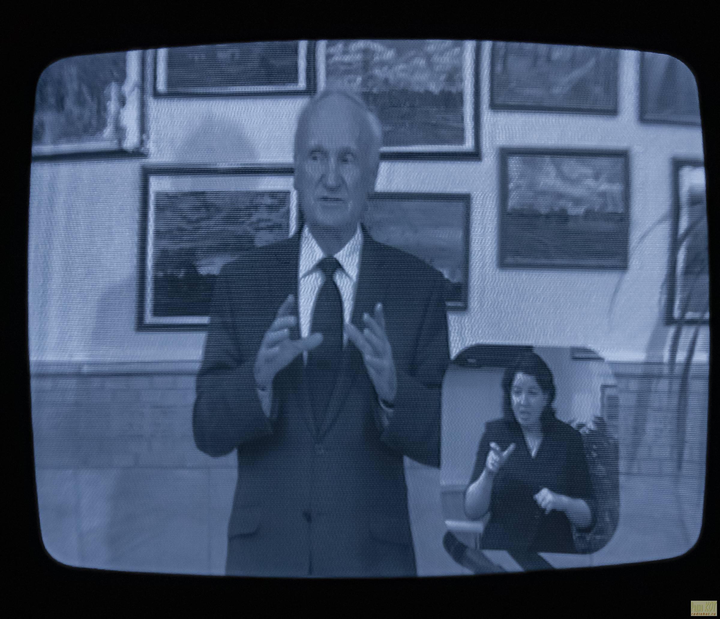

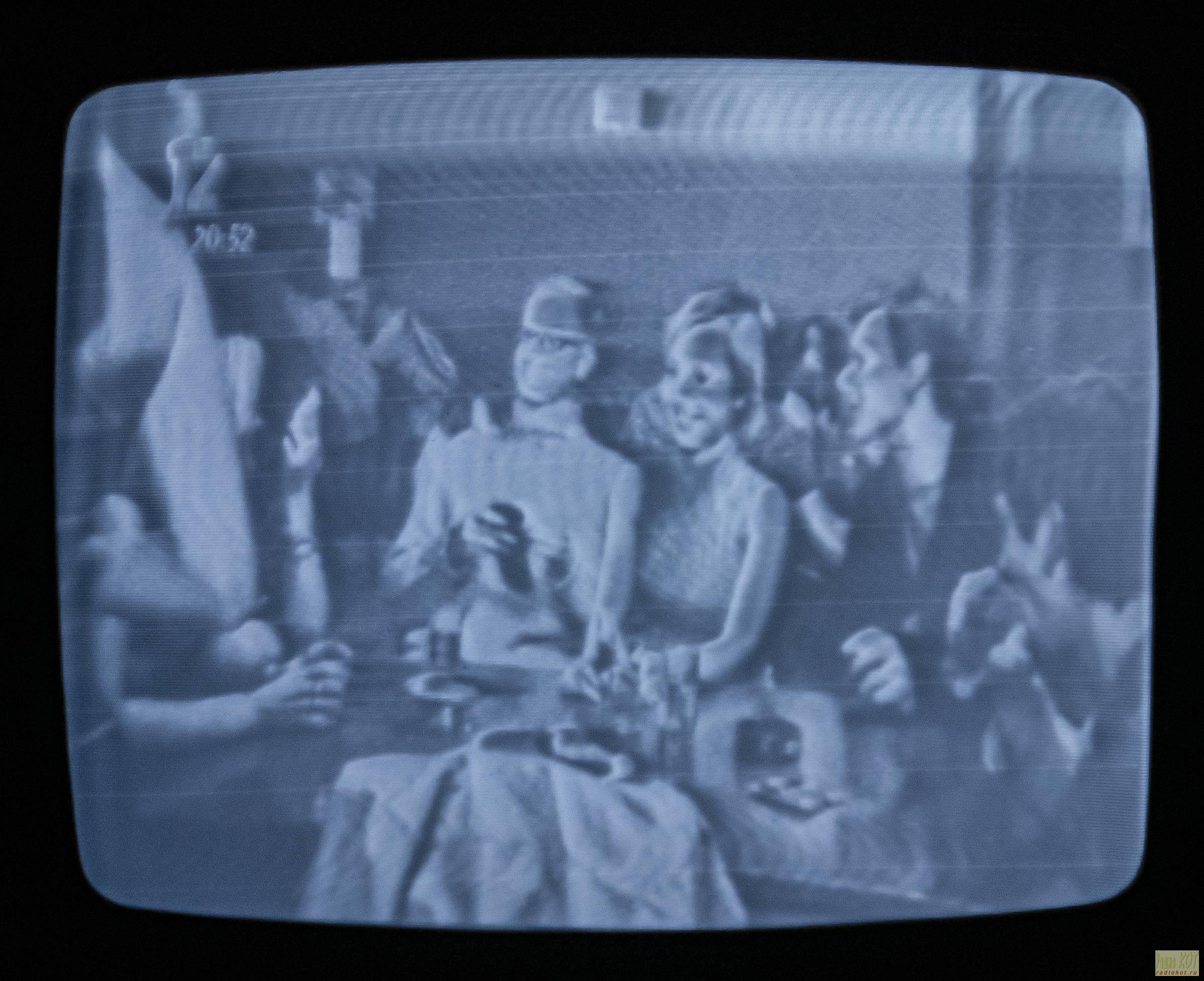

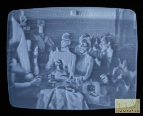

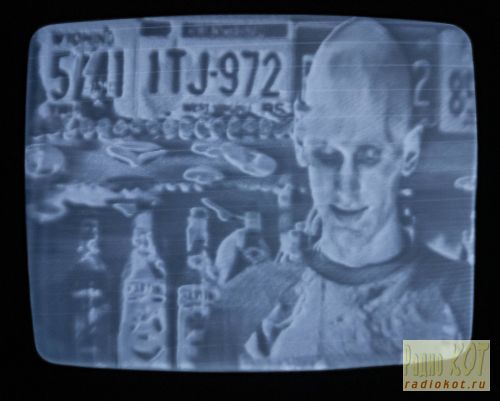

     После замены радиоламп и конденсаторов, а так же настройки ПТК удалось принять оба транслируемых канала аналогового телевидения и более и менее стабилизировать изображение на экране кинескопа. В качестве антенны использован кусок провода длиной около 3-х метров (ТВ-центр находится рядом).

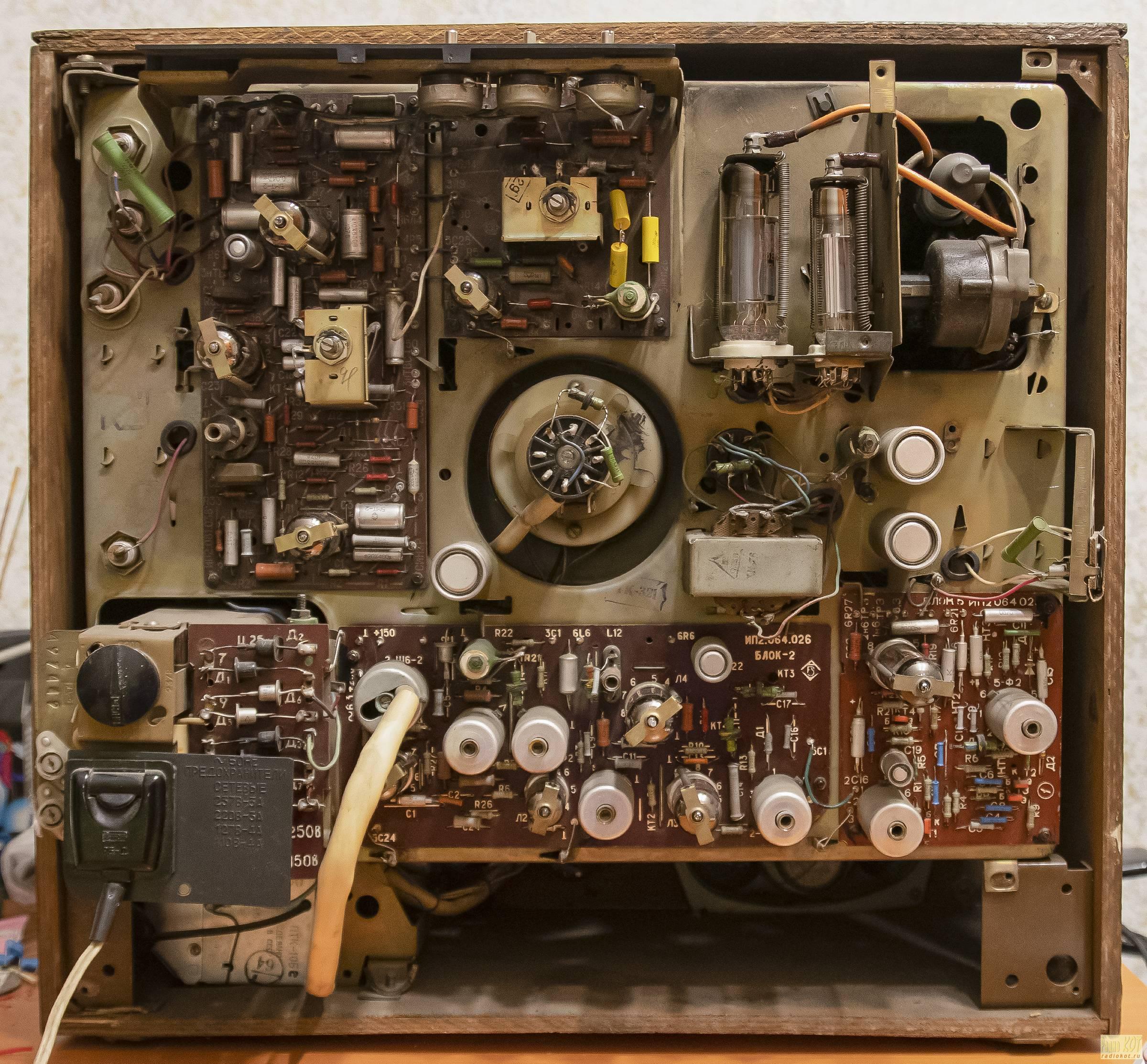

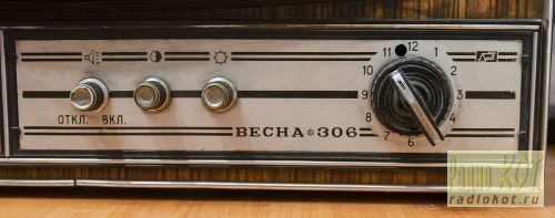

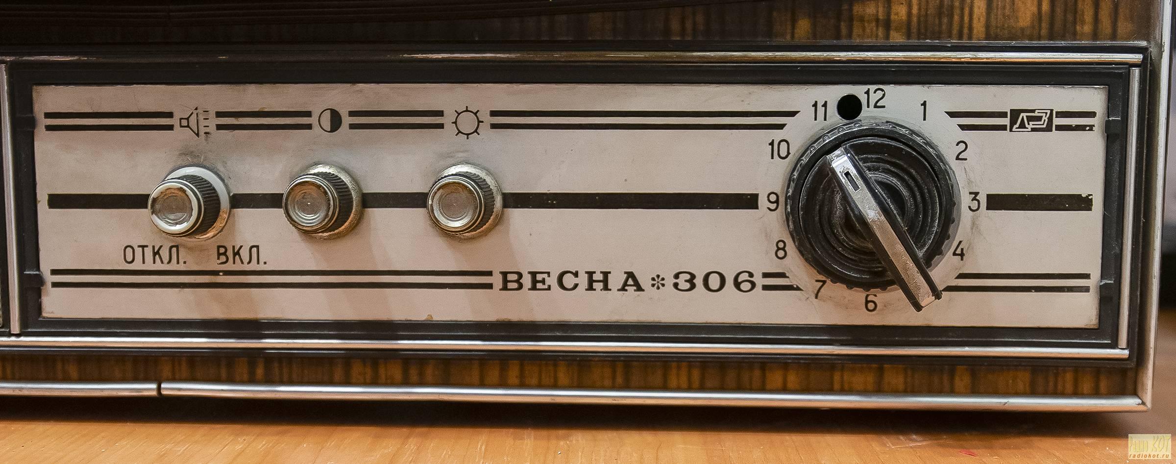

     В подборке фото ниже показан внешний вид восстанавливаемого телевизора, фото его шасси, а так же пример изображения на экране кинескопа.
     Вживую на видео это выглядит вот так:
     По представленным фото и видео хорошо видно, что изображение обладает недостаточной чёткостью, виден обратный ход развёртки, видны геометрические искажения и по горизонтали и по вертикали…
     Если обратиться к книге: Берсенев, М.С. Знай телевизор. Издательство: М.: ДОСААФ, то можно заметить, что достаточно большая часть дефектов изображения связана с выходом из строя тех или иных конденсаторов в блоках телевизора (в строчной и кадровой развертках, блоке синхронизации и пр.).
     В общем-то это не удивительно, учитывая не особо хорошую (по современным меркам) надёжность конденсаторов БМТ-2 и БМ-2 (несколько лучше по качеству конденсаторы МБМ) — основная проблема их эксплуатации состоит в растрескивании уплотняющих резинок по бокам конденсатора и, соответственно, потере герметичности со всеми вытекающими последствиями. А с учётом того, что выпущены они были в далёком 1976-м году, дальнейший ремонт стоит начать именно с полной замены озвученных конденсаторов на К73-17 такой же ёмкости, но с запасом по напряжению.

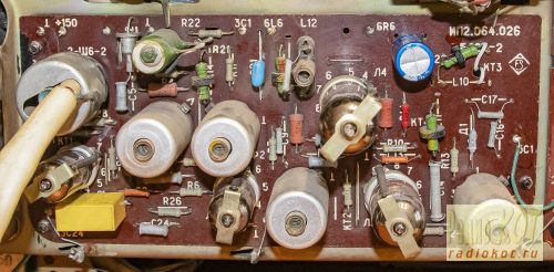

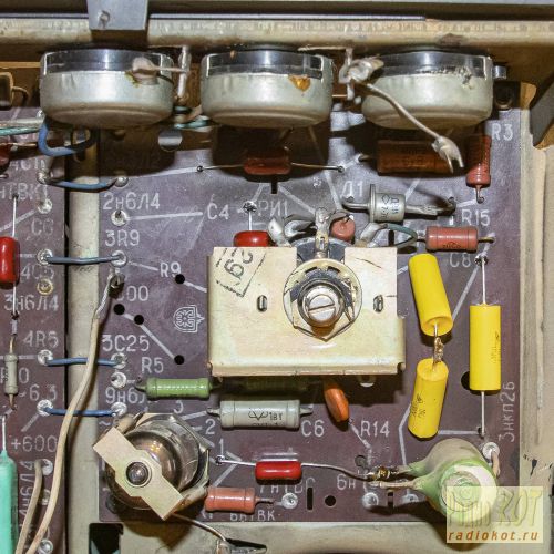

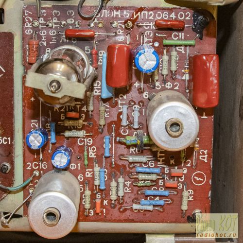

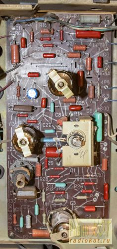

     При замене указанных конденсаторов выяснилось, что примерно половина конденсаторов была фактически вышедшей из строя (ёмкость не соответствовала номинальной, у конденсаторов было высоким ЭПС, конденсаторы обладали высоким током утечки).

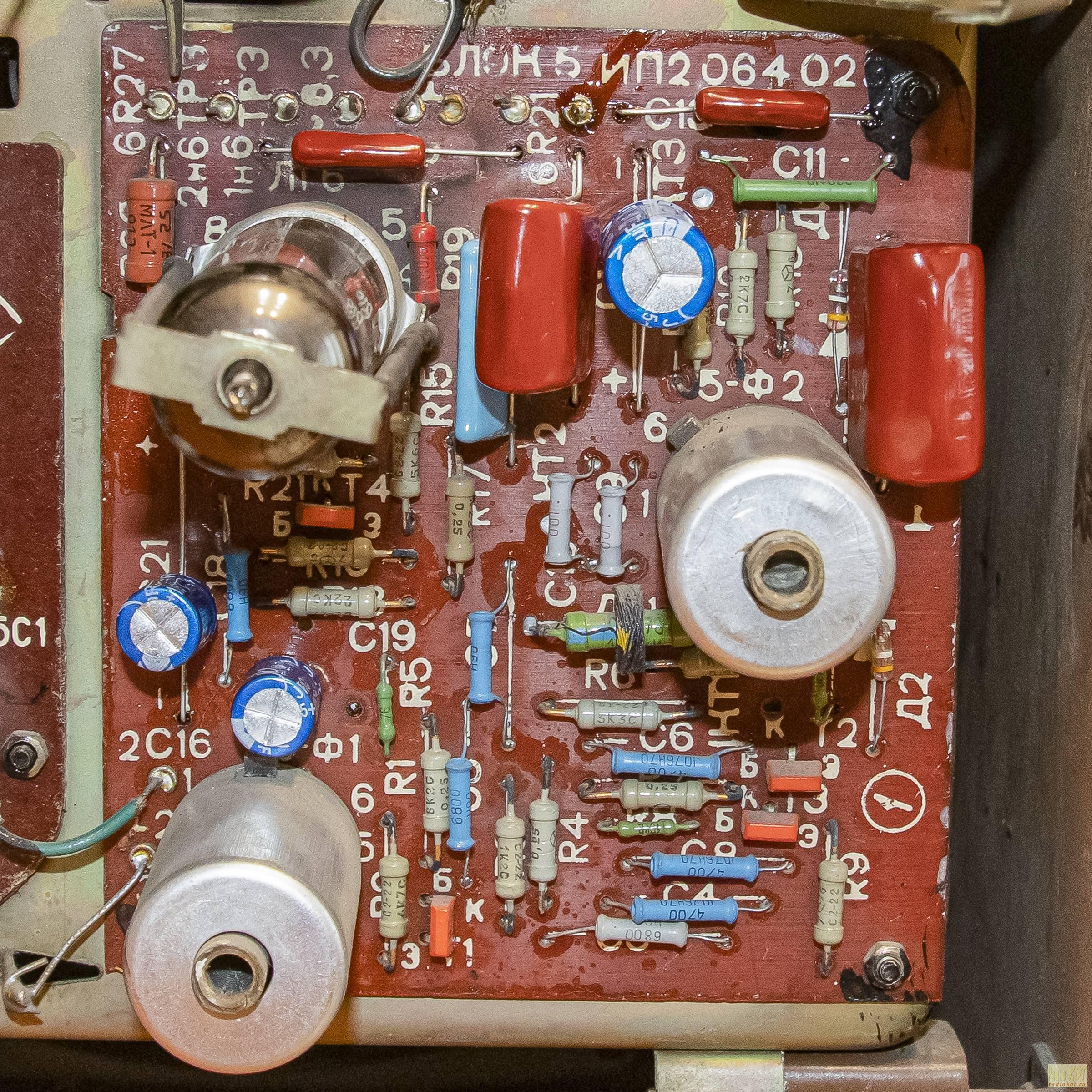

     Кроме того сразу же следует заменить и конденсаторы типа К50-12 под впайку в плату. При их замене выяснилось, что конденсаторы небольшого размера и ёмкости (типа 1 мкФ на 12 Вольт) все до одного были вышедшие из строя, а конденсаторы большой ёмкости и размера (типа 50 мкФ на 50 Вольт) все были уже в плохом состоянии. Конденсаторы малой ёмкости были заменены на конденсаторы К73-17, а конденсаторы большой ёмкости — на конденсаторы JRB/JRC аналогичной ёмкости, но с запасом по напряжению.

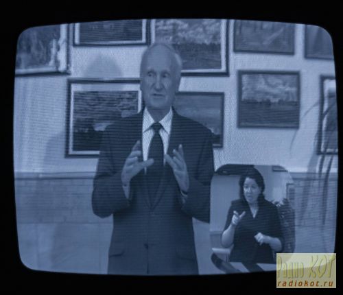

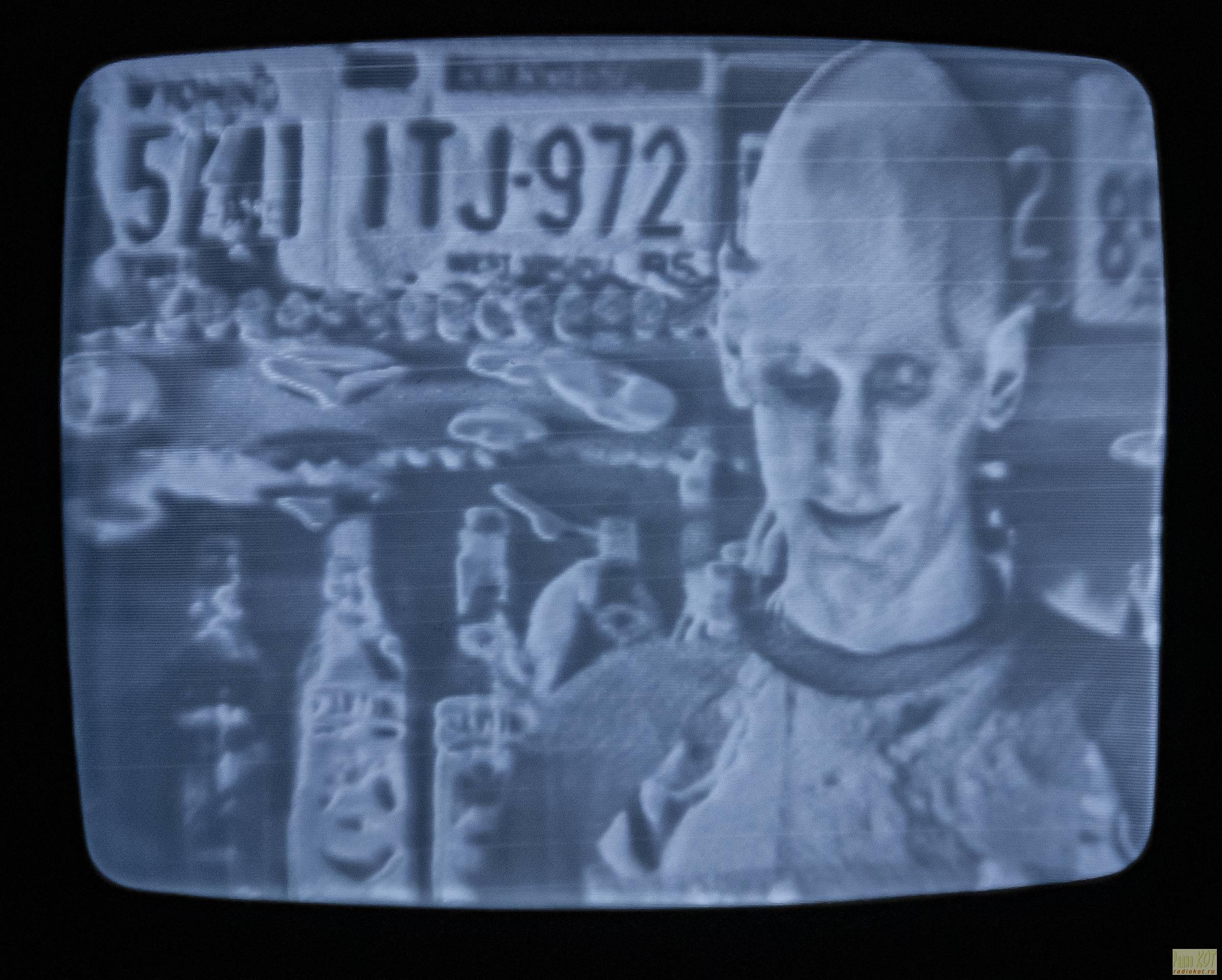

     После замены конденсаторов ушли основные проблемы со стабильностью работы кадровой и строчной развёрток, блока синхронизации. АРУ так же заработала должным образом.
     На фото и видео ниже показана работа телевизора после замены конденсаторов.

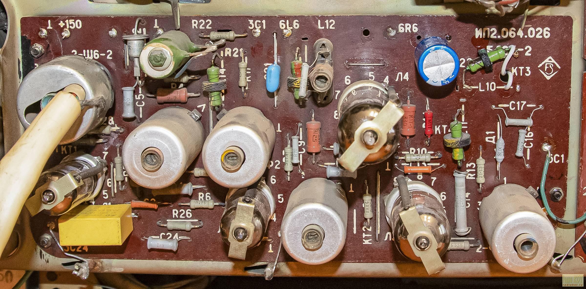

     В подборке фото ниже показаны платы шасси телевизора после замены конденсаторов.

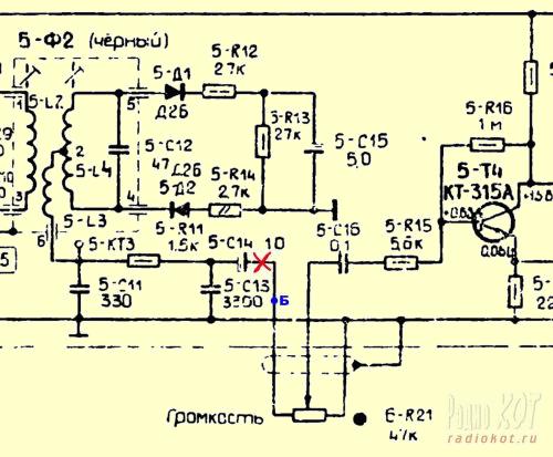

  1.      Купить специализированный RF-модулятор (ВЧ-модулятор, либо приставку цифрового телевидения, имеющую на борту такой модулятор) и стандартно подключиться через антенное гнездо телевизора. Это достаточно простой вариант т.к. не требует внесения в конструкцию телевизора никаких изменений. Как вы уже думаю догадались, — это не наш случай…
  2.      Можно немного вспомнить как устроен и работает телевизор и внимательно посмотреть на сортимент приставок цифрового телевидения. Для такого случая подойдёт приставка, имеющая выход RCA. Так вот, такой выход имеет полный цветной аналоговый видеосигнал (ПТС), передаваемый без звукового сопровождения (обычно жёлтый «тюльпан») + 2 канала звукового сопровождения в режиме моно (обычно красный и белый «тюльпаны»). То что нужно.

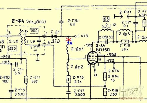

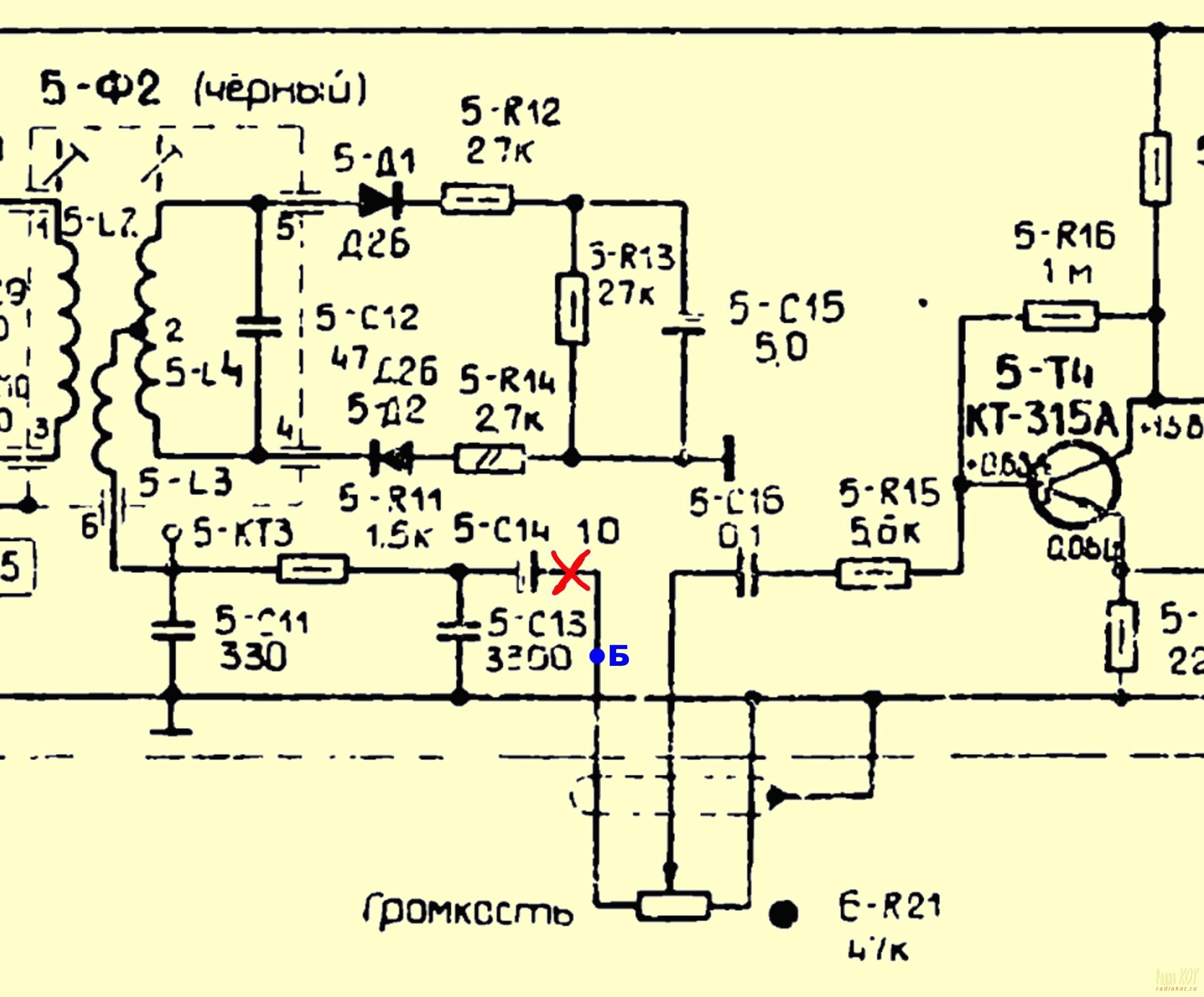

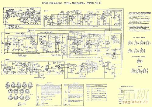

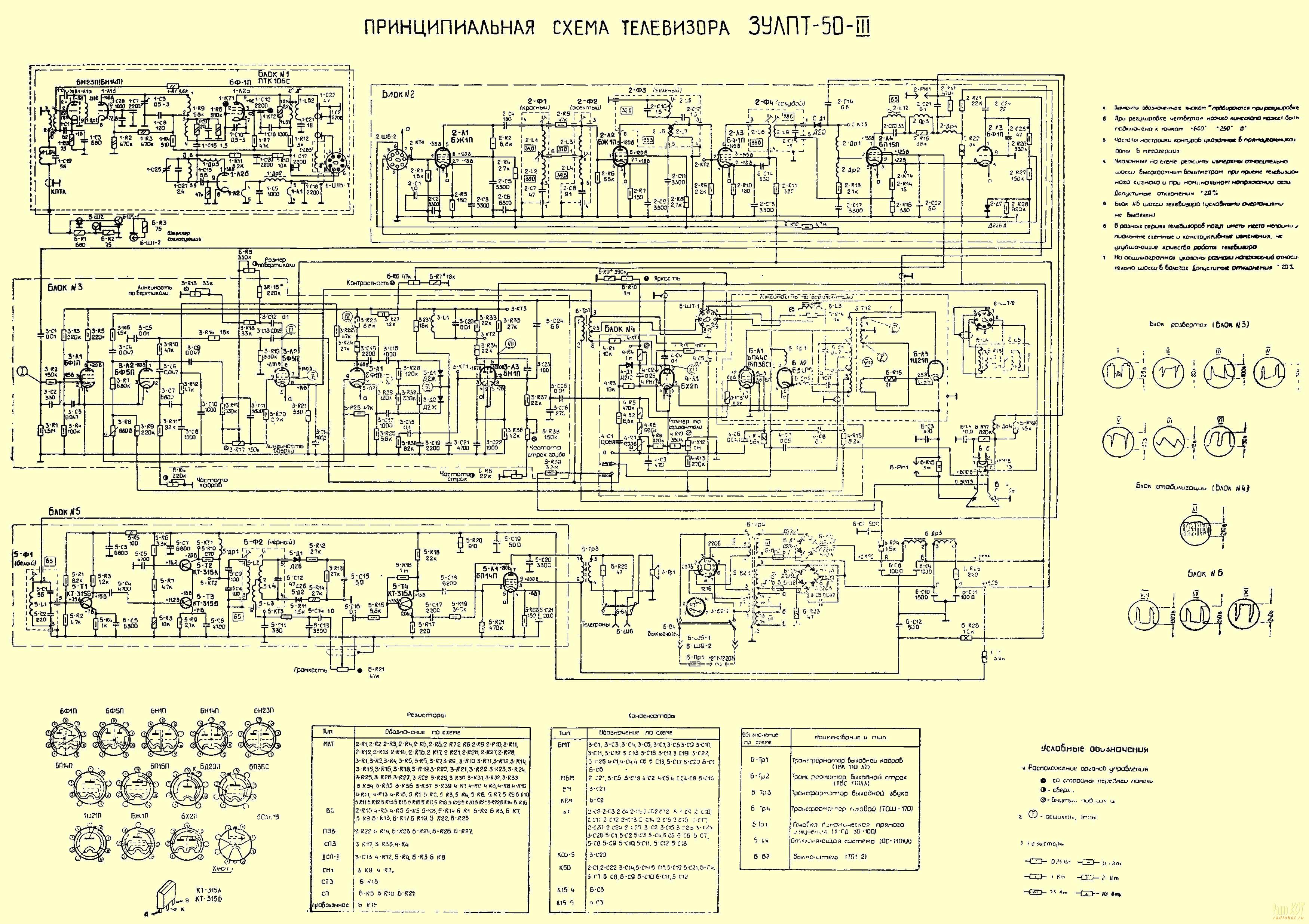

     Итак, всё что необходимо сделать, так это отпаять вход видеоусилителя от детектора и подать напрямую ПТС на вход видеоусилителя (точка А, см. подборку фото ниже). Кроме того необходимо отпаять вход УНЧ от детектора и подать напрямую на УНЧ любой из каналов звукового сопровождения с приставки цифрового телевидения (точка Б, см. подборку фото ниже).
     После этого необходимо произвести настройку строчной и кадровой разверток, а так же параметры кадра. В таком режиме работы, фактически, приставка цифрового телевидения выполняет роль всех входных блоков телевизора, начиная с ПТК.
     При этом в телевизор можно установить дополнительный тумблер с двумя группами на переключение для коммутации режима работы: стандартный/приставка цифрового телевидения.
     В подборке фото ниже приведена схема электрическая принципиальная телевизоров серии ЗУЛПТ-50-III (к ним относится в т.ч. телевизор Весна-306), а так же внесённые изменения.
