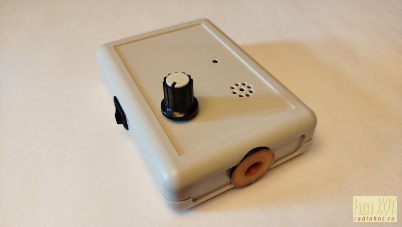

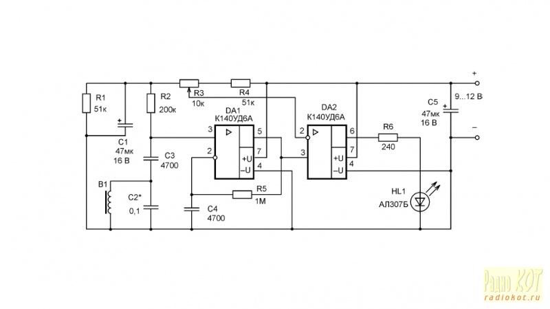

    В интеренете попалось неплохое схемное решение на микросхемах К140УД6, но эта схема имеет ошибки. В наличии были КР140УД608 (в пластиковом корпусе), поэтому было решено несколько модернизировать и собрать уже законченный прибор в корпусе, который реально работает.

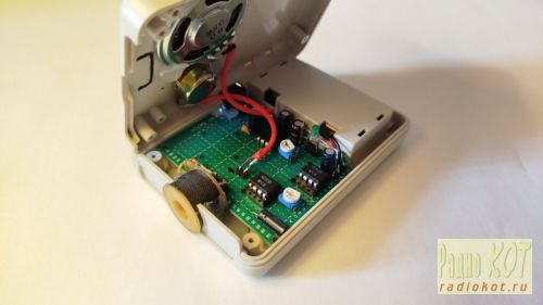

Приведенная схема имеет три микросхемы. На первом операционном усилителе DA1 (KP140УД608) собран усилитель переменного тока, DA2 включена по схеме компаратора напряжения на выходе которого в качестве индикации включен светодиод, а DA3 (LM386) - простой усилитель низкой частоты для контроля по звуку. В качетсве датчика L1 я использовал катушку от электромагнита привода кассетного магнитофона "Маяк 240". Можно применить катушки от слаботочных реле, магнитные головки и т.д. Измеренная индуктивность без сердечника составила около 12 мГн (миллиГенри), с сердечником около 20 мГн, что предпочтительнее. Но мне не была нужна сверхчувствительность и я оставил катушку без сердечника. В отличии от "родной" схемы я увеличил коэффициент усиления и ввел регулировку чувствительности резистором R6.
Настройка очень простая и сводится лишь к выставлению потенциометром R3 порога напряжения компаратора (на грани свечения светодиода), регулировкой R9 добиваемся приемлемой громкости и устойчивой работы без "возбуда" самого усилителя при непосредственной близости от провода сети 220 Вольт датчика L1. Кстати, после включения прибора светодиод может светиться несколько секунд - переходные процессы при включении имеют место быть.
Такой детектор начинает реагировать на нагруженный провод в свободном пространстве с расстояния 15 см. В стене без проблем и без ложных срабатываний "видит" провод на глубине не менее 30-ти мм.
Для устойчивой работы прибора и соответственно для повышения его чувствительности рекомендуется экранирование датчика L1 от остальной схемы, либо сделать его выносным, подключив экранированным проводом. Не рекомендуется близкое расположение R6 с катушкой датчика. Если переменный резистор R6 будет располагаться не на плате, а выноситься в пределах корпуса на определенном расстоянии, необходимо подключить его также экранированным проводом.
