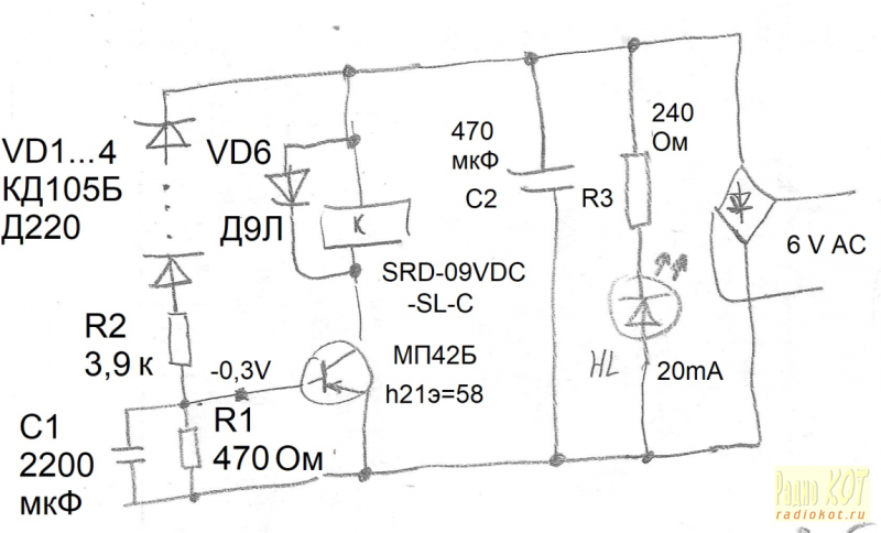

Потребовалась схема, которая задерживает включение на 2-3 с. Проблема в том, что большинство реле времени работают с внешней кнопкой. А нужна схема без кнопки. В справочнике (МРБ 1147), с. 281 такая схема есть, но детали: КП301Б, КУ101Е – у меня не оказались. Схему из https://radiokot.ru/circuit/analog/home/38/   (РадиоКот :: Схема задержки включения) у меня не получилось повторить.
Задумка была сделать фотореле, у которого светодиод, постепенно включаясь, управлял схемой. Но в справочнике фотореле были неоправданно сложными для такой схемы. Поскольку я не занимался оптронами, то сделал фотореле из книги «Юный радиолюбитель» (МРБ 1101), которое не работало.
Один вечер и утро потребовались для наладки схемы. От фотореле я отказался и сделал рабочую схему. Собирал из того, что было в моем распоряжении.
Сложность в том, что здесь при включении одновременно формируются напряжение смещения и напряжение на выходе. Все остальные схемы, с кнопками, работают с первоначально заданным смещением. Диоды VD1…4 формируют напряжение смещения. Падение напряжения на каждом около 0,8В, поэтому они работают по сути как стабилитрон. Диоды также, по-видимому, ограничивают разряд конденсатора С1 через открытый переход коллектор-эмиттер транзистора.
Схема наладки не требует. Диоды могут быть любыми. Если задержка слишком большая, можно убрать 1-2 диода. Можно заменить транзистор, при этом надо подобрать R1, R2. При снятии питания схема сразу выключается. При использовании другого реле надо изменить соответственно напряжение питания.

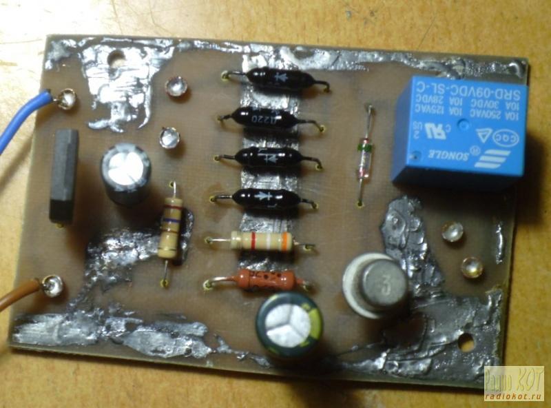

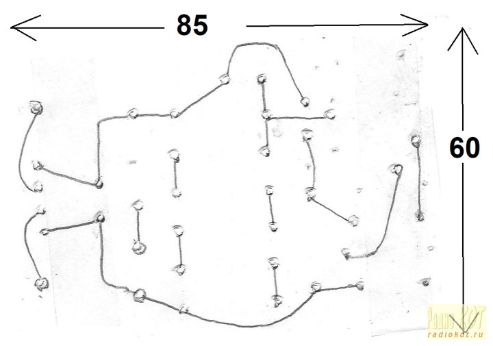

Печатная плата этого устройства почему-то далась мне очень тяжело.
Фото платы см. ниже
Внешние присоединения – чашечки – выполнены из резисторов МЛТ-0,5, разделенных на две части, из которых удалена керамика.
