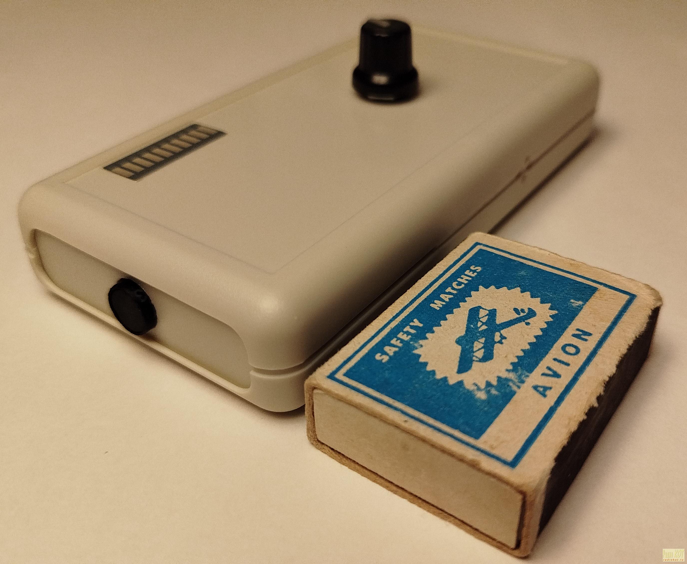

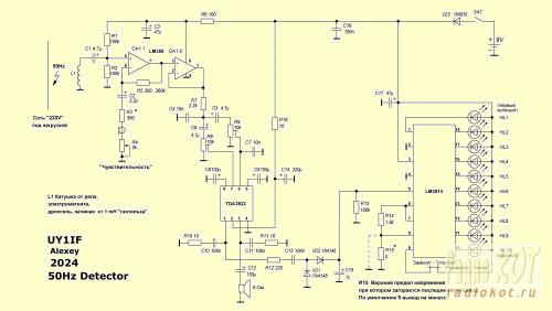

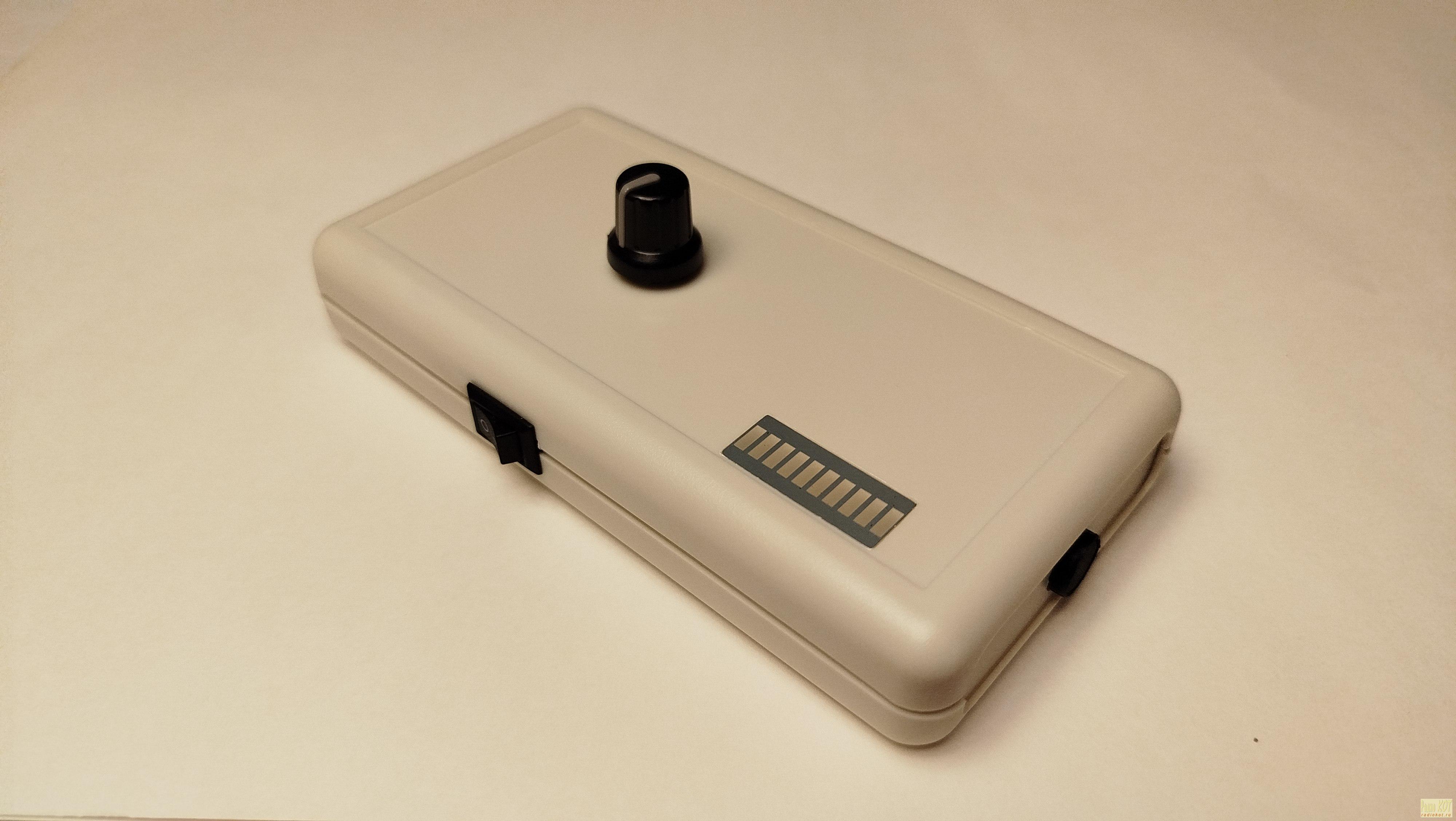

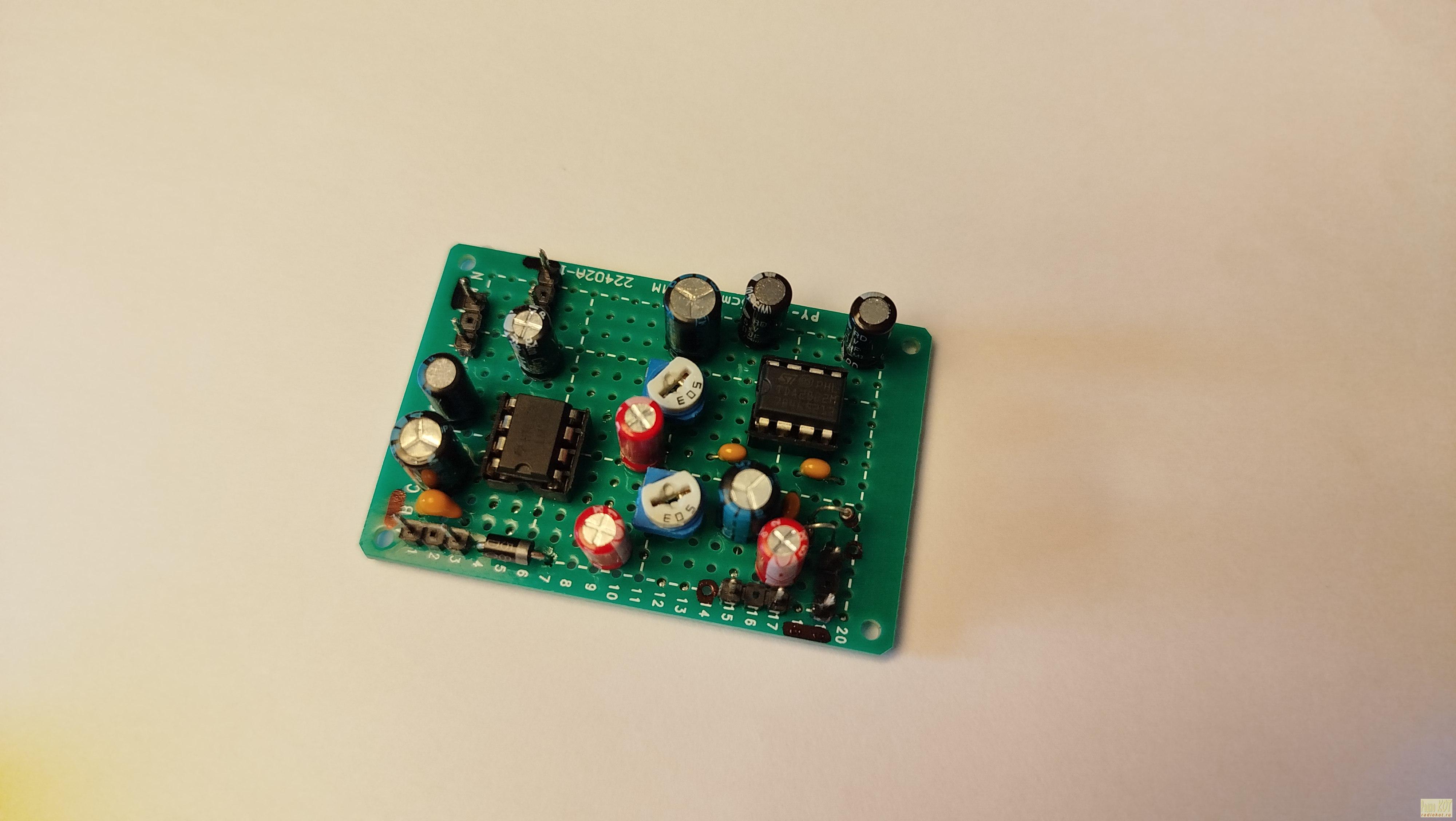

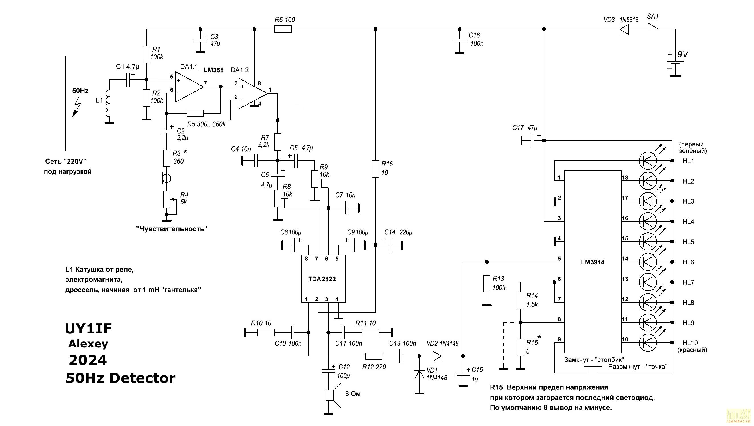

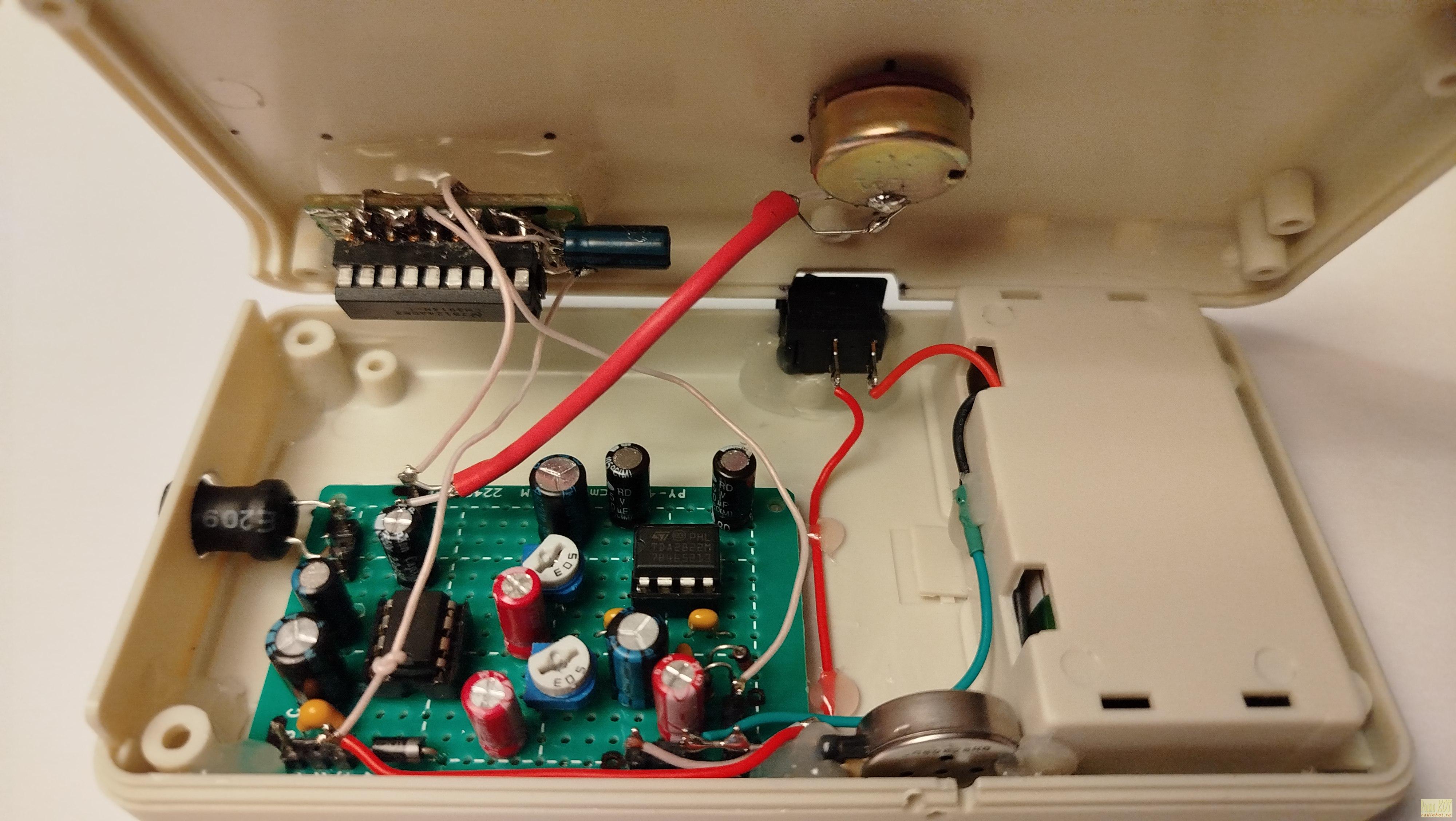

По мотивам вышеприведённого детектора было решено сделать ещё один - по своей схеме.
Помимо звуковой индикации, здесь уже добавилась визуальная из 10-ти светодиодов, упростилась входная часть. Вместо двух микросхем УД608 применён один операционный усилитель LM358, который является самым распространённым. Далее идет двухканальный усилитель низкой частоты TDA2822. Один канал используется традиционно - для усиления звука, другой - в качестве предусилителя драйвера линейки светодиодов LM3914.
Принцип работы понятен из схемы и особых пояснений не требует. Датчиком является обычный дроссель "гантелька" индуктивностью 1 mH (миллиГенри). Для увеличения чувствительности можно прменить другой тип и величину индуктивности, например, катушку от электромагнита и прочее... Переменный резистор R4, которым регулируется чувствительность, желательно разместить дальше от входных цепей и соединить экранированным проводом. Потенциометром R8 выставляется уровень индикации светодиодов, а R9 - уровень звука.
