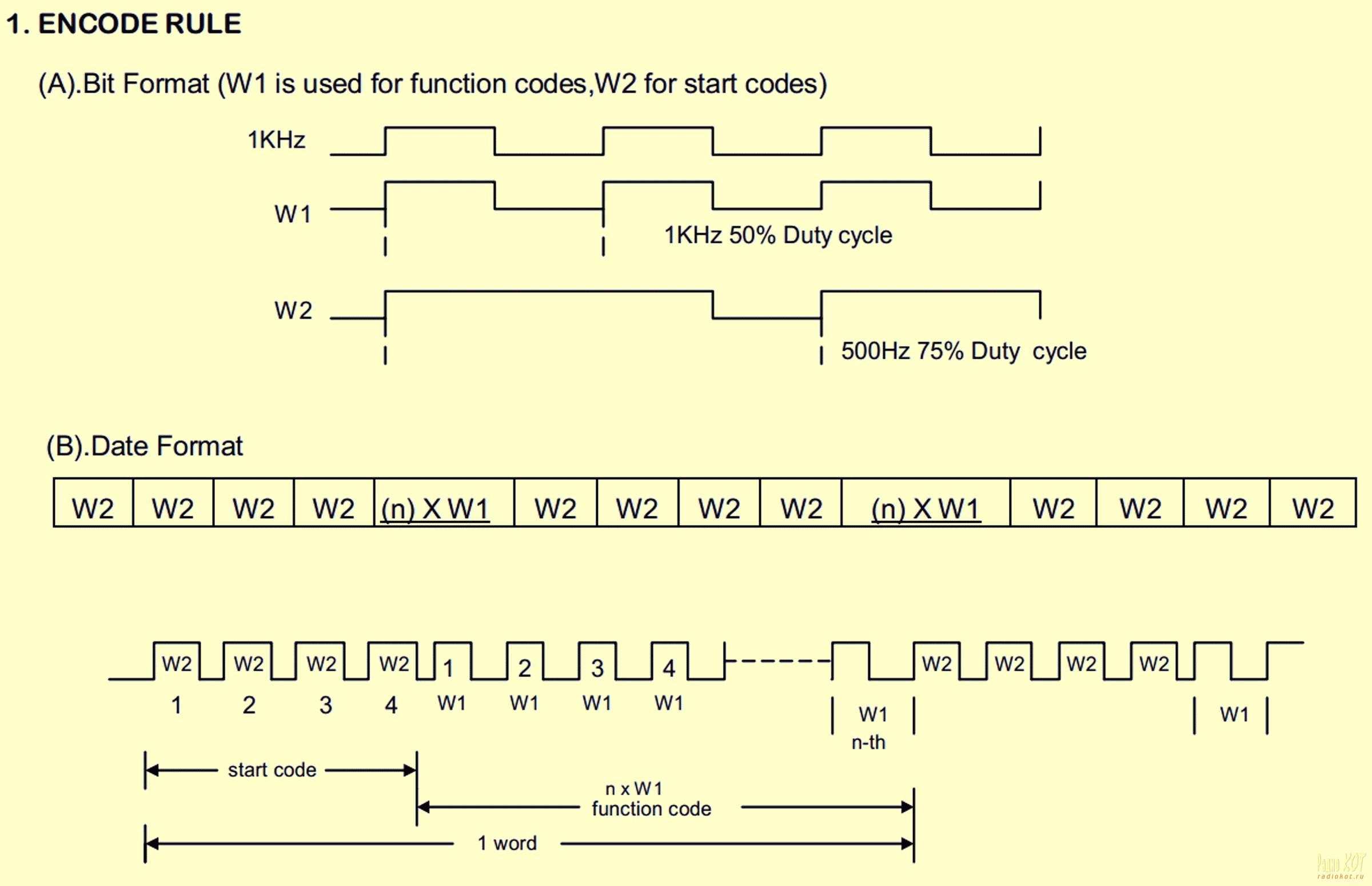

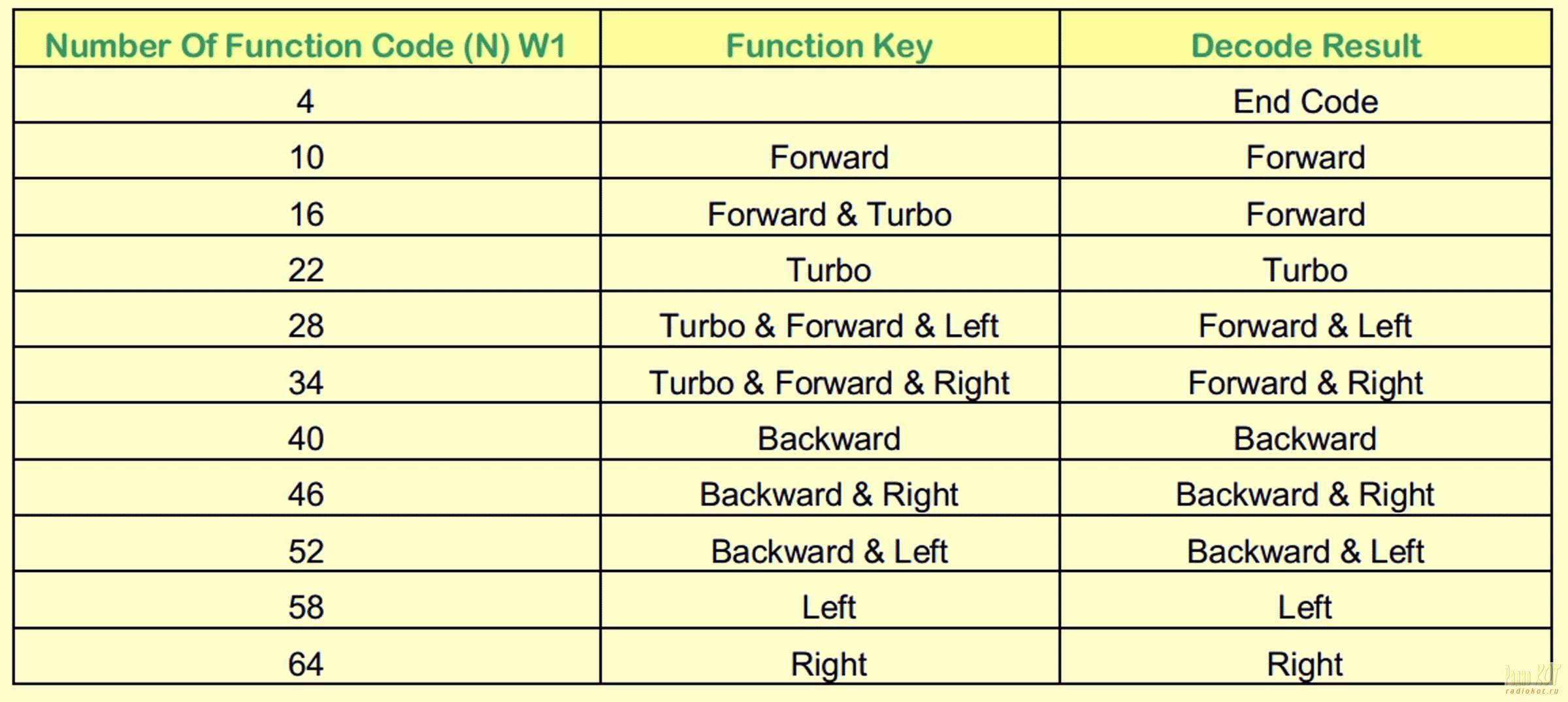

     Формат кодирования рассматриваемой микросхемы относительно прост и показан на рисунках далее.

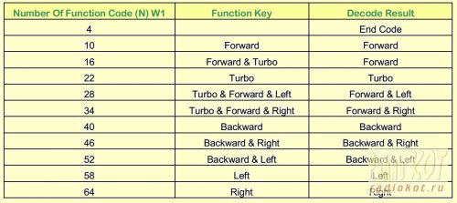

     По левому рисунку видно, что кодовая последовательность состоит из 4 стартовых кодов W2 с  коэффициентом заполнения 75% за которыми, в зависимости от нажатой кнопки, следует определённое число функциональных кодов W1 с коэффициентом заполнения 50%. Количество функциональных кодов в зависимости от нажатой кнопки либо их сочетания показано на правом рисунке. Комбинация стартовых и функциональных кодов называется словом.

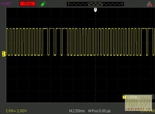

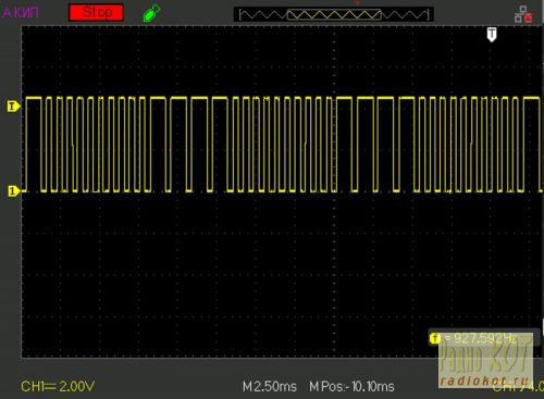

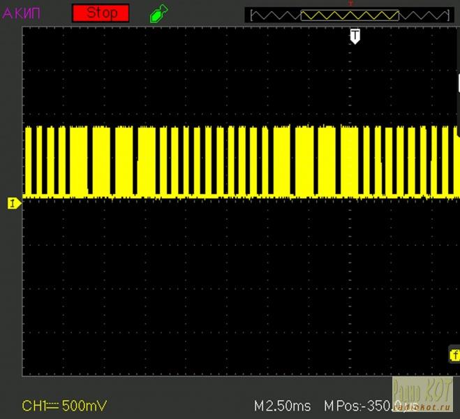

     Рассмотрим, как это происходит на паре практических примеров. Итак, на осциллограмме далее показана кодовая последовательность на выводе 8 микросхемы DD1 (выводе SO – кодовая последовательность без несущей).
     По представленной осциллограмме видно 4 стартовых кода, а за ними 10 функциональных кодов. Таким образом, согласно ранее приведённым данным была нажата кнопка S4, подключенная к выводу 5 микросхемы DD1. На следующей осцилограмме показана ещё одна кодовая последовательность.
     В данном случае она состоит также из 4 стартовых кодов, но функциональных кодов уже 22. Согласно ранее представленным данным была нажата кнопка S5, подключенная к выводу 6 микросхемы DD1. Таким же образом кодируется нажатие и других кнопок либо их комбинаций.

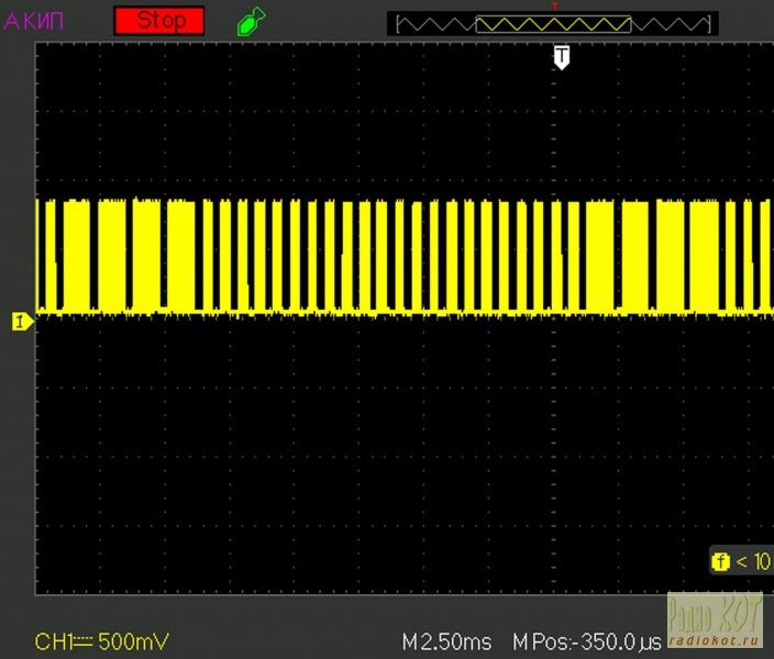

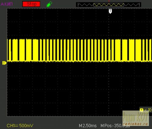

     На осциллограммах ниже показаны эти же две кодовые последовательности, но уже на выводе 7 микросхемы DD1 т.е. с несущей.
     По приведённым осциллограммам наглядно видно, чем функционально отличаются между собой описанные выводы микросхемы DD1.

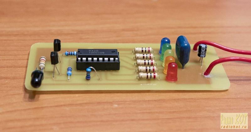

     В подборке фото ниже показан внешний вид собранного ИК-пульта при проведении испытаний.

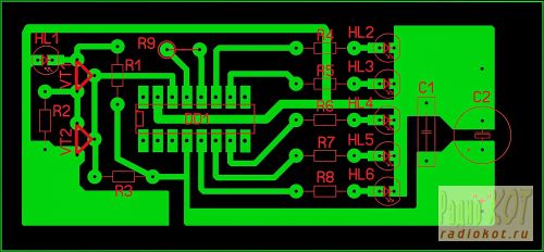

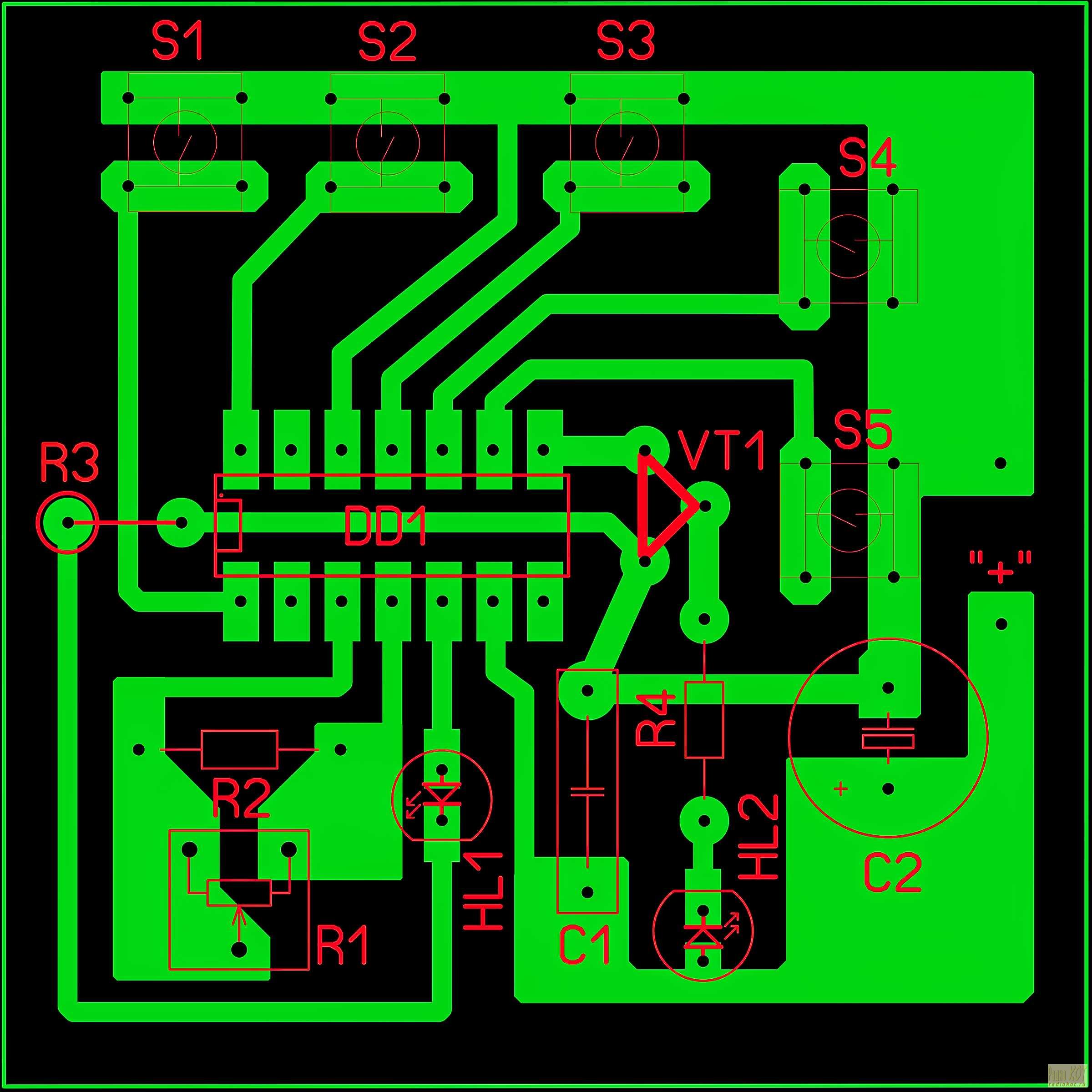

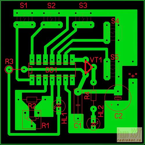

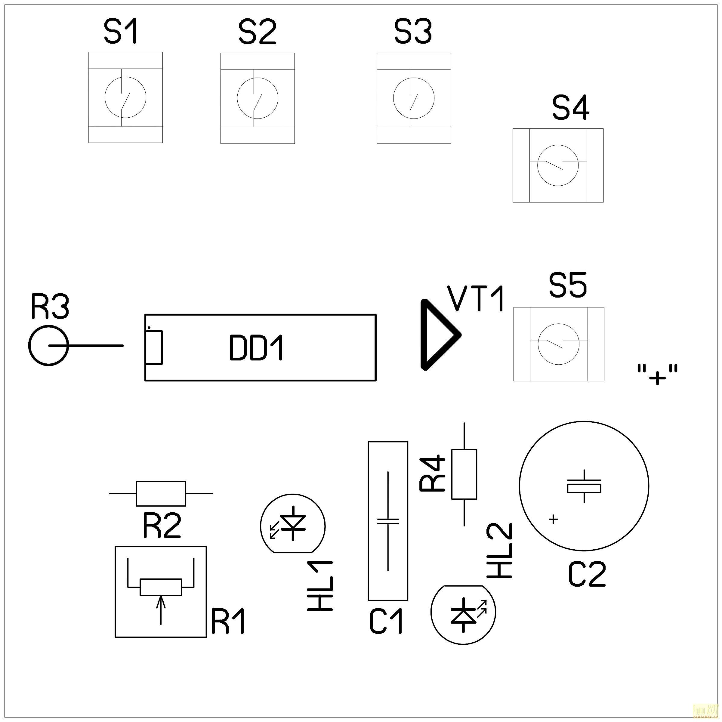

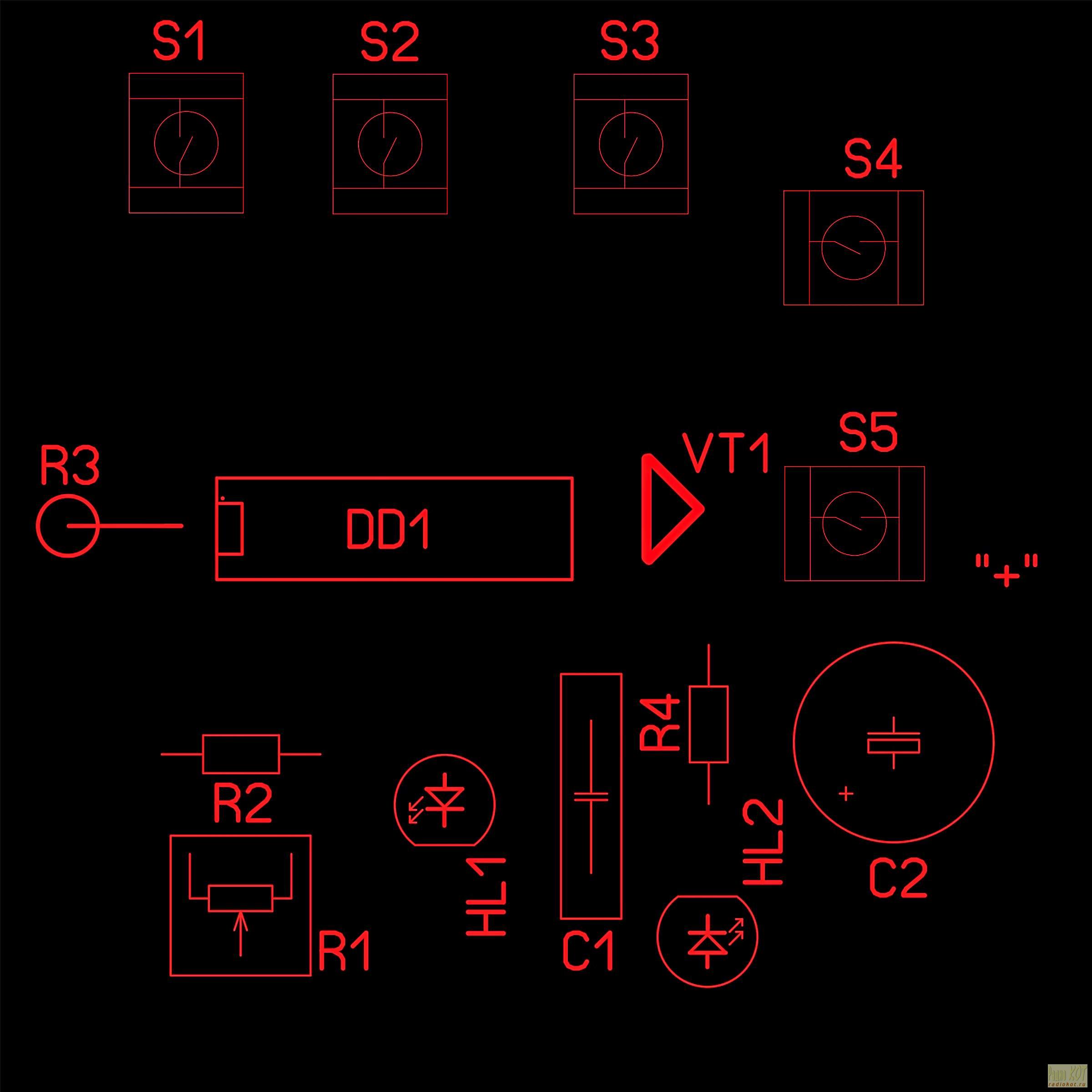

     В подборке рисунков ниже представлены сборочные чертежи печатных узлов описываемых передающей и приёмной части ИК-пульта (на первом и четвёртом рисунках – с проводящим рисунком, на остальных рисунках указано только расположение компонентов схемы).
     Тут следует отметить, что компоненты устанавливаются с обратной стороны от проводящего рисунка. При этом сборочные чертежи выполнены так, если бы мы смотрели на печатный узел как раз со стороны проводящего рисунка. Это необходимо учитывать при установке микросхем, транзисторов, а также полярных конденсаторов. В файле 01.zip представлены сборочные чертежи печатных узлов в формате Sprint Layout 6, а также схемы электрические принципиальные в формате SPlan для возможности самостоятельного изготовления пульта.
