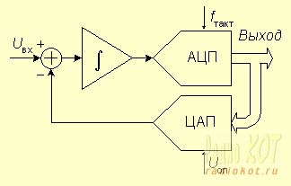

В данной статье я попытаюсь объяснить принцип работы дельта-сигма (ДС, называемого также сигма-дельта) аналогово-цифрового преобразователя (АЦП) и показать, как его можно прикошачить к любому (как мне кажется) микроконтроллеру (МК). Почему в качестве МК была выбрана именно эта тинька? Просто потому, что она у меня завалялась, да ещё и в DIP-корпусе, удобном для макетирования! А ещё у неё нет встроенного АЦП. К тому же, судя по размеру посвящённой ей темы форума [1], она приобрела народную любовь. Плюс ко всему, буду стараться не использовать дорогие и труднодоставаемые компоненты.
Современный ДС АЦП состоит из дельта-сигма модулятора и цифрового преобразователя — децимирующего цифрового фильтра, который, в свою очередь, состоит из фильтра нижних частот (ФНЧ) и дециматора (рис. 1) [2].
Рис.1. Структура дельта-сигма АЦП
В отличие от АЦП других видов, в дельта-сигма АЦП отсчеты берутся не в точках дискретизации, а на интервалах и являются, следовательно, средними значениями преобразуемого сигнала на этих интервалах. Дискретизация сигнала происходит на частоте, значительно превышающую удвоенную верхнюю частоту спектра полезного сигнала (в десятки и сотни раз). Оба этих факта позволяют значительно понизить спектральную плотность средней мощности шума квантования в полосе полезного сигнала.
Выходным сигналом преобразующего (децимирующего) фильтра, и, соответственно, АЦП в целом, является N-разрядный цифровой сигнал, частота следования отсчетов которого равна частоте передискретизации Fd, которая в М раз меньше тактовой частоты модулятора Fs (Fs=M·Fd). М называется коэффициентом децимации, причем обычно он выбирается таким образом, чтобы частота передискретизации была близка к удвоенной верхней частоте спектра полезного сигнала. Из соображений удобства аппаратной реализации фильтра обычно М выбирается равным 2^N, где N — целое.
Преимуществом дельта-сигма АЦП перед другими типами АЦП также является тот факт, что, в соответствии с теоремой Котельникова, частотный спектр преобразуемого сигнала должен лежать диапазоне частот от 0 до Fd/2, поэтому на входе большинства АЦП других типов ставят ФНЧ с соответствующей полосой пропускания. Для ДС АЦП данное требование к фильтру ослаблено: при той же ширине спектра сигнала, его входная фильтрация может быть осуществлена с пологим спадом в пределах частот от Fd/2 до Fs/2 и, соответственно, фильтр не будет вносить существенных частотных и фазовых искажений в полосе пропускания. Лишь затем, в децимирующем фильтре осуществляется эффективная цифровая фильтрация с полосой пропускания от 0 до Fd/2. При этом число звеньев фильтра должно быть как минимум на единицу больше порядка модулятора.

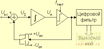

Простейший децимирующий фильтр мы реализуем программно в МК, а вот модулятор придётся сделать внешний. Рассмотрим структурную схему модулятора первого порядка (см. рис. 2) [3]. Модулятор представляет собой синхронизированный частотой дискретизации fтакт преобразователь «напряжение-частота» с непрерывным интегрированием и уравновешиванием заряда.
Рис.2. Структурная схема дельта-сигма модулятора первого порядка
 Порядок модулятора определяется количеством интеграторов и сумматоров. Увеличение порядка модулятора позволяет увеличить соотношение сигнал/шум. Работа этой схемы основана на вычитании из входного сигнала Uвх(t) величины сигнала на выходе цифро-аналогового преобразователя (ЦАП), полученной на предыдущем такте работы схемы. Полученная разность интегрируется, а затем преобразуется в код параллельным АЦП невысокой разрядности. Последовательность кодов поступает на цифровой фильтр нижних частот. В простейшем случае АЦП и ЦАП однобитные, т.е. АЦП представляет собой тактируемый компаратор, а ЦАП – «переключатель» между опорными напряжениями –Uоп и +Uоп (рис.3).
Рис.3. Структурная схема простейшего дельта-сигма АЦП первого порядка

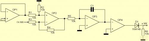

Итак, нам необходимы аналоговые сумматор/вычитатель и интегратор, тактируемый компаратор, однобитный ЦАП и цифровой фильтр. Как уже говорилось выше, цифровой фильтр мы реализуем на МК. Компаратор есть у тиньки, однако не будем к нему привязываться, т.к. у других МК его нет (к тому же, как будет показано далее, он всё равно не подойдёт). Сумматор/вычитатель реализуем на операционном усилителе (ОУ), на нём же сделаем и интегратор по классическим схемам [4]. Получается что-то похожее на рис.4. Входной сигнал подаётся на R1, напряжение с выхода АЦП — на R3. Да, ещё хорошо бы добавить перед R1 повторитель — можно, опять же, на ОУ — для увеличения входного сопротивления. Итого нам потребуется как минимум 3 операционника.
 Рис.4. Сумматор/вычитатель и интегратор ДСМ
Будем считать, что оцифровываемый входной сигнал у нас неотрицательный. В качестве отрицательного опорного напряжения –Uоп возьмём потенциал общего провода — 0 В. За положительное опорное напряжение +Uоп примем напряжение питание контроллера. Тогда в качестве однобитного ЦАПа будем использовать порт вывода контроллера.

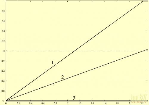

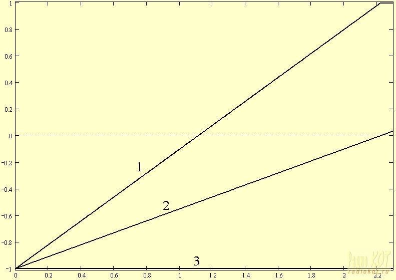

 Проанализируем возможные напряжения в узлах схемы, изображённой на рис.4. Входной сигнал, равно как и напряжение на выходе ЦАПа лежит в диапазоне 0…+Uоп. Значит, на входе интегратора следует ожидать напряжение от –Uоп до +Uоп. Интегратор у нас инвертирующий, но это не страшно, т.к. это можно учесть простой сменой полярности компаратора. К сожалению, входы контроллера не переносят отрицательного напряжения, поэтому не получится использовать встроенный в 2313 компаратор. Однако, компаратор элементарно организовать — да! — опять же, на ОУ. Итого получается ровно 4 опера. Почему ровно? Да потому что они выпускаются по 4 шт. в одном 14-ти выводном корпусе! Экономия площади печатной платы (ПП). Хотя, наверное, 4 корпуса microSOT23-5 могут быть и меньше. Но счетверённый ОУ есть у меня в корпусе DIP! Однако у всех четырёх операционников питание одинаковое. А это значит, что на выходе компаратора на ОУ мы будем иметь ±Uоп. Причём +Uоп соответствует логической единице, а –Uоп — логическому нулю. Чтобы не сжечь порт микроконтроллера отрицательным напряжением с выхода ОУ, поставим между ними быстродействующий диод (например, 1N4148: время переключения 4 нс [5]) и на всякий случай притянем порт к земле резистором (т.н. «pull-down») для разряда всяких гадких паразитных емкостей, чтобы МК корректно отрабатывал логический «0». Номиналы резисторов?.. Возьмём, к примеру, 10 кОм: не много и не мало для цифровой техники. Номинал конденсатора обсудим позже. Полученная схема изображена на рис.5. На схеме не показаны цепи питания и т.п.
Рис.5. Сумматор/вычитатель, интегратор и компаратор ДСМ
На неинвертирующий вход ОР1 подаётся входное аналоговое напряжение, на R3 — сигнал с выхода контроллера, а сигнал с D1 и R6 заводится в МК. Для демонстрации того, как должен работать модулятор, я набросал его блок-схему (рис.6) в пакете Simulink программы Matlab.

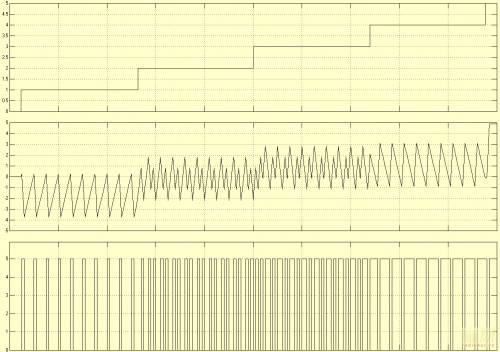

Рис.6. Блок-схема ДСМ в программе Simulink
Назначение блоков схемы, изображённой на рисунке 6, слева направо: Ramp и Quantizer — источник линейно нарастающего сигнала и квантователь являются источником входного сигнала «лесенка»; сумматор/вычитатель (ОР2 на рис.5); Gain1 и Integrator— интегратор (ОР3 на рис.5, с помощью усилителя Gain1 задаётся постоянная времени интегрирования R5·С1); Sign — компаратор (ОР4 на рис.5); Saturation — ограничитель (отрицательного) сигнала (на рис.5 его роль выполняет диод D1); Gain2 — усилитель, для наглядности масштабирует сигнал; Zero-Order Hold — устройство выборки-хранения, совместно с компаратором Sign образуют «тактируемый компаратор» (однако тактового входа как такового у него нет, считаем что он работает на одной определённой частоте), его роль будет выполнять МК. Для наблюдения за сигналами подключен виртуальный трёхканальный осциллограф Scope, его осциллограмма приведена на рисунке 7.
Рис.7. Осциллограмма работы схемы, изображённой на рис.6
 Первый канал показывает ступенчато нарастающий входной сигнал, на второй канал заводится сигнал с выхода интегратора, а на третий — с выхода модулятора. Из рисунка видно, что максимальное (по абсолютному значению) напряжение на выходе интегратора появляется при максимальном/минимальном входном напряжении, т.к. в этом случае на входе интегратора присутствует напряжение ±Uоп. Интегратор будет работать в линейном режиме, если в течение одного такта ДСМ при максимальном напряжении на входе, на выходе оно не превысит паспортное значение максимально возможного выходного напряжения операционного усилителя Umax (ОР3 на рис.5). Другими словами, критерием выбора С1 (на рис.5) является выполнение неравенства
, где Тдсм — длительность одного такта модулятора (Тдсм = 1/fтакт = 1/Fs). При этом не следует брать С1 намного бОльшим, т.к. при этом увеличивается постоянная интегрирования, и напряжение на выходе интегратора будет колебаться в районе нуля с маленькой амплитудой. Как следствие, сильнее будут проявляться неидеальности ОУ: напряжение смещения, входные токи смещения и их разность и т.п. На мой взгляд, С1 следует выбрать таким, чтобы за один такт модулятора напряжение на выходе интегратора нарастало на 85…95% от Umax.

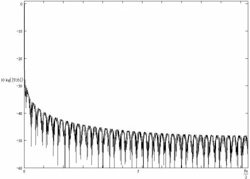

 Сигнал на выходе модулятора чем-то похож на результат широтно-импульсной модуляции (ШИМ), но с шириной импульса кратной длительности одного тактового импульса. Опорное «напряжение» схемы, изображённой на рис.6 (для наглядности назовём сигнал напряжением, однако сама модель инвариантна к природе сигнала: он может быть даже цифровым) равно 5 В, первая ступенька имеет величину 1 В, т.е. входной сигнал равен 1/5·Uоп. Такое простое соотношение приводит к тому, что четыре такта модулятор выдаёт «0», и каждый пятый такт «1». С точностью, да наоборот происходит когда выходной сигнал равен 4 В, т.е. 4/5·Uоп. В этих двух случаях отличий от классической ШИМ нет. Когда на входе 2 или 3 вольта, на выходе модулятора соответственно две или три «1» из любых пяти бит (идущих подряд тактов). Но! Обратите внимание: они по возможности чередуются с нулями, в то время как обычная ШИМ дала бы последовательности «11000» и «11100» соответственно. Другими словами, происходит больше переключений между «0» и «1», т.е. выходной сигнал модулятора содержит больше высокочастотных составляющих, которые легче отфильтровать! Говоря умным языком, применение такой структуры модулятора приводит к появлению т.н. эффекта вытеснения шума квантования в область высоких частот. В качестве примера на рис.8 показана оценка спектральной плотности средней мощности (СПСМ) сигнала одноразрядного ДСМ второго порядка, имеющего тактовую частоту 100 МГц, при частоте входного сигнала 24,4 кГц (длительность выборки 2^20) [2]. Сопоставляя две эти цифры: тактовую 100 МГц (!) и сигнал «всего лишь» 24 кГц, можно закатать губу на то, что в итоге мы получим точный и при этом быстрый АЦП.
Рис.8. СПСМ выходного сигнала ДС модулятора и ИКМ АЦП той же разрядности
Видно, что в отличие от импульсно-кодовых АЦП (ИКМ АЦП), СПСМ шума квантования носит не равномерный характер, а увеличивается с ростом частоты. При этом в низкочастотной области спектра СПСМ шума квантования значительно ниже, чем у импульсно-кодовых АЦП с той же разрядностью и частотой дискретизации.
Подавляя высокочастотные компоненты шума квантования с помощью ФНЧ, можно получить на выходе АЦП цифровой сигнал с высоким отношением сигнал/шум, т.е. с высокой разрядностью.

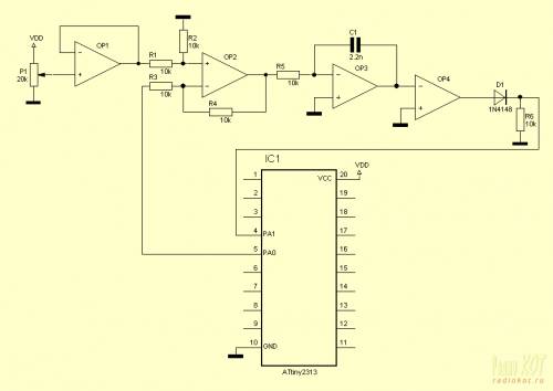

В железе всё это проверялось на макетной плате. Основная часть схемы показана на рис.13.
Рис.13. Основная часть схемы макетной платы для тестирования
Операционник — TL084CN (входное сопротивление 10^12 Ом, т.е. миллион мегаом!!! [7]). Р1 — многооборотный, типа 3106. Питание (±5 В) — от двух телефонных зарядок, не очень стабилизированных. МК работает на частоте 500 кГц от встроенного генератора. Результат преобразования выводится на жидкокристаллический индикатор (ЖКИ) 0802 прямо в хексе. С такой прошивкой и схемой удалось добиться эффективного разрешения более 15 бит — младший разряд иногда «дёргается». Столь низкая частота тактирования МК связана с удобством отображения информации (данные обновляются примерно раз в секунду по окончании преобразования) и не самой высокой скоростью нарастания использованного ОУ (13 В/мкс). Самые высокие требования по быстродействию предъявляются к сумматору/вычитателю (ОР2 на рис.5 и 13): время его переключения должно быть много меньше длительности одного такта модулятора.
Напоследок ещё одна фишка. Допустим, опорное напряжение (которое выдаёт контроллер, в данной схеме) у нас 4,789 В. Тогда если мы в счётчик вместо $FFFF (2^16 - 1) при инициализации запишем $BB12 (47890), то результат преобразования у нас будет сразу в десятых долях милливольта!!! Очень удобно, как мне кажется. Конечно, немного пострадает точность… но если сильно не злоупотреблять (хотя бы не опускаться ниже 2^15), то ничего страшного. С другой стороны, если таким образом сделать время измерения кратным 20 мс, то за счёт усреднения должно минимизироваться влияние электросети (50 Гц) на результат измерения.
