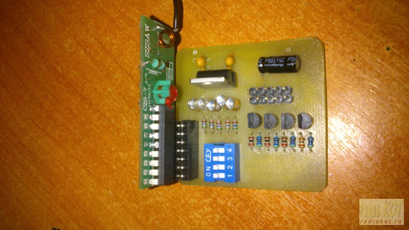

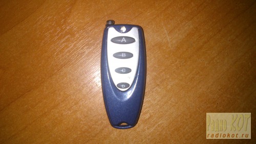

и так начнем так как я и сам являюсь начинаюшим так что  судить строго не стоит) заказал  я в интернете  пулт и приемник на 4 комнады с независимыми друг от друга выбор остановил  на Приёмнике CZS-7M и пульте SYK200-4G.Рабочая частота: 433,92 MHz. а в качестве кодера применена микросхема KEELOQ HCS301.

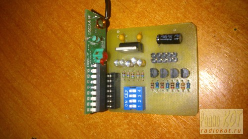

далее собрал  так сказать драйвер  управления нагрузками  и питане платы приемника схемы нету т.к рисовал сам сразу в программе печатку вы найдете ниже кому сильно  будет  что  то  не понятно  нарисую схему )
и так что  мы тут  видим питается эта плата от 12в на каждый канал подключен светодиод для определения входного  сигнала. микро тумблеры можно  не устанавливать они у меня для того чтобы включать отключать выходные  транзисторы.Вход  питания  и выход  сигналов осушьствляется через  штырьки

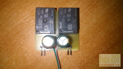

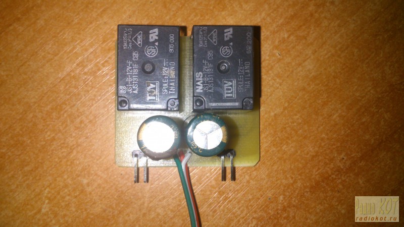

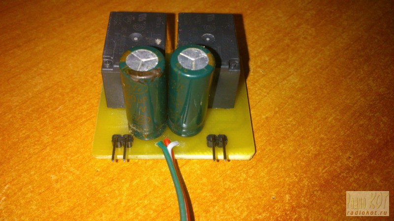

далее  я нарисовал  плату управления двигателем открывания и закрывания штор так же  сразу из головы и так же без  схемы) но я думаю все понятно
конденцаторы установлены для управления временем удерживания реле проше говоря чтобы шторы успели полностью открытся или закрытся  поэтому емкость подбираем сами) у меня например  1500mf реле на 12 вольт вход питания мотора находится на штырьках которые с права а  выход на двигатель с лева. Когда будет включено одно  из  реле двигатель будет  крутится в одну  либо  в другную  сторону. питание этой платы у меня 38в т,к мотор у меня мошьный

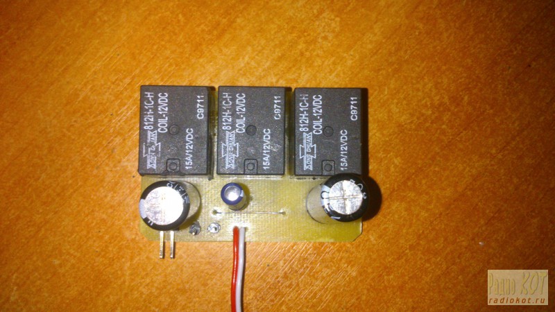

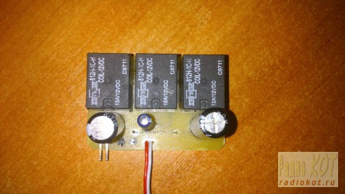

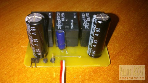

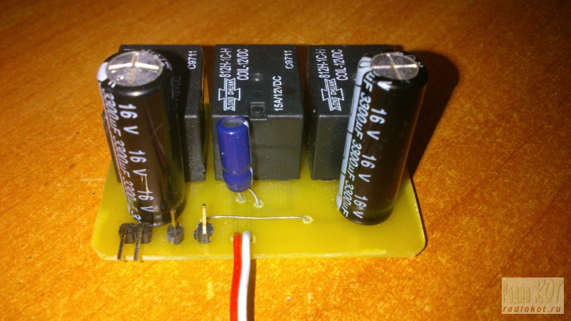

далее собрал  плату управления  светом   тут получилось вообше все в каше  и куче   придумывал  ее весь вечер дак чтобы и включение и выключение света осуществлялось  нажатием только  на одну кнопку пульта и вот что  получилось
судь в этой схемы в том чтобы она удерживала реле которое работает на нагрузке ну предположим на сет   реле которое находится по  середине перекрючает сигнальный провод в зависимости включена ли реле слева или выключена реле с лева удерживает и включает реле по  середине этим самым водя напряжение  на штырьки  а реле которое находится слева выключает обесточивая оба реле  и так в замкнутом цикле D вообщем сам не понял  что  нахимичил  работает  и рад)
теперь  поговорим о питании  этой  сзхемы два штырька которые по отдельность это вход  питания 12В правый минус  левй  плюс  а другие штырьки  идут на питание реле которое будет управлять вашей нагрузкой на свет

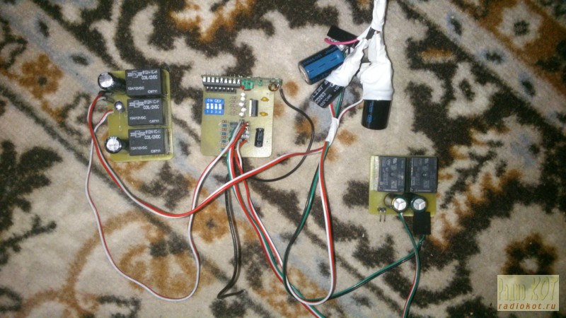

собрав  все в кучу  подключив питание  все далжно  заработать и выглядит  это вот так вот
Забыл  сказать  что  питается все 3 схемы от разных  источников !!!
никаких общих  проводов питания быть не должно это  приведет  к к.з
или возьмите трансформатор с 3 выходами по 12В
