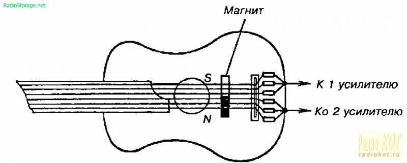

Многие радиолюбители,увлекающиеся игрой на гитаре,конструируют различные электронные приспособления,усиливающие звуковые колебания,создаваемые струнами инструмента.
В
 качестве звукоснимателя используються,как правило,пьезоэлектрические кристаллы и электромагнитные
звукосниматели,расположенные непосредственно под струнами,или звукосниматели,которые легко
сделать из простых высокоомных наушников.Конструкциям различного рода звукоснимателей для электрогитары
 посвящены многочисленные статьи в журналах и книгах для радиолюбителей.Такие звукосниматели теперь нетрудно приобрести
 в магазинах.

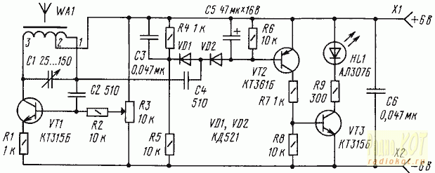

Предлогаемое малогабаритное устройство позволяет прослушивать игру на гитаре на любом вещательном приёмнике,независемо
от наличия входных гнезд для подсоединения адаптера.При применении этого устройства нет надобности подсоединять шнур ко входу усили-
теля.Таким образам,гитарист не ограничен в движении.
