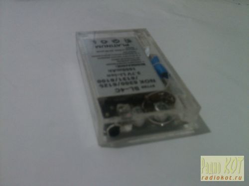

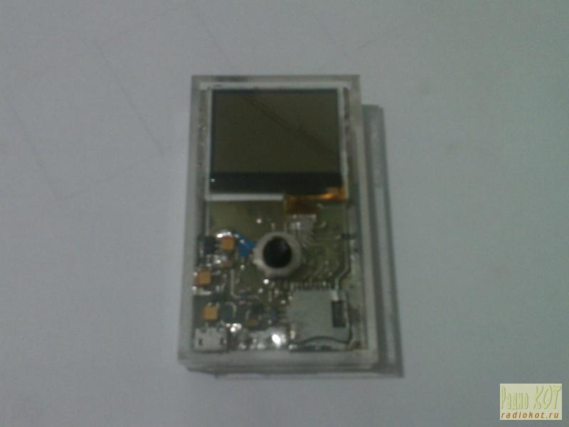

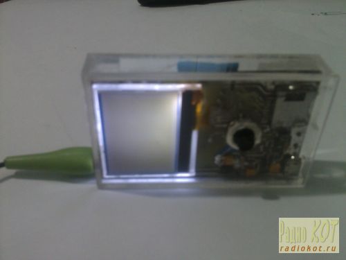

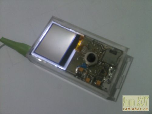

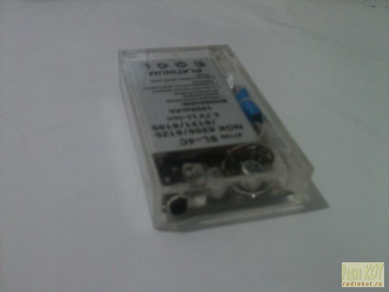

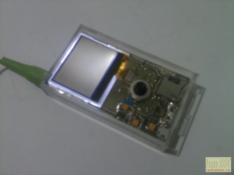

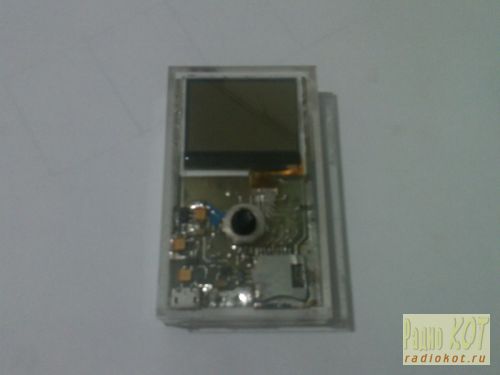

Обзор фотографий проигрывателя.

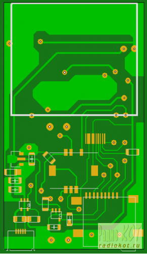

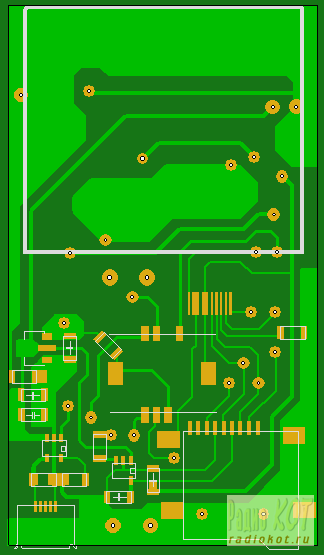

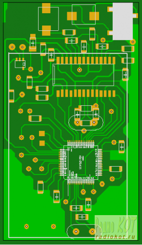

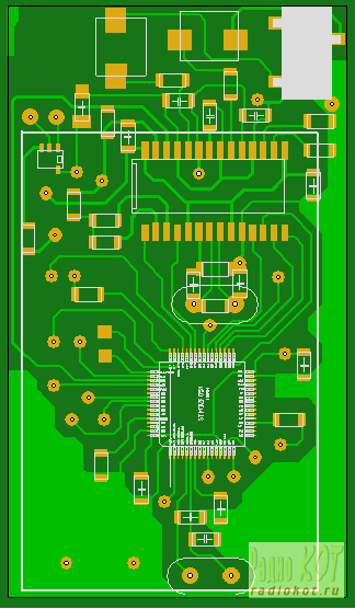

Печатная плата выполнена из 1мм двухстороннего стеклотекстолита, изображения слоев прилагается.
Корпус выполнен из оргстекла 2мм. Склеивается дихлорэтаном отлично. Фрезеруется на ЧПУ станке. Плата крепится на стоечки из того же оргстекла 5мм и высотой 7 мм, на них опирается плата, так же перегородочки вклеиваются для аккумулятора. Прошивка написана в среде CooCox и проект прилагается.

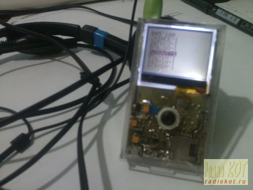

Проигрыватель при включении (нажимается центр джойстика) включает дисплей и сканирует корневой каталог в поисках MP3 файлов, остальные файл игнорируются, сканирование очень быстрое, полный запуск проигрывателя занимает доли секунды, регулировка громкости имеет 10 градаций с шагом 10, изменяется джойстиком вверх или вниз, навигация по плейлисту влево и вправо. Плей/пауза центр джойстика. Включение и выключение питания так же центр джойстика. Что бы выключить нужно нажать на центр и подождать когда выключиться проигрыватель. Список отображает короткие имена файлов в том числе русский и латинский алфавит.
На дисплее отображается список, уровень громкости и количество файлов в списке.

Подствека дисплея через резистор 200-300 Ом управляется выводом процессора.
