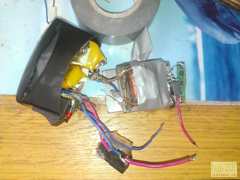

Ну а теперь, что касается схемы=Блокинг-генератор на полевике. Схему срисовывал с 3х разных шокеров, в итоге получилось...

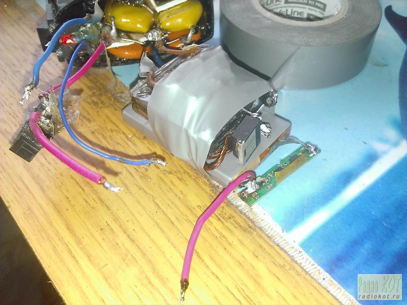

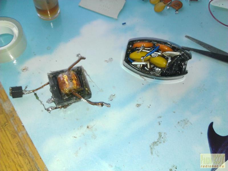

Начнем с самой ответственной части шока-трансформатор:
Первичка состоит из 8ми витков,по 4 на плечо,мотается Бифилярно несколкими жилами эмалированного провода, диаметр 0.9-2 мм. изолираванна 7-10 слоями скотча.
Вторичку мотал сколько поместилось(от 800 до 1600 витком) на транс проводом 0.03 мм, мотаем аккуратно желательно без перехлестов витков,лучше пусть будут "щели" между витками. Каждые 70-100 витков ставим изоляцию 3-4 слоями того самого скотча
СОВЕТ: если впервые мотаете такойтрансформатор, то вторичную обмотку лючше намотайте более толстым проводом 0.1-0.16 мм.

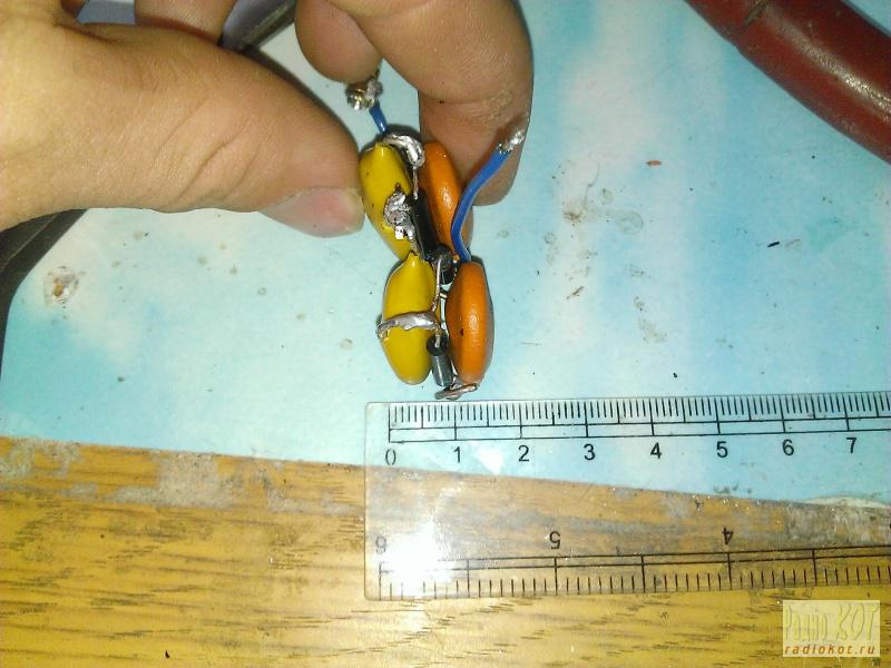

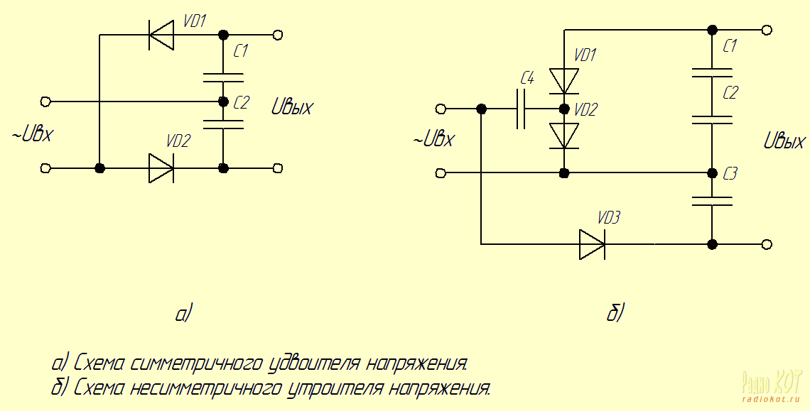

Дальше, не менее ответственная часть-умножитель 4 ступени:
Для него нам понадобятся 4 высоковольтных(ВВ) конденсатора(оранжевые круглые-отечественные 5Кв, синие-маленькие 6Кв) и 4 ВВ диода ( на фото 3 типа-первые слева-импортные 2CL77, следующие КЦ108(мощные), последние КЦ106(средней мощности)
Если не найдете 4 шт, то вот схемы умножителей на 2 и на 3-мощность ,конечно,будет меньше.
Умножитель ОБЯЗАТЕЛЬНО ЗАЛИТЬ ЭПОКСИДНОЙ СМОЛОЙ
СОВЕТ: не исползуйте китайскую готовую смолу-она затвердеет быстрей, чем заполнит весь объем!

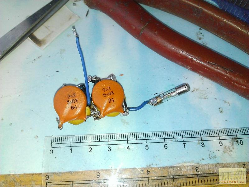

ИСКРОВОЙ РАЗРЯДНИК сделан из сгоревшего предохранителя-с торцов вкручены мелькие саморезы, с зазором нужно будет не много поиграть.

Таким образом, продовки для зарядки припаиваем + - к позолоченным контактам, а провода питания шокера припаиваем до контроллера,т.е. к самому аккумулятору.
Кнопку и выключатель -сетевые током не менее 3А, лучше 10А
Упустил один момент в схеме-паралельно после выключателя нужно поставить маломощный светодиод для индикации боевого режима(при питании более 4вольт припаять с токоограничительным резистором)
Для него был найден подходящий корпус
