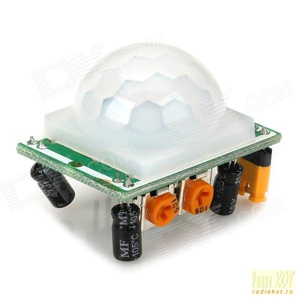

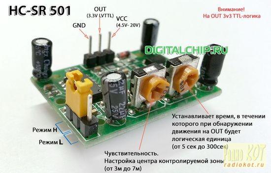

     Датчик движения использован в виде доступного недорогого готового модуля Arduino HC-SR501 с линзой Френеля:

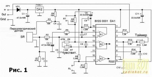

     В Интернете имеется datasheet на него со схемой:
     Модуль выполнен на базе микросхемы BISS 0001 с цепями обвязки.
     Напряжение питания модуля (4.5-20)В, потребляемый ток менее 50мкА.
     Дистанция обнаружения настраивается в диапазоне 3 - 7м.
     При обнаружении движения теплового объёкта на выходе формируется импульс длительностью 5-200сек (подстраивается резистором).
     Модуль имеет 2 режима работы в зависимости от состояния джампера:
     L — одиночный захват, при каждом срабатывании датчика появляется отдельный импульс;
     H — повторяемые измерения, при срабатывании датчика несколько раз подряд на его выходе (на OUT) остается высокий логический уровень.

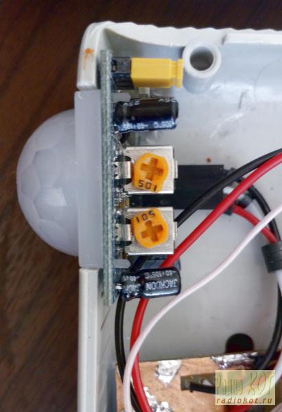

     Для того, чтобы при движении нагретого объекта в поле датчика на его выходе формировались непрерывные импульсы, джампер на модуле необходимо установить в положение L:
     Правым подстроечным резистором следует установить минимальную длительность выходного импульса, а резистор R13 на Рис.1 лучше уменьшить до 100 Ом. Подстроечным резистором слева устанавливают максимальную чувствительность датчика.

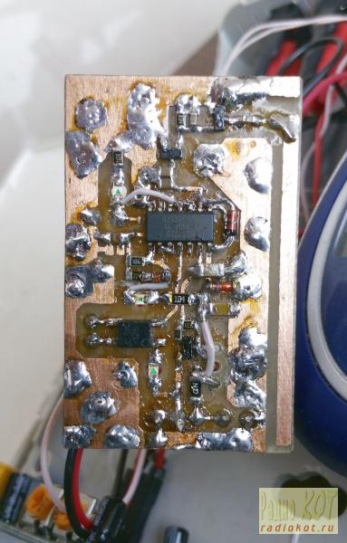

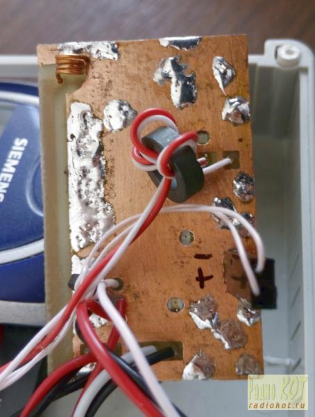

     Управляющая схема собрана на печатной плате из двухстороннего фольгированного стеклотекстолита размерами 48х30мм. Антенна WA1 выполнена в виде печатного проводника:

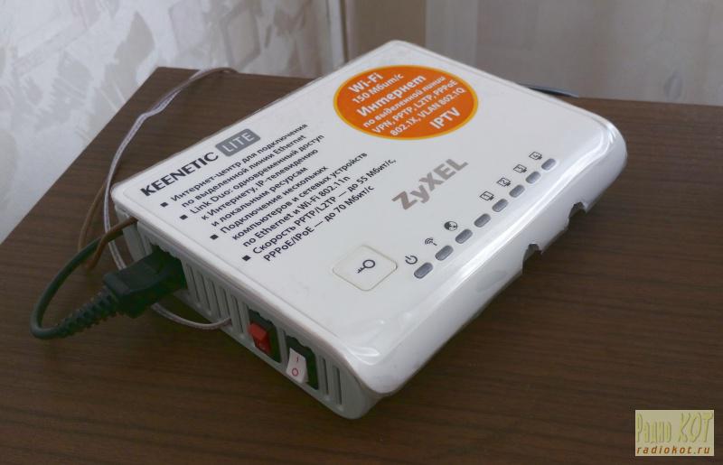

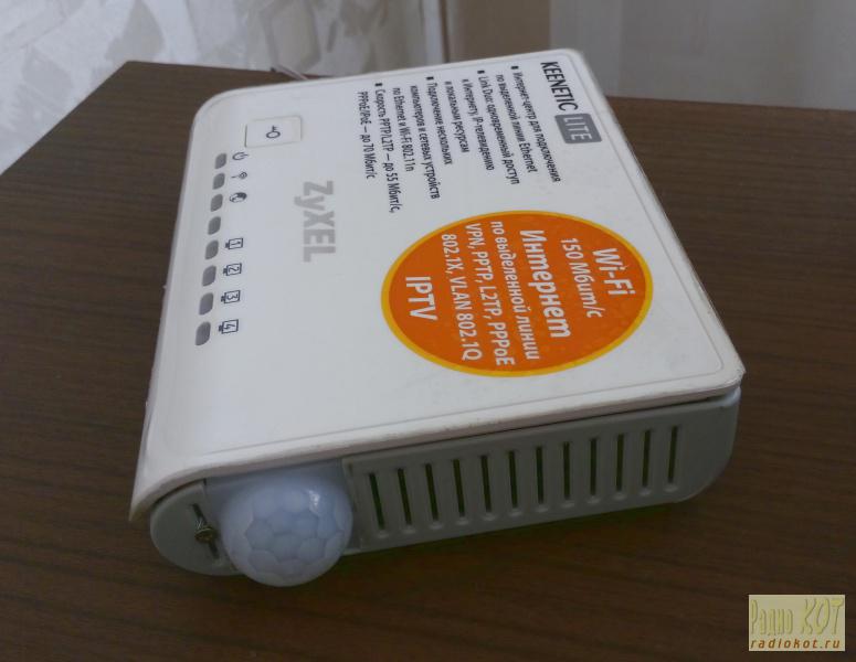

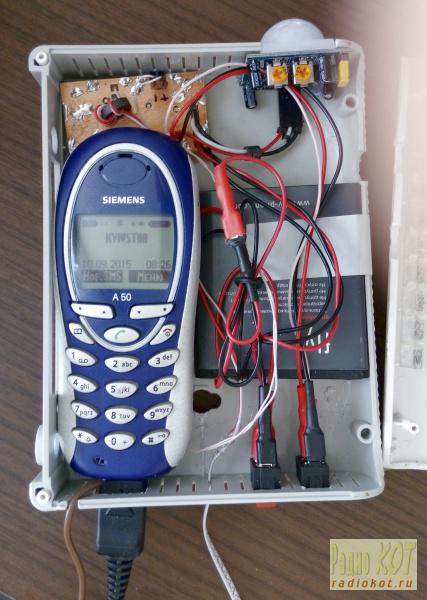

     Всё устройство собрано в корпусе от неисправного роутера:
     Вид с обратной стороны с кнопками:

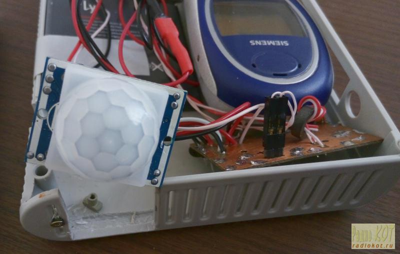

      Телефон верхней частью, где расположена антенна, почти вплотную примыкает к печатной антенне на плате управления. В случае использования другой модели телефона следует уточнить, где именно у него расположена GSM-антенна.
     Модуль датчика движения установлен в вырезанных пазах сбоку корпуса так, что органы регулировки расположены сверху:
     Для маскировки корпус роутера накрыть, например, газетой, направив линзу датчика на входную дверь.

Выходы транзистора оптрона (выв.4, 6) припаиваются к кнопке вызова. При этом следует при включенном телефоне определить, на каком из печатных контактов кнопки «+», а на каком «-».

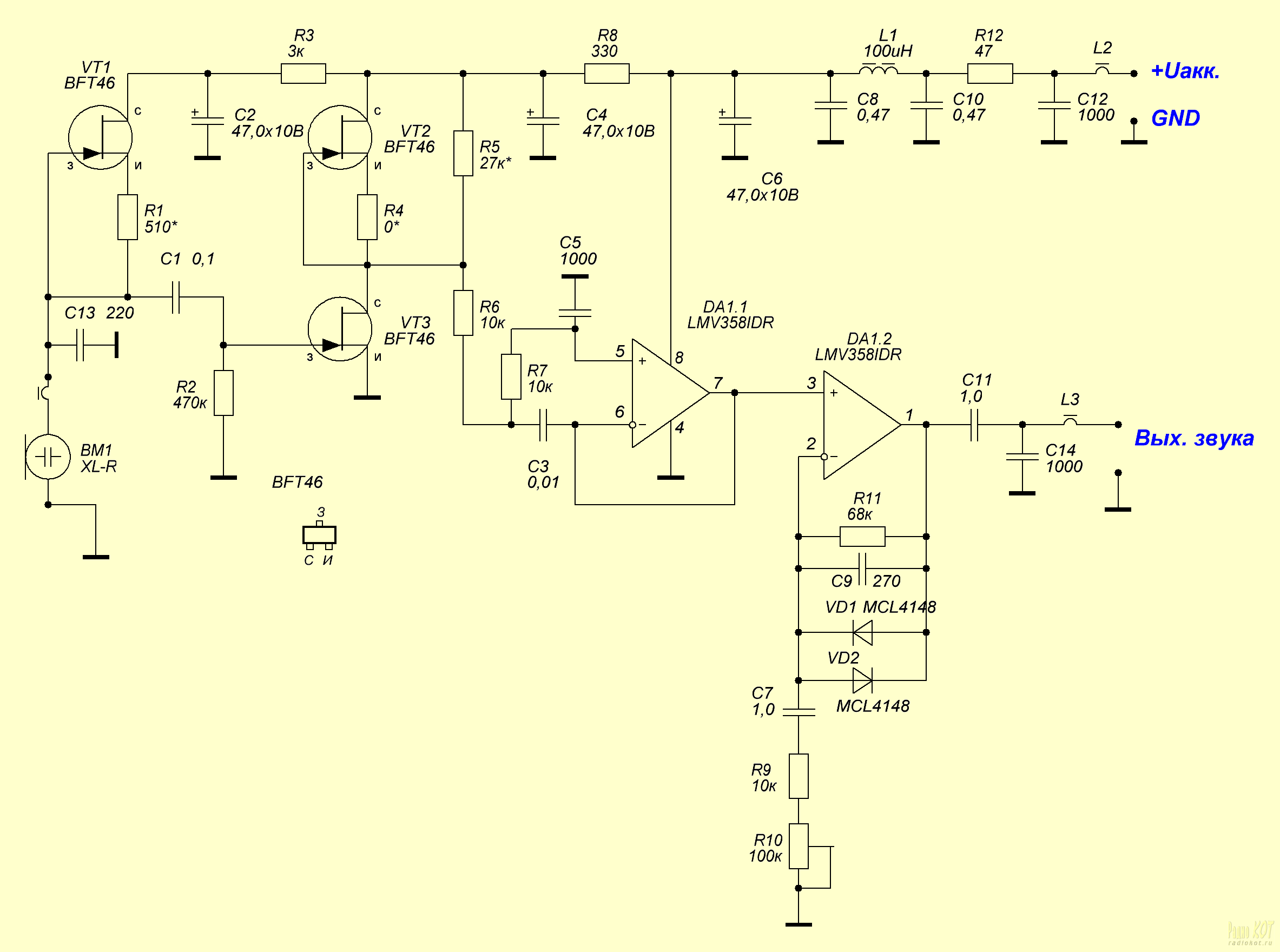

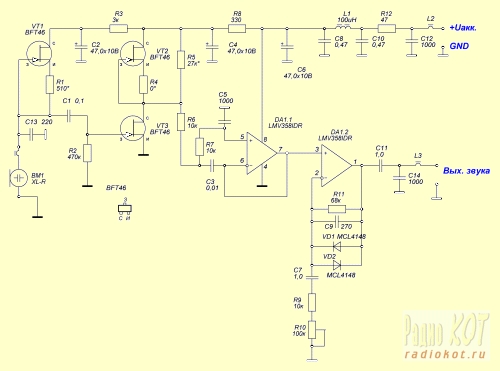

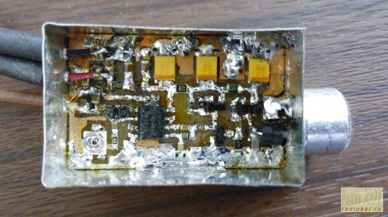

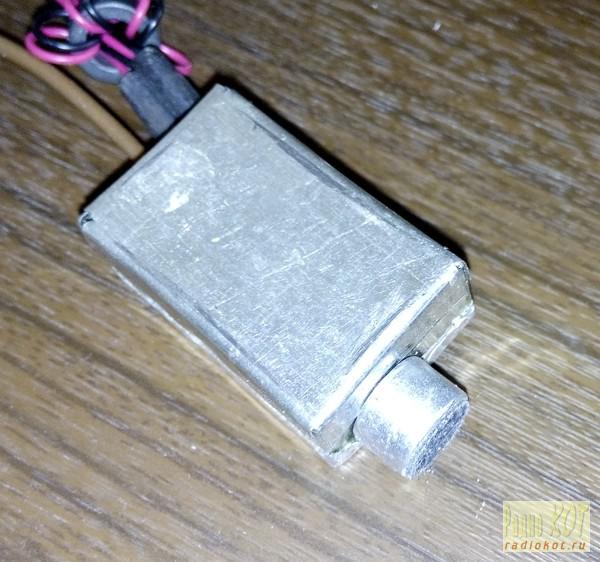

     Теперь, что касается отдельного микрофона с усилителем, то это как говорится, на любителя. В применённом автором телефоне Siemens A50 чувствительность микрофона оказалась крайне низкой и составляла 30-40 см для обычной речи. Чисто для спортивного интереса был собран отдельный внешний усилитель с микрофоном. Сначала была опробована схема с АРУ, но ввиду особенностей схемотехники такие усилители создают хлопки в начальный момент при появлении громких звуков. Намного более качественно себя показала схема с компрессией на 3-х полевиках и сдвоенном ОУ, прототип которой был найден на просторах Интернета (https://dedclub.blogspot.com/2014/03/blog-post_2.html). Вот окончательный вариант доработанной схемы:
     Транзистор VT1 по схеме стабилизатора тока – это динамическая нагрузка для встроенного в электретный микрофон полевика. Далее следует аналогичный каскад на второй паре полевиков VT2, VT3, ФНЧ на DA1.1 и оконечный усилитель-ограничитель на DA1.2.
     Схема собрана на двухсторонней печатной плате с экраном из белой луженой жести от банки из-под сгущёнки:
     Подстроечным резистором R10 регулируется уровень сигнала на выходе усилителя. Чувствительность такого усилителя оказалась довольно высокой. Шепот улавливается с расстояния в несколько метров. Перегрузок при появлении резких громких звуков нет. В общем, этот усилитель я бы порекомендовал к использованию в слуховых аппаратах, радиомикрофонах, а также трансиверах.
     Экран необходим для защиты от внешних электромагнитных наводок. При расположении усилителя рядом с работающим на передачу мобильным телефоном помех практически не слышно. Но это при отсутствии непосредственной связи с телефоном.
     При подключении же питания усилителя к плате управления, а выхода вместо штатного микрофона слышимость помех от телефона существенно возросла. Возможно, что с другими телефонами картина будет несколько иная. В настоящее время автор всё ещё находится в поиске наиболее оптимального согласования микрофонного усилителя с телефоном для полного устранения помех от его передатчика.
