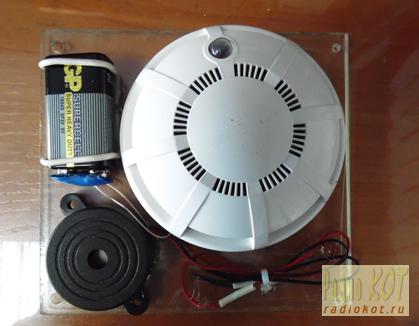

Для защиты от непредвиденных бедствий необходим детектор дыма.
У нас на работе установлена пожарная сигнализация, давно мечтал поставить у себя дома тоже. В один прекрасный момент пришел инспектор для модернизации сигнализации (добавить пару датчиков). И, вот, выпросил один нерабочий датчик у инспектора, большое спасибо доброму человеку! Но датчик оказался не совсем не рабочий, просто разобрал, почистил кисточкой и о чудо датчик заработал :)

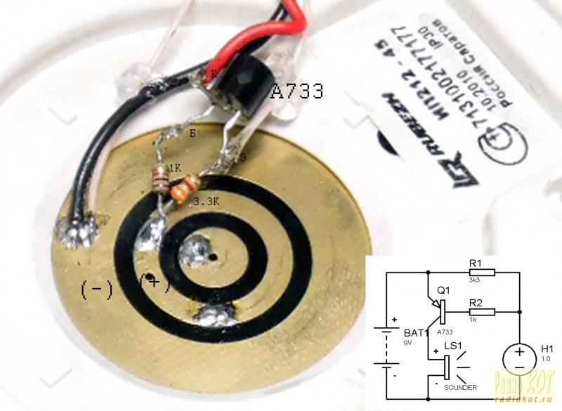

Начал изучать детектор дыма ИП212-45, очень интересный принцип работы: установлено оптопара инфракрасный светодиод, может быть и лазер, под 90 градусах расположен фотоприёмник. В нормальных условиях, когда, нет дыма свет не попадает на фотоприёмник, при появлении дыма, свет отражает дым и фото датчик реагирует. Потребление тока устройства мизерное, но при срабатывании резко меняет свое сопротивление и как бы коротит линию питания.
Схема устройства очень простая, все элементы установлены навесным способом, пьезо излучатель используется с установленным генератором на 12В, транзистор можно использовать любой биполярный соответствующей проводимости.
Проверить работу датчика можно подымив канифолью или нажав на прозрачную кнопочку вокруг сигнального диода.
