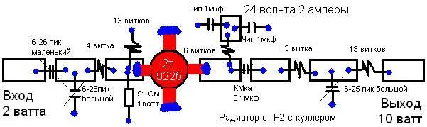

"Монтажная" схема:
Монтаж

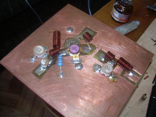

Фото готовой конструкции
Фото
