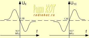

Схема содержит апериодический усилитель на транзисторах VT1...VT3, полосовой пьезофильтр Z1, усилитель-ограничитель и частотный детектор на микросхеме DA1. На транзисторах VT4...VT7 собран стабилизатор напряжения питания. Пьезофильтр и контур L1C9 (с розовой маркировкой) взяты из старой импортной автомагнитолы. Поскольку УКВ блоки имеют разное включение варикапов в цепи АПЧ, напряжение автоподстройки можно снимать как с вывода 8, так и с вывода 10 микросхемы. Зависимость напряжения на этих выводах от частоты показана на следующем рисунке.
АЧХ
Для настройки на вход УПЧ подается сигнал 10,7МГц напряжением 0,5-1мВ. Вольтметр постоянного тока или тестер подключается к выводам 8 и 10 микросхемы. Вращением подстроечного сердечника контура L1C9 добиваются нулевых показаний прибора. Настройка окончена. Если предполагается использовать стереодекодер, емкость С11 необходимо уменьшить до 1нФ.

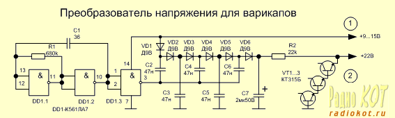

Для УКВ блоков с электронной настройкой можно использовать преобразователь напряжения, предложенный И.Нечаевым в журнале "Радио"-№10-1984г. стр.57.
Схема преобразователя
