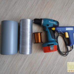

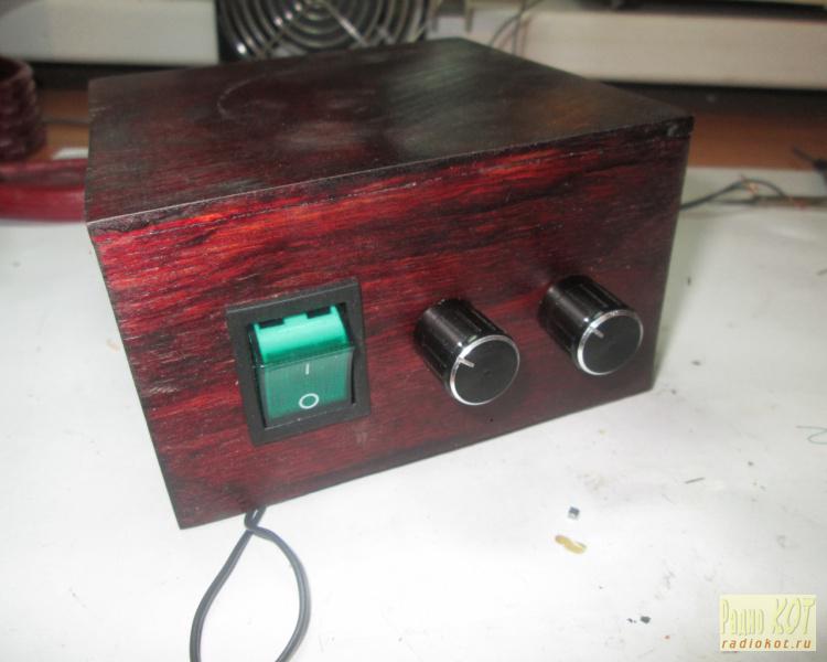

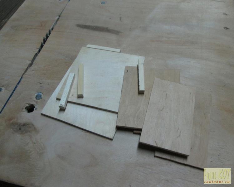

Первое что я решил сделать это корпус. Пластик мне не нравится, текстолит дорогой, решил использовать фанеру. Раскромсал её на части с помощью самопальной циркулярки. (Работая с циркуляркой берегите когти!)
Дальше все это надо склеить. "На что клеить?" спросите, самое простое и в тоже время надежне это ПВА клей.

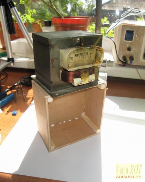

Морим морилкой, лакируем лаком! Цветовой диапазон морилки очень разнообразен, от блекло желтого до более темного красного, или даже черного. Мне на глаза попалась цвета красного дерева.
Пока корпус сохнет, займемся ответственной электрической частью.

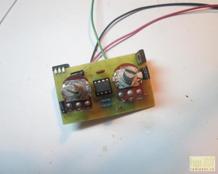

Блок управления.
Кушает 12 вольт от трансформатора. Мозгами данной схемы является ШИМ-контроллер-TL494, выбор на нее пал из за дешевизны и доступности. Имеет вполне хорошие характеристики, живучая(ни разу не сжег). Конденсатором С7 и резистором R5 регулируется частота. Комплиментарные пары на КТ972-КТ973 усиливают сигнал для GDT или попросту трансформатор управления затворами. Частота регулируется от 50 кгц до 160 кгц. GDT сделан на ферритовом кольце марки EPCOS зеленого цвета, 3 обмотки по 16 витков каждая, диаметр провода не критичен. C5 тантал или керамика.
Выглядит вот так.

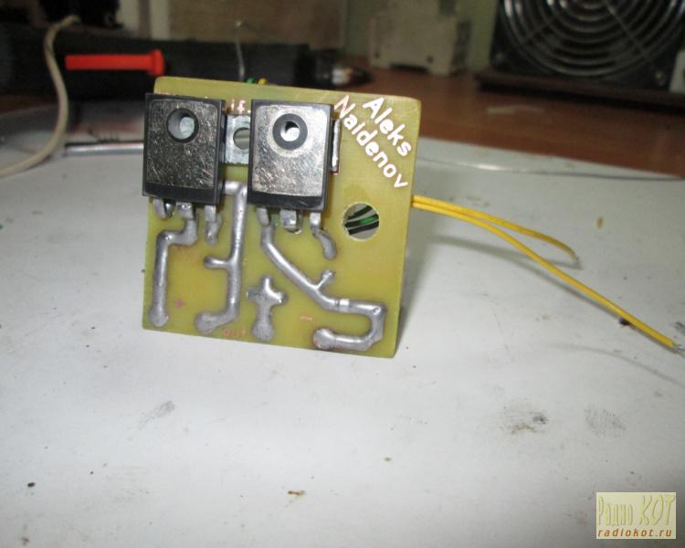

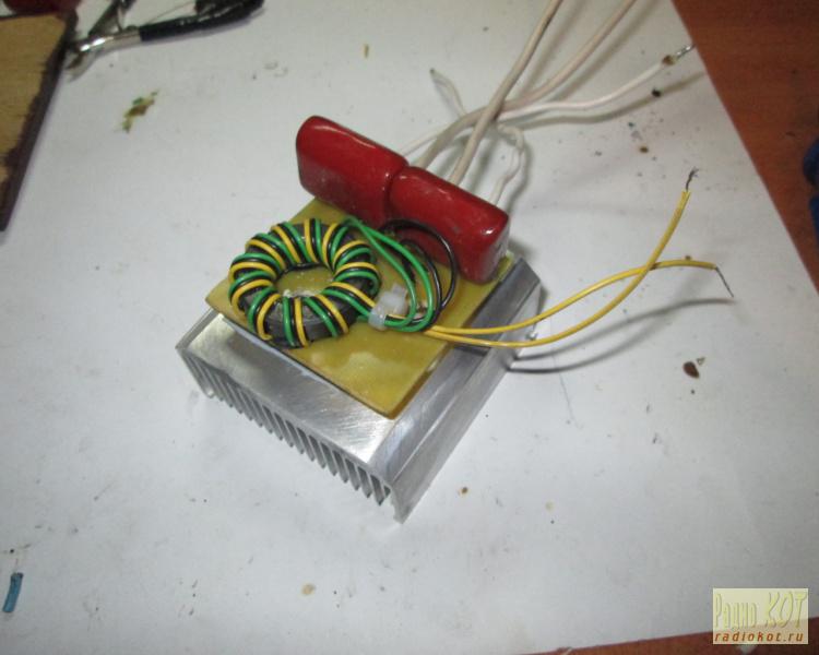

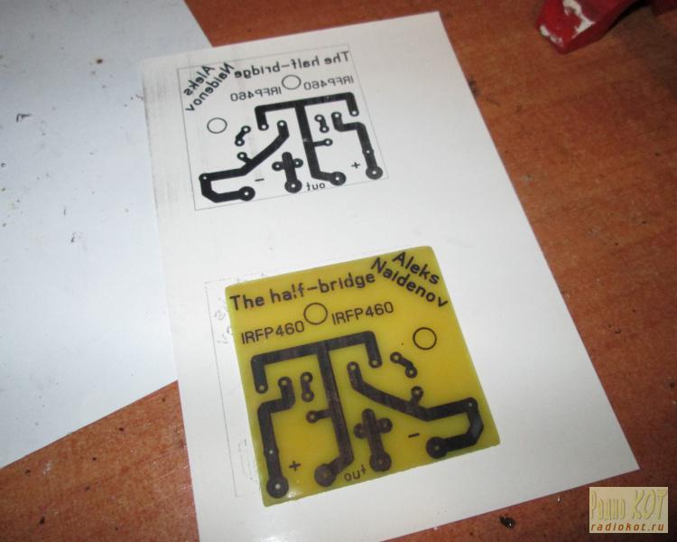

Силовой блок.

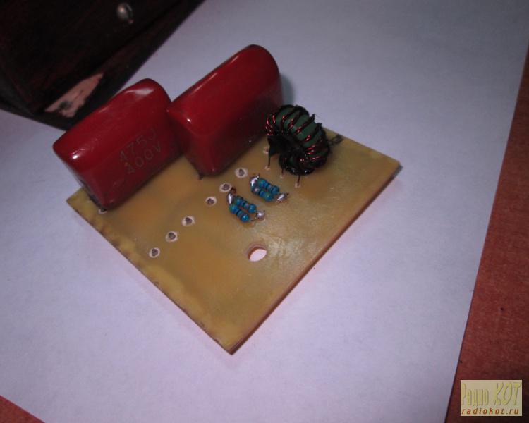

Сделан простой полумост на mosfet транзисторах IRFP460 или любых других аналогичных. Делитель напряжения С1-С2 пленочные конденсаторы на напряжение 450 вольт, емкость 680 нанофарад. D3 выпрямительный диод, служит также как ограничитель тока. C3-C4 это некое подобие заземления, но советую заземлить по настоящему.
Выглядит так, на нем кстати расположил GDT в плане экономии места.

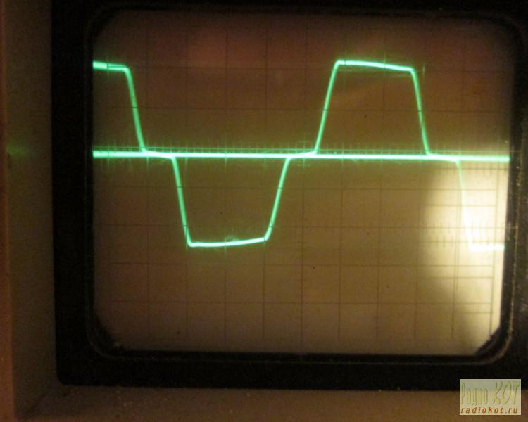

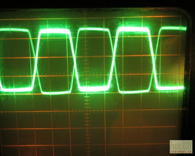

Осциллограмма на затворах доджна быть такой. Два сигнала в противофазе.

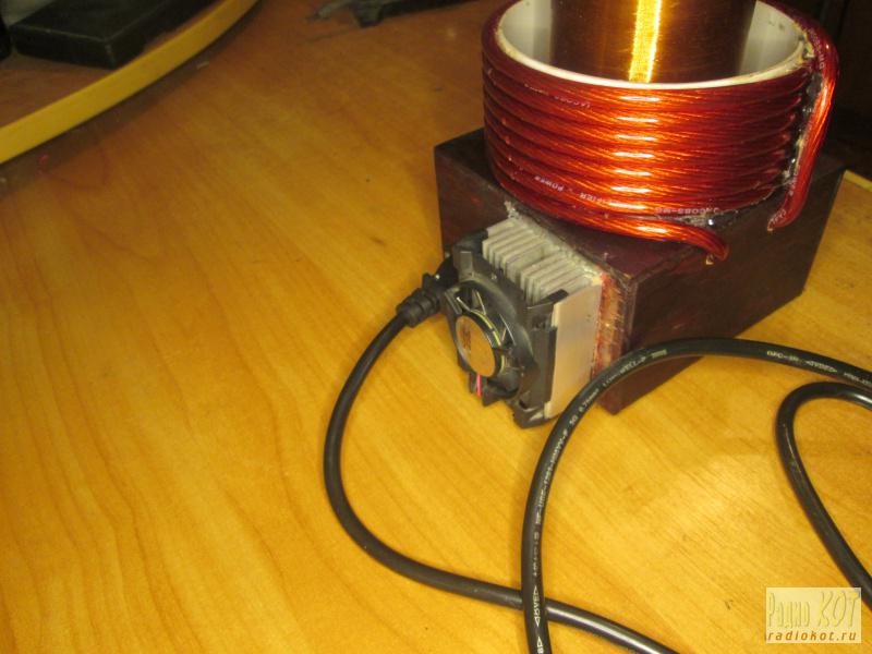

Вот мы приблизились к финишной прямой, осталось все облагородить и настроить. На тот момент состояние внутренностей было не очень, на то и есть настройка. После все разложится по полочкам. Подстроечником R5 его кстати видно отдельно висящим на проводках, будем искать резонанс. В этом нам поможет лампа дневного света расположенная неподалеку.
Полуфабрикат готов! Терминал я сделал из проволоки чтобы понизить собственную резонанстную частоту вторичной обмотки.
