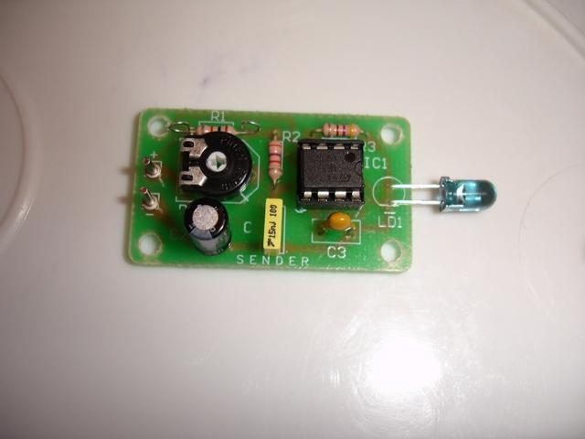

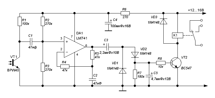

Вашему вниманию предлагается простенькая схема инфракрасного барьера, срабатывающая при пересечении оного. Все хозяйство состоит из двух частей - передатчика и приемника.
И тот и другой питаются постоянным стабилизированным напряжением 12...16 вольт, ток потребления передатчика не превышает 20мА, приемника - 30мА. Рабочая частота передатчика - 7,2 кГц, дальность действия барьера - около 5 метров.

Схема приемника:
Схема приемника

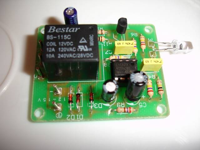

Собранные передатчик и приемник:
Фотка 1
Фотка 2
