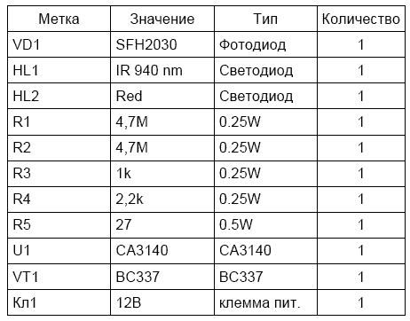

Детали:

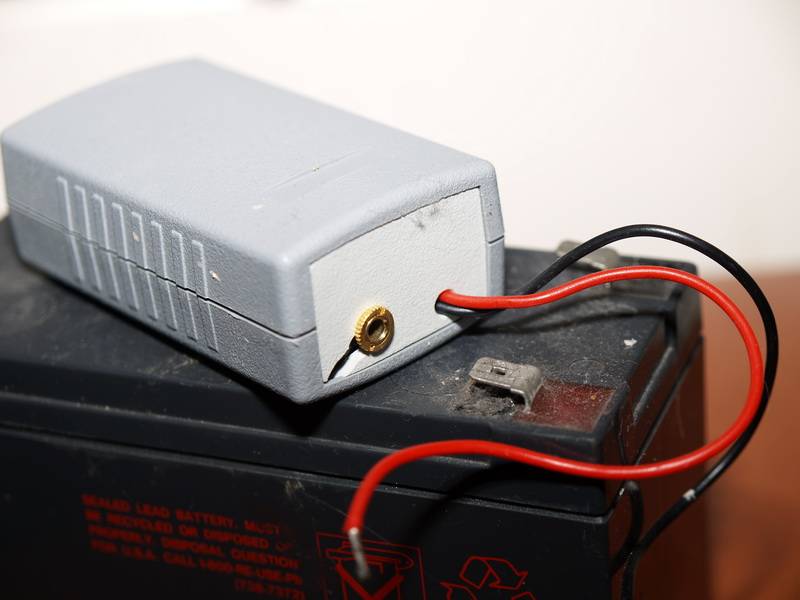

4. Требуется самый обычный провод для стыковки ИК-излучателя и модуля.

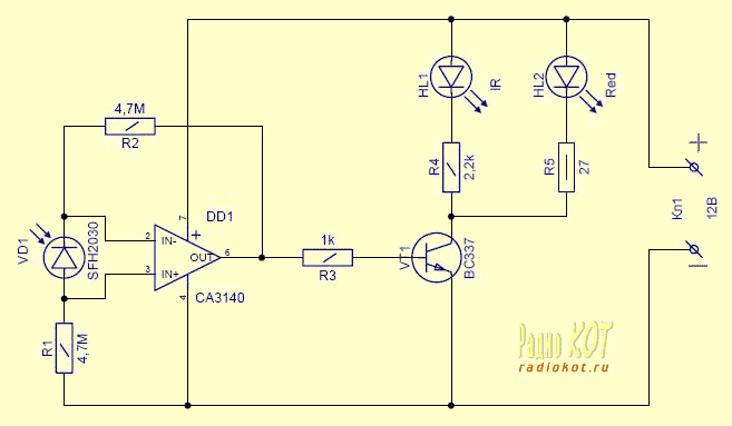

Описание схемы.
В приемнике используется фотодиод SFH2030 или любой другой с рабочим диапазоном 850 - 950 нм. Фотодиод должен быть с фильтром видимого света. Импульсы ИК лучей от пульта ДУ попадая на фотодиод возбуждают в нем электрические импульсы. Типичная величина тока около 1 мкА при расстоянии до пульта ДУ 1 метр. Электрические импульсы усиливаются операционным усилителем CA3140 (DataSheet - https://files.lv-soft.info/Integrated-circuits/C/ca/ca3140.pdf). Это дифференциальный усилитель, в котором выходное напряжение около 1 вольта соответствует входному току порядка 1 мкА. Фотодиод может соединяться с операционным усилителем кабелем. Экранировать его необязательно, так как синфазный сигнал от источника подавляется дифференциальным усилителем. Важен тип используемого ОУ. Во входных цепях должен стоять КМОП транзистор, так как он имеет очень малый ток утечки и дрейф нуля. Поэтому 741 или LF351 ОУ использовать нельзя. На выходе ОУ в качестве драйвера светоизлучающих диодов используется транзистор BC337. Он работает в схеме с общим эмиттером и дает дополнительное усиление сигнала. В отсутствие внешних ИК импульсов, на выходе ОУ напряжение равно нулю и ток через выходной транзистор не течет. Резистор номиналом 1 кОм в базовой цепи транзистора ограничивает входной ток во избежание порчи прибора. При появлении внешних ИК импульсов будет видно мигание красного светодиода, что будет говорить о правильной работе устройства. В схеме не имеется переходных конденсаторов для уменьшения переходных искажений ретранслируемого сигнала. Так как в пульте ДУ используется импульсно-кодовая модуляция. По этой же причине переключающий транзистор должен быть высокочастотный.

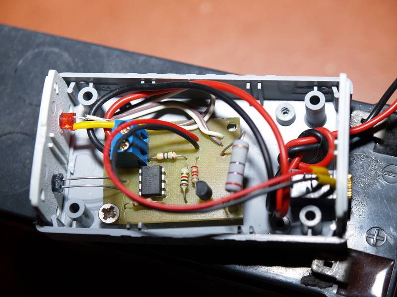

Схема очень проста и при правильной сборке и исправных элементах не требует настройки. Уверенная работа возможна на расстоянии 5 и более метров. Следует избегать попадания прямых солнечных лучей на фотоприемник.

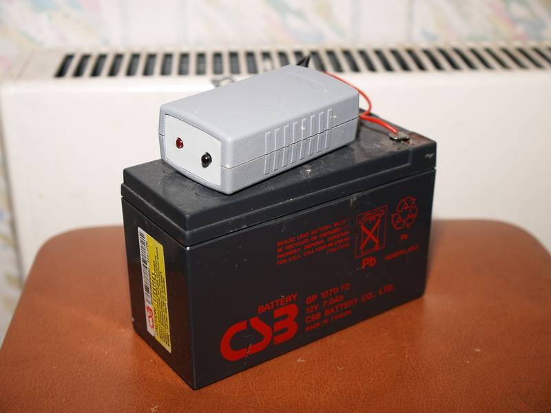

У меня всё это работает вот от такой батарейки:

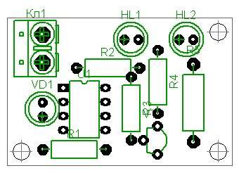

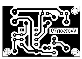

Схема и плата в формате DipTrace.
