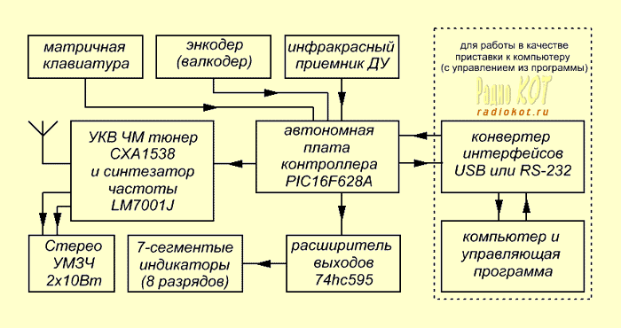

Конструкция приемника представляет собой комбинацию модулей и узлов: плата контроллера, плата стерео-тюнера, плата расширения выходов и индикатор, матричная клавиатура, энкодер, плата конвертера интерфейсов для сопряжения с ПК (опционально). Усилитель мощности звуковой частоты (УМЗЧ) здесь не рассматривается.

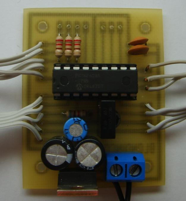

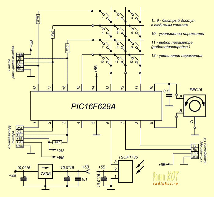

Схема модуля контроллера предельно проста и не требует комментарий. На рисунке ниже отображено подключение к контроллеру матричной клавиатуры, инфракрасного приемника дистанционного управления и энкодера.
Ниже рисунок печатной платы и фото контроллера.

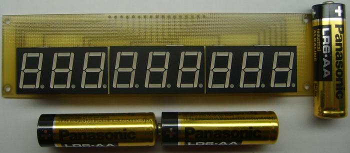

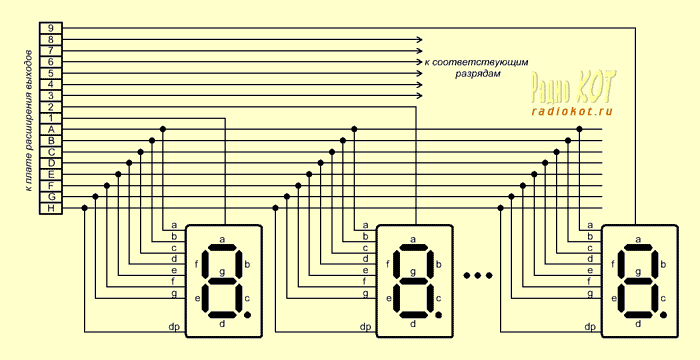

Выбор семисегментных индикаторов в качестве элементов индикации обусловлен "социальным заказом" определенной части радиолюбителей. Схемотехника приемника ориентирована на использование индикатора АЛС318А(В), который успешно выпускался и использовался в конце 20-века. Кроме этого индикатора можно использовать ЛЮБЫЕ ДРУГИЕ однотипные семисегментные индикаторы, включенные по следующей схеме:

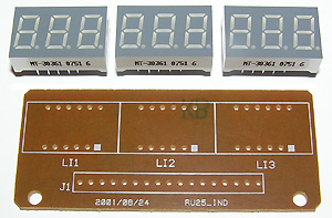

По этой схеме нами был собран 9-разрядный индикатор на элементах типа BRIGHT LED BT-A512RD. Ниже плата и фото индикатора:
А вот так выглядит индикатор АЛС318А в работе. Довольно компактный размер, яркое свечение, необычный "лупоглазый" внешний вид оставили приятные впечатления.
Необходимо отметить, что существует дешевый набор деталей (KIT) для самостоятельной сборки 9-разрядного семисегментного индикатора с общим катодом для замены АЛС318А(В). По ссылке А ссылку вам даст автор данного опуса после Конкурса. Прим. Кота. вы можете приобрести указанный набор - 70 руб. (расценивайте это как полезную информацию). Ниже фото набора:
Достоинства такого решения - высокая яркость, широкий угол обзора и, главное, доступность. Семисегментные индикаторы всегда доступны в продаже и каждый может для себя сам решить, какой ему индикатор по вкусу - большой или маленький, красный, зеленый или иных цветов свечения.

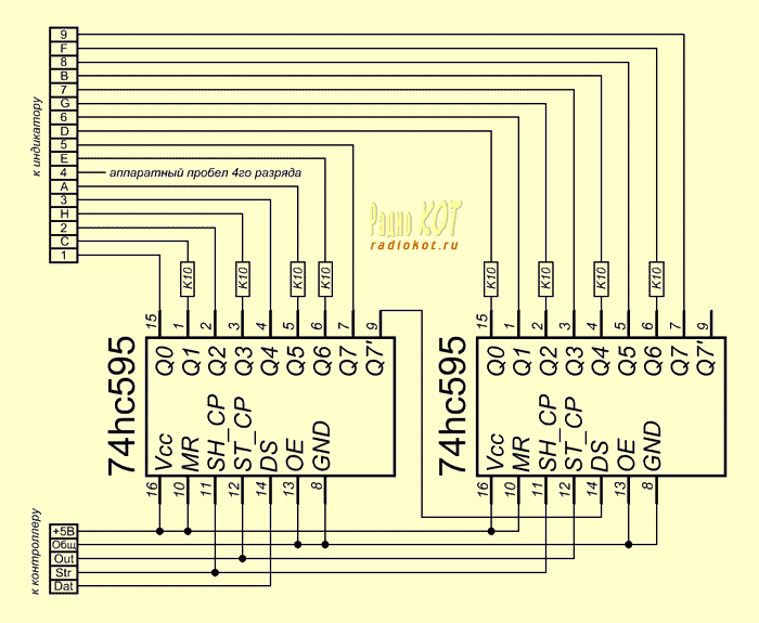

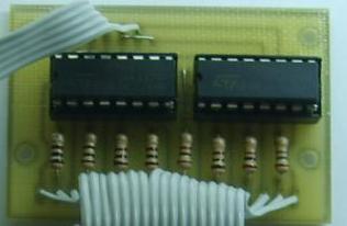

Из 9 разрядов нами фактически используются только 8, то есть один разряд всегда потушен и символизирует пробел (это 4й разряд). Таким образом, требуется управление 8*8=64 светодиодными сегментами (в том числе децимальными точками). Для управления таким количеством сегментов необходимо расширить число цифровых линий.
Расширение осуществляется с помощью дешевых (15 руб.) микросхем-драйверов 74HC595 (последовательный регистр сдвига с выходной блокировкой). Это позволило подключить 8 разрядов как с общим анодом, так и с общим катодом (отдельные прошивки под общий анод и общий катод). Основное преимущество такого решения - простота сопряжения с микроконтроллером по уровням сигналов. Ниже схема:

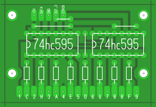

Сопротивления определяют яркость свечения сегментов индикатора. Практика показала, что при включении индикаторов BRIGHT LED BT-A512RD можно обойтись без сопротивлений, то есть подключать напрямую к 74hc595. Ниже рисунок печатной платы и фото расширителя:
Органы управления традиционные: кнопочная матричная клавиатура, энкодер и пульт дистанционного управления. Клавиатура может быть любой на ваш вкус - от тактовых кнопок, до типовых пленочных клавиатур. Пленочная клавиатура имеет прочную липкую основу (как скотч), что позволяет легко наклеивать её на корпус устройства. Для подключения шлейфа пленочной клавиатуры удобно использовать разъемы серии FB-x, например, FB-12R. Энкодер механический инкрементирующий, например, PEC16 или любой из серии EC11. ИК-приемник, например, TSOP1736 (Vishay), SFH-506 (Siemens), TFMS5360 (Temic), ILM5360 (ПО "Интеграл").
Работа приемника успешно протестирована с различными пультами в формате RC5. Ниже фотография одного из пультов.

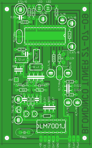

УКВ ЧМ тюнер содержит минимум радиодеталей и не содержит редких или дорогих элементов. Микросхемы CXA1538 и LM7001J сопряжены по традиционным схемам включения. Эти микросхемы можно установить на панели. Полярные конденсаторы электролитические, остальные - керамические. Катушки индуктивности бескаркасные без сердечников, изготовить их просто, намотав на оправке диаметром 2,5 мм (например, на сверле) проводом ПЭЛ-0,5. Керамические радиочастотный фильтр и резонатор на частоту 10,7 МГц. Применение резонаторов и фильтров существенно облегчает настройку приемника.
Ниже рисунок печатной платы и фото УКВ ЧМ тюнера:
На печатной плате тюнера предусмотрены посадочные места под так называемый входной антенный фильтр. На практике выяснилось, что он не нужен и в связи с этим не был распаян на плате (на схеме входной фильтр не отображен).
Антенной является отрезок провода длиной 40 см; более длинный провод приводит к искажениям звука. Наиболее аккуратно следует наматывать катушки, виток к витку. Настройка сводится к регулировке подстроечным резистором работы приемника в режиме "стерео".

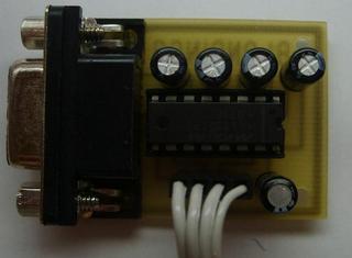

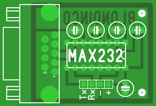

Для сопряжения с персональным компьютером (в случае если вы хотите использовать УКВ ЧМ приемник как приставку к ПК) нам потребуется собрать так называемый конвертер интерфейсов USART. Мы можем предложить два элементарных варианта сопряжения - через традиционный COM-порт или через USB-порт. Оба варианта являются традиционными и доступными для повторения.
Обратите внимание, для конвертера на MAX232 требуется подача питания +5В. Для конвертера на FT232RL питание не требуется, т.к. оно берется с линий питания порта ("исходящие" +5В предусмотрены для будущих проектов).
Ниже рисунок платы и фото конвертера интерфейсов на MAX232.
Ниже рисунок платы и фото конвертера интерфейсов на FT232RL.
Конвертеры не требуют настройки. Плату контроллера и плату сопряжения необходимо по линиям приёма-передачи включать перекрестно: линию Tx контроллера к линии Rx конвертера, а линию Tx конвертера к линии Rx контроллера. Напоминаю, линия питания +5В в сторону FT232RL не нужна (не соединять!).

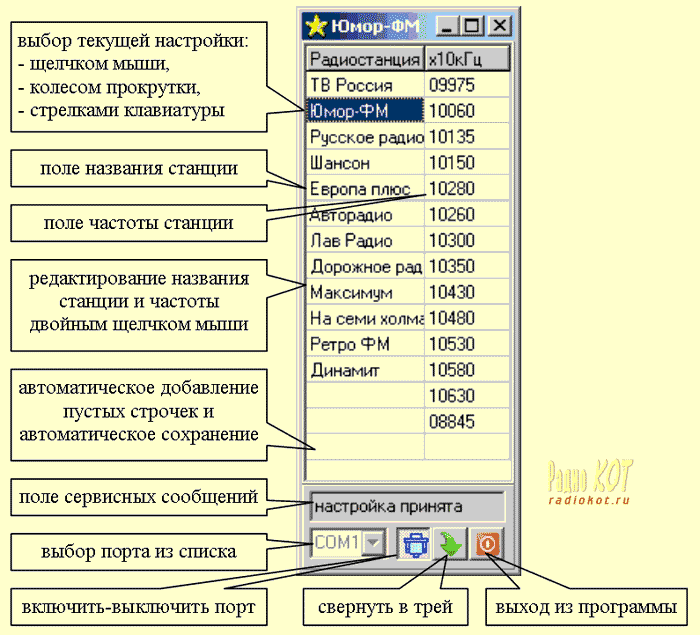

Для работы с тюнером на стороне компьютера написано приложение - управляющая программа. Вы можете написать управляющую программу по своему вкусу под следующую спецификацию канала связи.

Настройки программы сохраняются в текстовый файл "FM.ini". При желании этот файл можно отредактировать вручную.
