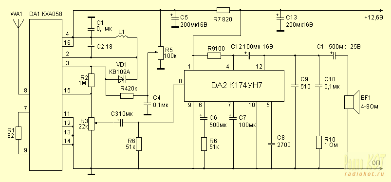

Схема радиоприемника, предназначенного для стационарного использования, приведена на рисунке выше. Его отличительной особенностью является отсутствие навесных катушек индуктивности. Единственная индуктивность, имеющаяся в схеме (L1), выполнена в виде одного витка на печатной плате. Для настройки радиоприемника не требуется никаких измерительных приборов, кроме цифрового или стрелочного тестера.
На такой радиоприемника, оснащенный комнатной антенной длиной 1,5...2 метра, можно принимать УКВ ЧМ станции, расположенные на расстоянии до 50 км. Высокочастотная часть радиоприемника выполнена на интегральной микросборке КХА058 (ЮКО 348 031 ТУ), которая представляет собой полный тракт УКВ ЧМ радиоприемника. Приближенный аналог - микросхема TDA7000 (Philips).

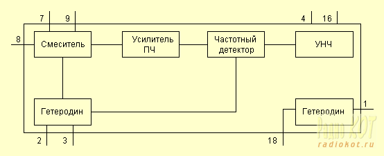

Функциональная схема микросхемы приведена на рисунке 2.
Рисунок 2
 Радиоприемник представляет собой супергетеродин с низкой промежуточной частотой (70 кГц), что позволяет использовать в качестве элементов селекции RC цепи. В микросхеме имеется обратная связь по частоте, что приводит к уменьшению девиации в тракте ПЧ приемника и обеспечивает автоматическую подстройку. Кроме того, обратная связь по частоте уменьшает нелинейные искажения звукового сигнала.

Радиоприемник обеспечивает уверенный прием УКВ ЧМ радиостанций, а при соответствующем подборе индуктивности L1 и конденсатора С2 может принимать радиостанции в диапазоне частот от 27 до 150 МГц. Для приема УКВ ЧМ радиовещательных станций катушка L1 должна состоять из одного витка (на печатной плате оставляем только внешний виток, а фольгу внутри витка удаляем).
Весь радиоприемник функционально состоит из радиоканала, построенного на базе DA1 типа КХА058, и усилителя мощности звуковой частоты на микросхеме DA2 типа К174УН7. Использование в приемнике микросхем и печатного монтажа, а также печатной катушки контура гетеродина обеспечивает высокую надежность и стабильность работы.
Сборка радиоприемника производится в следующем порядке: сначала устанавливаем все элементы, кроме DA1, и проверяем работу звукового усилителя на микросхеме DA2, после этого припаиваем микросхему DA1.
Регулировка высокочастотной части радиоприемника заключается в подборе емкости конденсатора С2 для настройки на требуемый участок диапазона. При отсутствии генератора границы диапазона можно установить по приему местных радиостанций. В Москве и Подмосковье легко сориентироваться по частотам радиостанций из приведенной таблицы.
При напряжении источника питания радиоприемника от +5 до +15 В необходимо подобрать номинал резистора R3 для обеспечения напряжения +3,5...5,0 В на выводах DA1/4 и DA1/16. При использовании нестабилизированного источника питания рекомендуется установить параметрический стабилизатор на светодиоде VD2 (рисунке 3) - он одновременно может служить индикатором включения, или внутренний стабилизатор на 5 В в микросхеме DA1. Для использования внутреннего стабилизатора микросхемы DA1 необходимо левый (по схеме) вывод резистора R7 отключить от выводов 4 и 16 микросхемы DA1 и соединить с выводом 18, а вывод 1 подсоединить к выводам 4, 16. При этом резистор R7 подбирается для получения на DA1/18 напряжения +6...9 В. Применение стабилизаторов увеличивает ток покоя на 3...8 мА.
Варикап VD1 можно заменить на Д901, КВ132 или на стабилитрон Д814 с любой последней буквой в обозначении. Для каждого варикапа конденсатор С2 подбирается индивидуально для обеспечения перекрытия выбранного диапазона частот.
Рисунок 3
 В приемнике используется типовая схема включения микросхемы К174УН7. Затруднение может вызвать приобретение резистора 1 Ом. Большой точности от этого резистора не требуется, поэтому он может быть заменен отрезком высокоомного провода соответствующей длины, например, от проволочных резисторов.
При подключении к выходу НЧ усилителя динамика с сопротивлением 4 Ом выходная мощность будет около 4 Вт. К микросхеме следует закрепить радиатор. В данной конструкции используется радиатор промышленного изготовления для К174УН7. Ток потребления микросхемы при отсутствии входного сигнала составляет 5...20 мА, поэтому в конструкции с автономным питанием предпочтительнее использовать усилитель низкой частоты более экономичный, например, выполненный на дискретных элементах.
Радиоприемник можно смонтировать в корпусе абонентского громкоговорителя проводного вещания. На передней панели устанавливаются переменные резисторы R5 - "настройка" и R3 - "громкость". В качестве источника питания используется стандартный адаптер на напряжение 9...15 В и ток не менее 300 мА.
