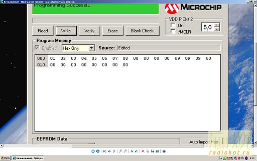

Скриншот «окошка» с данными для   HCS301.
Где цифры 01  02  03  04  05  06  07  08  -  криптоключ HCS301 ( в нашем случае он не важен, так как приемник на него «не смотрит» - здесь могут быть любые цифры ).
Цифры 09 09 09 - это серийный номер брелока - его «имя». 09 09 09 - это цифры  всего лишь для примера, они также могут быть любыми. Декодер приемника при прошивке очередного передатчика заносит в свою память именно его и затем на этот серийный номер срабатывает. Остальные поля следует заполнить 00.
Все это справедливо для «чистой» микросхемы кодера.

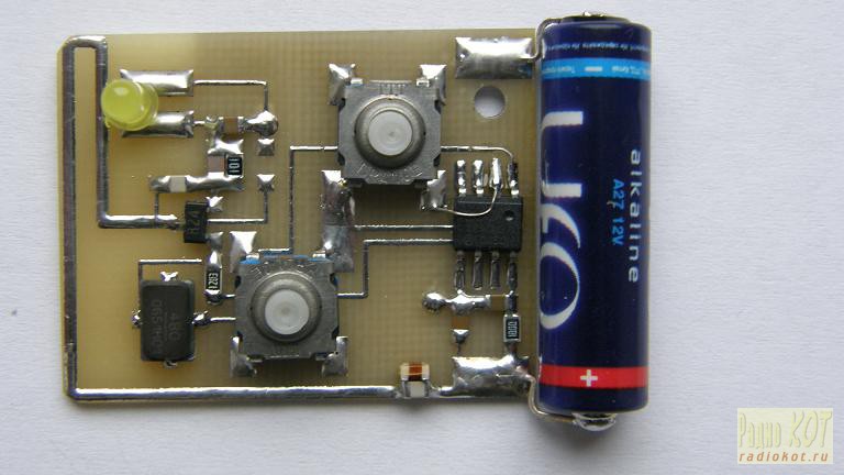

Внутренности самодельного брелока.

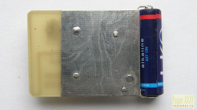

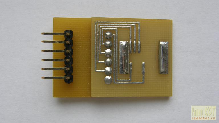

Обратная сторона платы передатчика.
Под антенной фольга удалена.
В экземпляре на фото перепутаны местами кнопки «вкл» и «выкл» и есть лишняя дорожка.
В файле платы это исправлено.

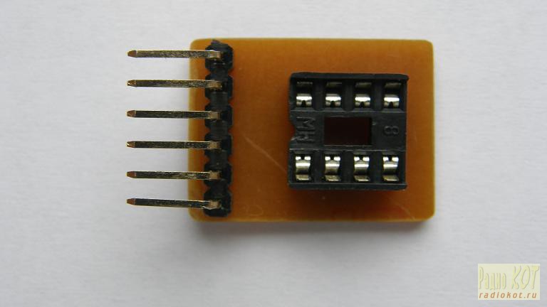

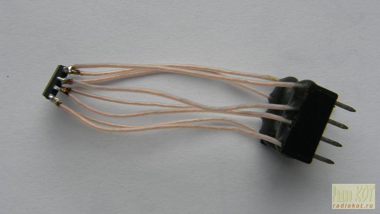

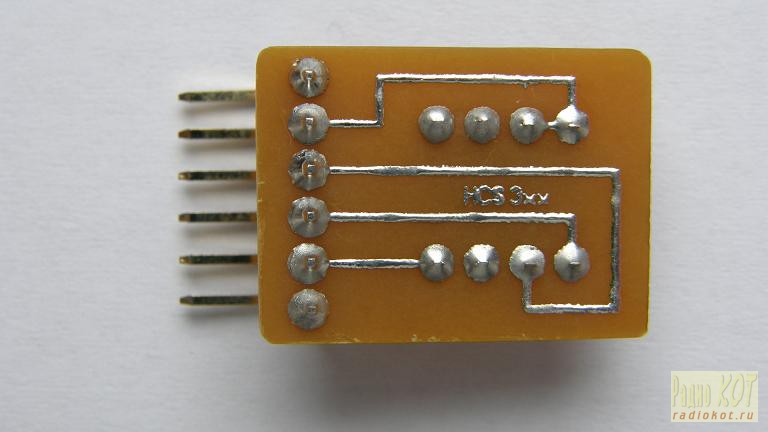

Переходная панелька для HCS301.
Сделана, к сожалению, под ДИП корпус, но эта небольшая проблема с успехом решаема.

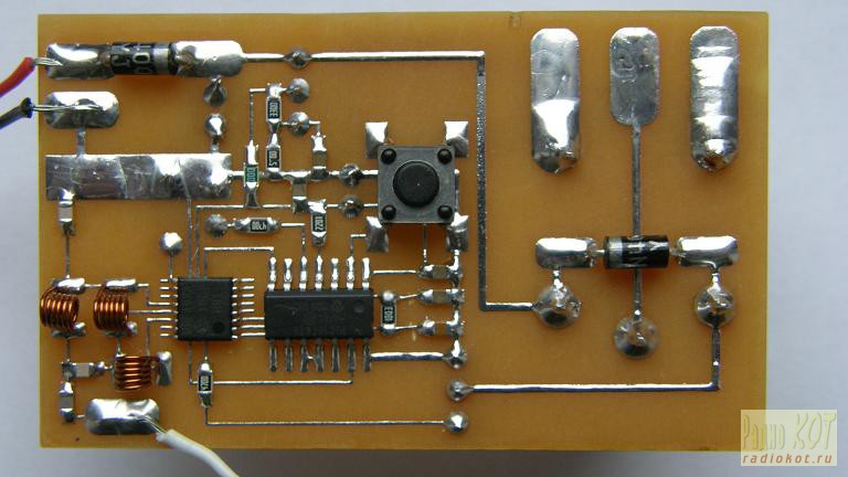

Плата приемника.
Приемник собран на одностороннем гетинаксе ( СВЧ устройства, конечно же, лучше делать на стеклотекстолите ).

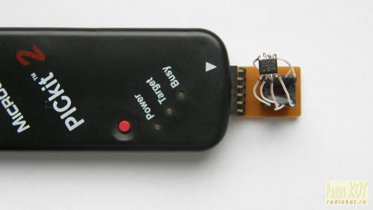

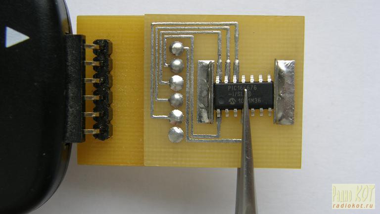

Программирование контроллера.
Удобно осуществить при помощи самодельного переходника.
Файл НЕХ «загружается» при помощи программатора в контроллер.
Все установки ( фьюзы ) уже прописаны непосредственно в файле и их трогать не нужно.
Единственное о чем следует позаботиться, это о сохранении калибровочной константы в контроллере, записанной на заводе - изготовителе ( программатор PICkit делает это автоматически ).
