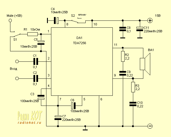

Начнем с TDA7256, производимой SGS-THOMSON
Это - мостовой усилитель мощности класса АВ. Имеет защиту от короткого замыкания на выходе, замыкания выхода на землю, замыкания выхода на напряжение питания; дифференциальный вход, режимы Mute и Stand By. Может работать на нагрузку сопротивлением 4 либо 2 Ома.
Основные характеристики следующие:
Напряжение питания, В8...18(тип. 14,4)
Потребляемый ток отсутствие сигнала, мА80
Входное сопротивление, кОм50
Максимальная выходная мощность(КГ=10%), Вт:
Rнагр=4 Ом22
Rнагр=2 Ом30
Номинальная выходная мощность(КГ=0.5%), Вт:
Rнагр=4 Ом18
Rнагр=2 Ом25
Схема включения:
Схема усилителя
Микросхема выполнена в корпусе Multiwatt 11, на радиатор крепится замечательно, особенно учитывая то, что фланец электрически соединен с общим проводом и, таким образом на один радиатор можно вешать кучу микросхем сразу, не парясь о прокладках и прочей ерунде.

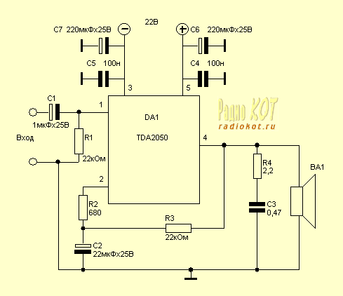

Следующая микросхема - той же самой конторы - называется она TDA2050. Это также мостовой усилитель класса АВ, однако, более навороченный в плане выходной мощности и в то же время в более простом корпусе, а значит и печатная плата для него будет более простой. Микросхема так же снабжена защитой от короткого замыкания на выходе, термальной защитой.
Напряжение питания, В+/-4.5...25(тип.+/-22)
Потребляемый ток отсутствие сигнала, мА50
Входное сопротивление, кОм500
Максимальная выходная мощность(КГ=10%), Вт:35
Номинальная выходная мощность(КГ=0.5%), Вт:28
Диапазон воспроизводимых частот, Гц20...80000
Схема включения:
Схема усилителя
Микросхема выполнена в корпусе Pentawatt V и не доставляет никаких хлопот при креплении её на радиатор. На мой взгляд - очень удачная микросхема для применения её в домашних условиях. По заверениям производителя коэффициент гармоник при выходной мощности 24 Ватт составляет всего 0,03%, а это очень даже неплохо. К тому же, её таки можно заставить работать при однополярном питании, но об этом как-нибудь в следующий раз.
