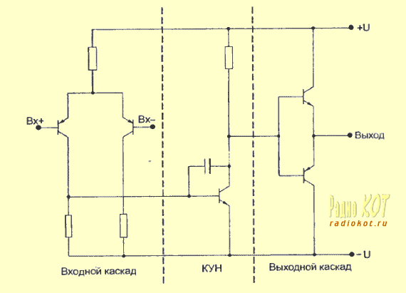

Рассмотрим классическую схему усилителя.
Это классическая топология Лина, разработанная им на фирме RCA еще в 1956 году. Сейчас практически все усилители (больше 90%) звуковой частоты построены именно по этой схеме. Он имеет в своем составе три каскада: первый каскад - каскад преобразования проводимости - входной каскад, и практически всегда является дифференциальным.
Второй каскад - каскад усиления напряжения. Он получает токовый сигнал от входного каскада, и превращает его в пропорциональное выходное напряжение.
И третий каскад, каскад усиления тока. Он имеет усиление напряжения около единицы, и является мощным буфером для работы на низкоомную нагрузку, которой является акустическая система.

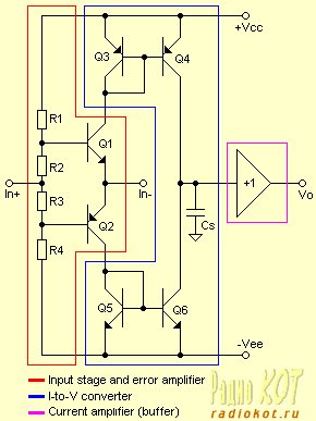

Ключ решения этой проблемы я нашел в патенте U.S. Patent 4,502,020 - Current feedback amplifier, разработанный Дэвидом Нельсоном. Такая топология достаточно давно используется для изготовления сверхбыстродействующих операционных усилителей для видеосигнала и других применений. На нем достигнуты полосы пропускания в гигагерцы и скорости нарастания в киловольты в микросекунду.
Она состоит из трех частей: входной каскад - каскад усилителя ошибки, каскад преобразования ток-напряжение, и выходной буфер.
Такое построение позволяет расширить полосу пропускания, понизить динамические искажения и получить гораздо более высокие параметры, чем при применении обычного усилителя.

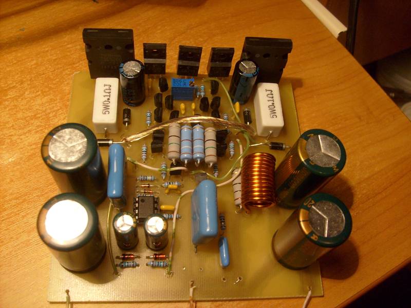

Для применения дома оптимальным является усилитель номинальной мощностью около 50-100 ватт. И для удовлетворения запросов радиолюбителей, у которых не было больших сумм денег был разработан довольно простой, выполненный на недефицитных деталях, и тем не менее, звучащий гораздо лучше своих конкурентов усилитель MiniColdfire. Относительно своего "старшего брата" у него другой, более простой входной каскад и менее мощный выходной каскад на одной паре транзисторов против трех пар у ColdFire.
Это обеспечено желанием упростить и удешевить усилитель без существенной потери качества звучания.

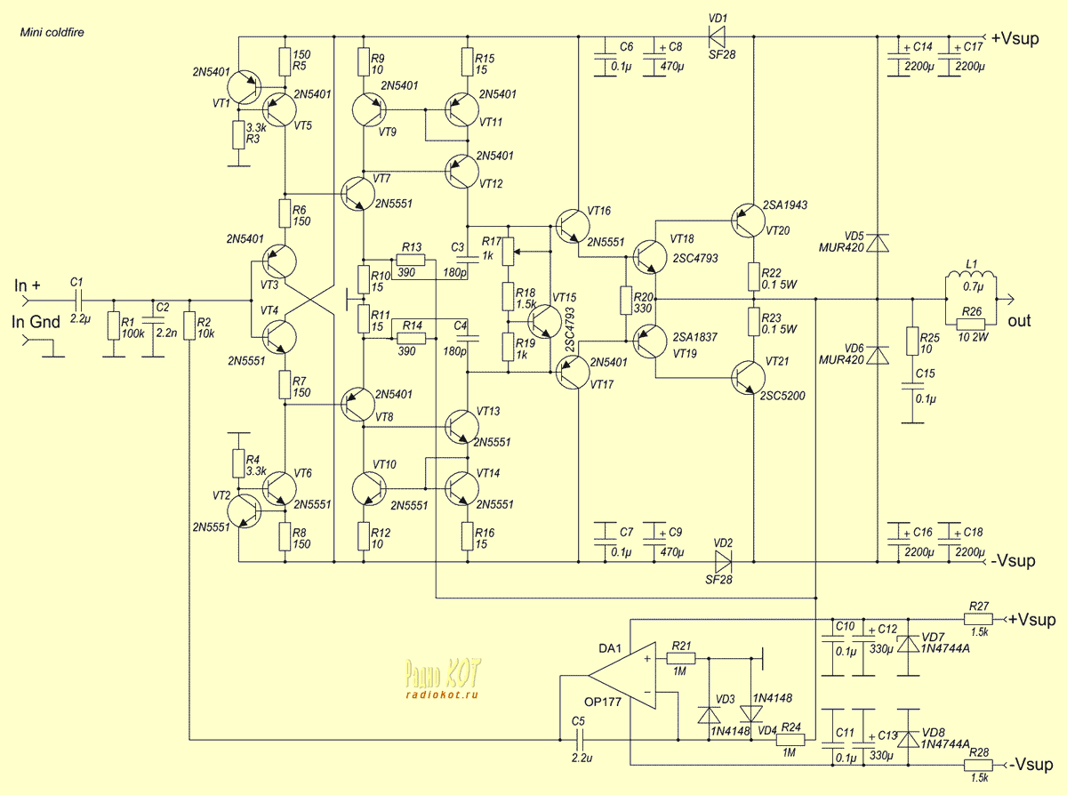

Принципиальная схема усилителя:
Входной каскад выполнен на транзисторах VT1-VT8. VT1, VT2, VT5 и VT6 являются генераторами стабильного тока, необходимых для работы транзисторов VT7 и VT8.
Второй каскад построен на двух комплиментарных токовых зеркалах Уилсона на транзисторахVT9-VT14, что помогло обеспечить меньшую требовательность к разбросу параметров радиоэлементов.
Транзисторы VT15-VT21 являются выходным каскадом с КУ=1. Транзистор VT15, включенный как генератор тока, задает напряжение смещения для выходных транзисторов. Транзисторы VT18-VT21 образуют попарно VT18-VT20 и VT19-VT21 составные транзисторы Шиклаи, что обеспечивает гораздо меньшие искажения, чем при применении схемы Дарлингтона за счет местной отрицательно обратной связи, которая позволяет работать в линейном режиме при малых искажениях даже при полном отсутствии тока покоя выходного каскада, а при его наличие - получать меньшие искажения при меньших же относительно схемы Дарлингтона токах покоя. Это так же положительно сказывается на выходных параметрах усилителя.
Резисторы R10 R11 R12 R14 являются резисторами низкоомной цепи ООС.
Диоды VD5-VD6 являются защитными обратными диодами для защиты выходного каскада от обратной ЭДС акустической системы.
На операционном усилителе OP177 собрана схема коррекции напряжения смещения (схема поддержания нуля). OP177 является усовершенствованным вариантом прецизионного ОУ OP07. Возможно применение и других ОУ. Основным параметром является малое напряжение смещения и малые входные токи для минимализации ошибки интегрирования. Конденсатор C5 желателен полипропиленовый, но допускается и применение других типов пленочных конденсаторов, хотя это и нежелательно и может привести к ошибкам в работе интегратора.
Резисторы желательны металлодиэлектрические, например С2-23 1%. R22 и R23 - пятиваттные SQP проволочные резисторы в керамическом корпусе. Катушка L1 мотается на оправке 10-12 мм обмоточным проводом диаметром 1-1.5 мм в один слой виток к витку 14 витков.

В связи с тем, что времени на тестирование не было, в ПП могут быть ошибки, так как она не тестировалась, а параметры сняты на макетной плате.

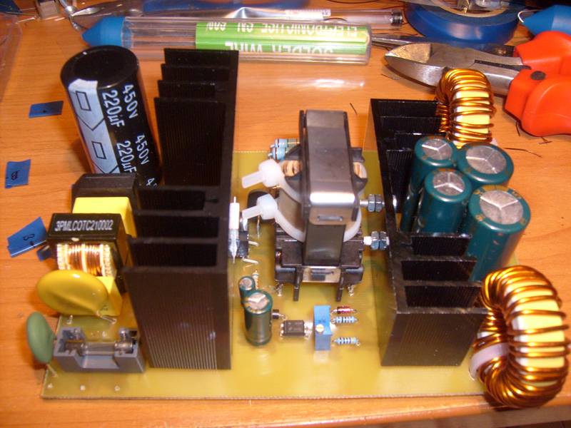

Импульсный блок питания мощностью 220 Вт.

Итак, данный блок питания представляет собой обратноходовый (FlyBack) ИИП на интегральной микросхеме TOP250, которая представляет собой почти все нужное для построения электронной части ИИП в одном корпусе.

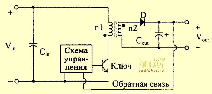

Общая схема обратноходового однотактного ИИП:
Ключ VT1 при замыкании накачивает энергию в первичную обмотку трансформатора, точнее, обратноходового дросселя TR1. При размыкании ключа магнитный поток в сердечнике мгновенно меняет направление, и на вторичной обмотке дросселя наводится ЭДС. Её можно регулировать, изменяя степень заполнения цикла (отношение открытого состояния ключа к закрытому). Выходное напряжение стабилизируется по сигналам обратной связи схемой управления как раз изменением степени заполнения.

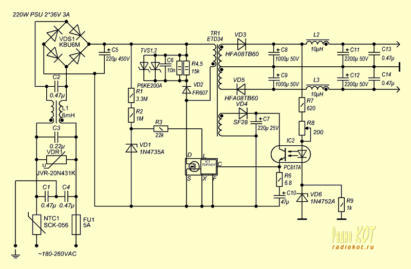

Представляю вам два варианта - с выходными параметрами 2*27В*4А и 2*36В*3А. Они отличаются только намоточными параметрами трансформатора, и выходными выпрямительными диодами.
Базой блока питания служит интегральная микросхема TOP250, которая представляет собой очень удобное решение все в одном - управляющая микросхема и ключ. Достаточно соединить её с трансформатором, землей и схемой обратной связи - и ИИП будет работать.
Оба блока питания имеют полную гальваническую развязку входа и выхода, в том числе и развязку цепи обратной связи. Так же имеется возможность тонкой подстройки выходного напряжения многооборотным переменным резистором R7.
Частота работы схемы - 132 кГц, что обеспечивает полную свободу от шумов блока питания и крайне малый уровень пульсаций, так как частота переключения лежит далеко за границей слышимого диапазона, да и фильтрация выходного напряжения гораздо лучше. За счет быстрой реакции цепи ОС, высокой частоты и больших емкостей фильтра, данный БП полностью свободен от эффекта кратковременного "захлебывания" при резком изменении нагрузки, что некоторые ставят (причем порой достаточно обоснованно) в недостатки ИИП при питании усилителей мощности.

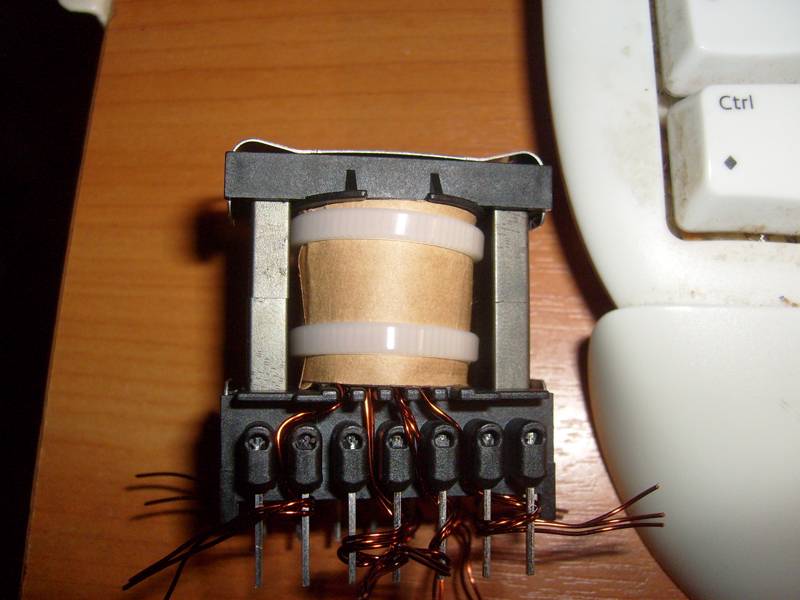

Трансформатор для версии на 27 вольт мотаем проводом ПЭТВ-2 на сердечнике ETD34 от Epcos вертикального типа, сначала - двумя проводами 0.5 мм первичку 14 витков, , потом две обмотки вторички 7 витков каждая тремя проводами по 0.5 мм диаметром, потом обмотку подпитки - двумя проводами четыре витка, потом опять первичка 14 витков. Все мотается с соблюдением фазировки. Феррит я использовал N87 от Epcos с зазором в 0.5 для каждой половины. Между обмотками трансформатор перематывается фторпластовой лентой или трансформаторной бумагой, при желании еще и проливается аэрозольным лаком вроде URETANE. Снаружи обмотки стягиваются двумя нейлоновыми стяжками для кабелей.
Выходные дроссели мотаются на желтых сердечниках их распыленного железа (материал #27) проводом в 1.5 мм диаметром 33 витка. Такие же сердечники применяются в дросселях групповой стабилизации компьютерных БП, и их так же можно купить отдельно. Дроссель L1 - готовый помехоподавляющий. Так же можно купить, или взять с компьютерного БП.
Конденсаторы C1, С4 - конденсаторы типа Y2, C3, C2 - типа X2, конденсатор С6 - типа К15-5 1.6 кВ или другая высоковольтная керамика. C8-C12 - низкоимпедансные электролитические конденсаторы (нампример, Jamicon WL), С13-С14 - керамика типа К10-17б. Рекомендуется обратную сторону платы залить электроизоляционным аэрозольным лаком.
Все элементы, устанавливающиеся на радиатор, ставятся через прокладку, обмазанную термопастой, и через шайбы для крепежа. Радиаторы типа HS 113 от Kinsten Industrial, для TOP - высотой 5 см, для диодов - 5 или 3 см. Резисторы рекомендуются типа С2-23, как более термостабильные.
В остальном блок особенностей не имеет.
Первое включение блока производим через лампочку в 40-60 Вт. Если на выходе появилось напряжение и лампа не зажглась, то можно попробовать немного нагрузить его.
Если на выходе повышенное напряжение, необходимо проверить цепь обратной связи. Если лампа ярко горит, надо проверить верность сборки и исправность деталей. Резистором R8 осуществляется точная подстройка выходного напряжения.
ВНИМАНИЕ: блок питания является СЕТЕВЫМ ИМПУЛЬСНЫМ БЛОКОМ ПИТАНИЯ, и первичная часть имеет гальваническую связь с электрической сетью, и на ней присутствуют опасные для жизни напряжения. Так же, на конденсаторе С5 может сохраняться заряд и после выключения БП. Перед проведением работ на блоке его надо разрядить. В связи со всем этим, требуется соблюдать предельную аккуратность при настройке и работе с блоком, так же рекомендуется поскорее спрятать его в корпус, при этом не забыв обеспечить его надлежащей вентиляцией.
