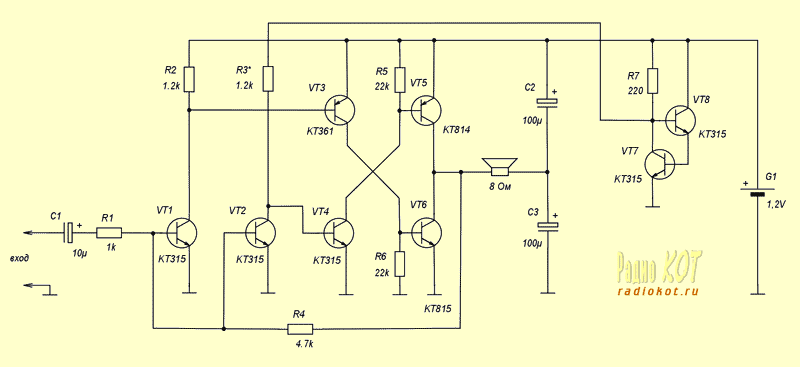

Принципиальная схема:
Схема
Усилитель состоит из входного каскада на транзисторах VT1,VT2 и несколько нетрадиционного двухтактного выходного каскада на транзисторах VT3,VT4,VT5,VT6. Весь усилитель охвачен отрицательной обратной связью через резистор R4.
На транзисторах VT7,VT8 собран стабилизатор напряжения величиной 1.1 В (он стабилизирует ток покоя выходного каскада при изменении напряжения питания).
Благодаря отрицательной обратной связи режимы всех транзисторов устанавливаются автоматически. Может лишь потребоваться установка тока покоя выходного каскада (величиной 2...4 мА) с помощью резистора R3. Его уменьшение увеличивает ток покоя, увеличение - уменьшает.
Коэффициент усиления напряжения определяется отношением R4/R1. Его не следует делать слишком большим - возрастут искажения, но до 10-20 довести вполне реально. А надо ли больше усилителю мощности?
Детали.
Поскольку речь идет о мощностях 20-40 мВт, то везде в усилителе можно применить любые современные маломощные кремниевые транзисторы, подходящие по проводимости, или старые добрые КТ315-КТ361 с любой буквой. Однако на месте выходных транзисторов VT5,VT6 желательно применить что-то помощнее, с маленьким напряжением насыщения, может, КТ814-КТ815, или что-то современное.
Возможное возбуждение на высокой частоте можно попытаться устранить подключением конденсатора небольшой емкости (100-2000 пФ) между коллектором и базой транзистора VT1 (VT3,VT4) или между выходом усилителя и общим проводом, и т. д. Это скорее искусство, чем наука.

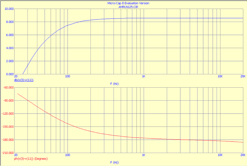

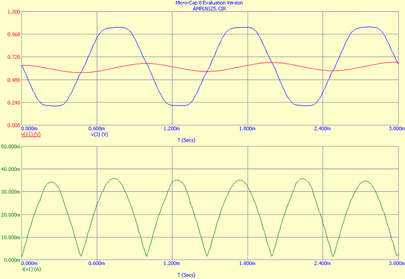

Результат моделирования в MicroCap при напряжении источника питания 1.2 В:
АЧХ
Красная линия - входной сигнал, синяя - выходной, зеленая - потребляемый от источника питания ток.
